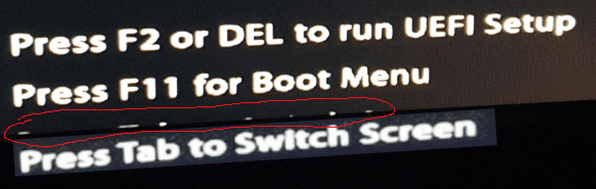

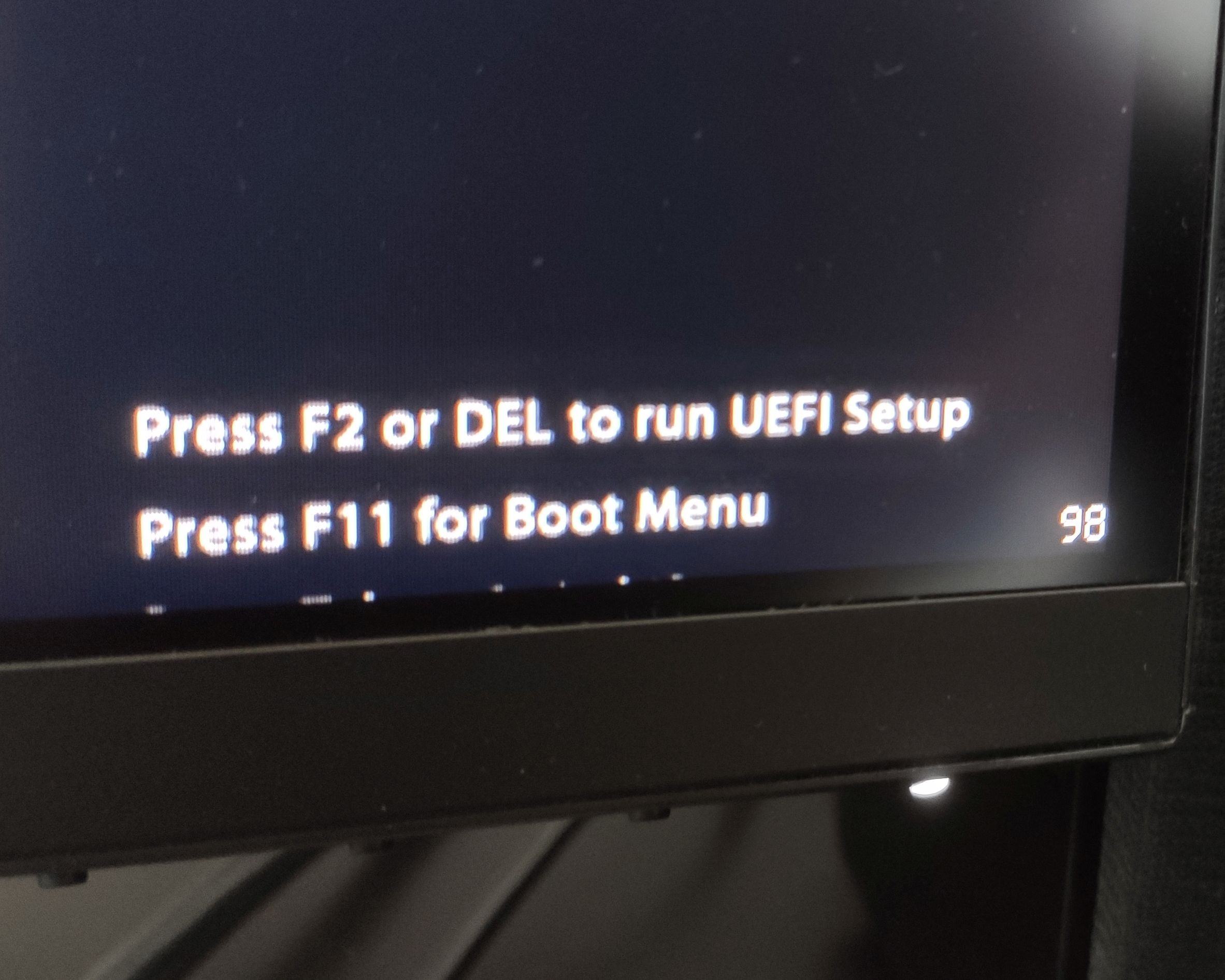

Im Bootscreen gibt es auch nur...
1. Press F2 or DEL to run UEFI Setup
2. Press F11 for Boot Menu
...und den Zustandscode ;)
Wieso sieht das dann so abgeschnitten aus? Oder war das einfach die leichtere Methode, das so hinzufrickeln, dass man das einfach nicht sieht, anstatt das komplett zu entfernen 😁
Weil da bei mir auf dem Screenshot ist unten eindeutig der Anfang vom "Press Tab to Switch Screen" zu sehen.
Ja, ist komisch, bei mir werden nur zwei Punkte angezeigt, sehe nichts mit abgeschnitten :/

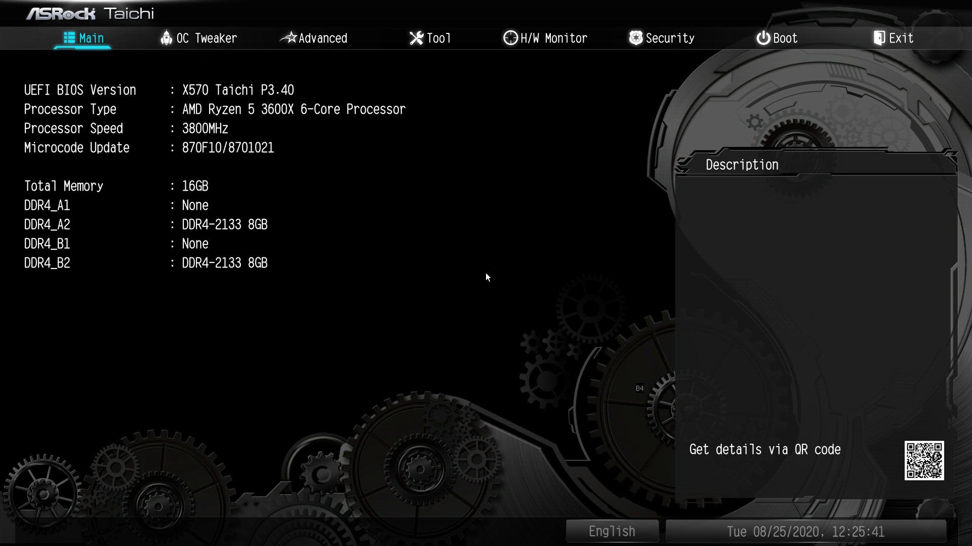

Ne, ich hatte die Tage schon die P3.40 gehabt, ich habe nicht nur Beta Versionen ;)
@JZ_
Mit P3.40 läuft die Intel Wifi-Karte wieder, dafür gibt es was neues:

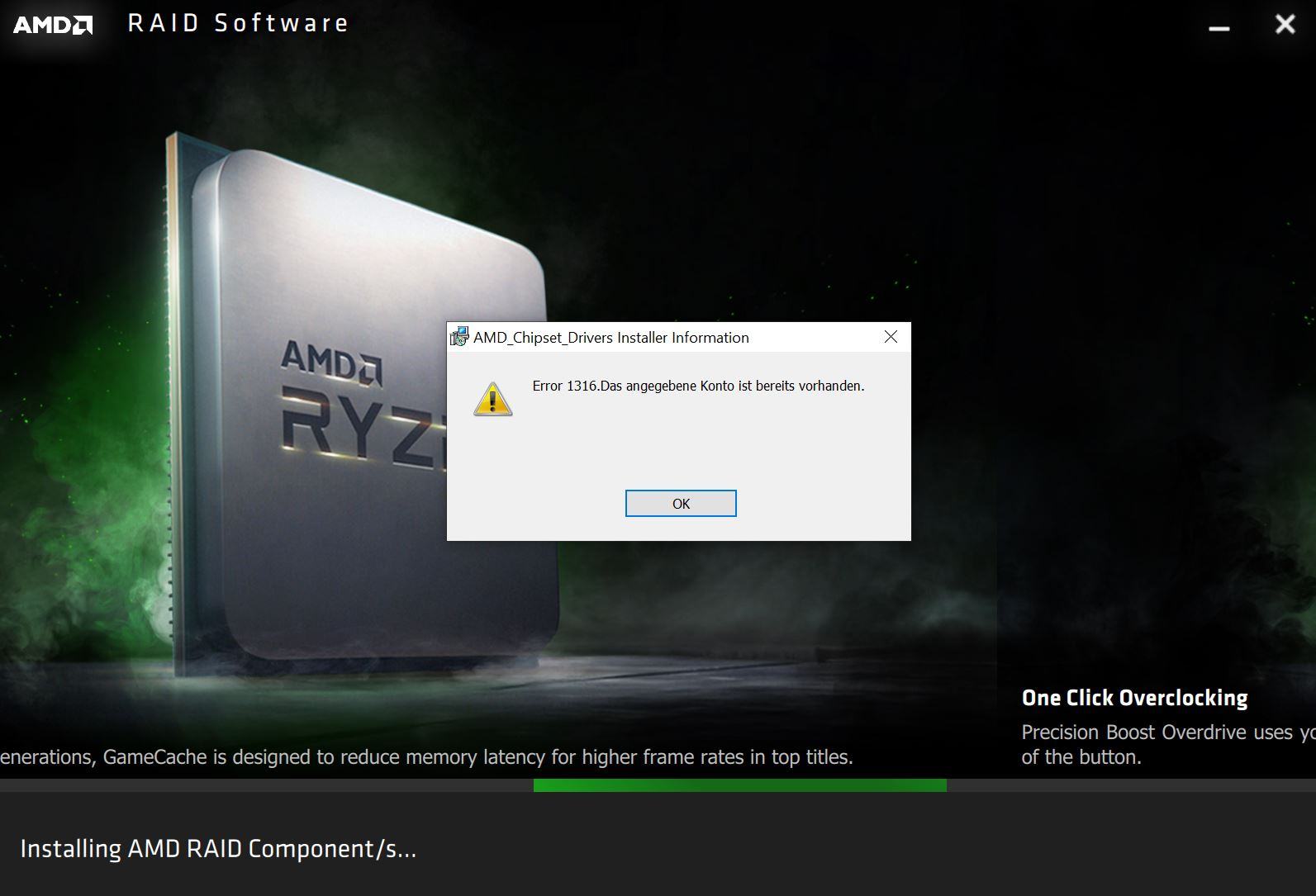

Nutze ein SATA-RAID10 für Windows 10 (2004, aktuelle Chipsatztreiber und Windows Updates).
Die neue RAID-Verwaltungssoftware von AMD lässt sich nicht installieren (Error 1316: Das angegebene Konto ist bereits vorhanden?). Was ich probiert habe:
- Alte AMD-RAID-Software deinstalliert
- Die RAID-Treiber alleine über den Geräte-Manager aktualisiert und dann erneut versucht, die Verwaltungssoftware zu instalieren
- Anderes Windows-Benutzerkonto getestet
- Windows Defender vorübergehend vollständig deaktiviert (einzige AV-Software)

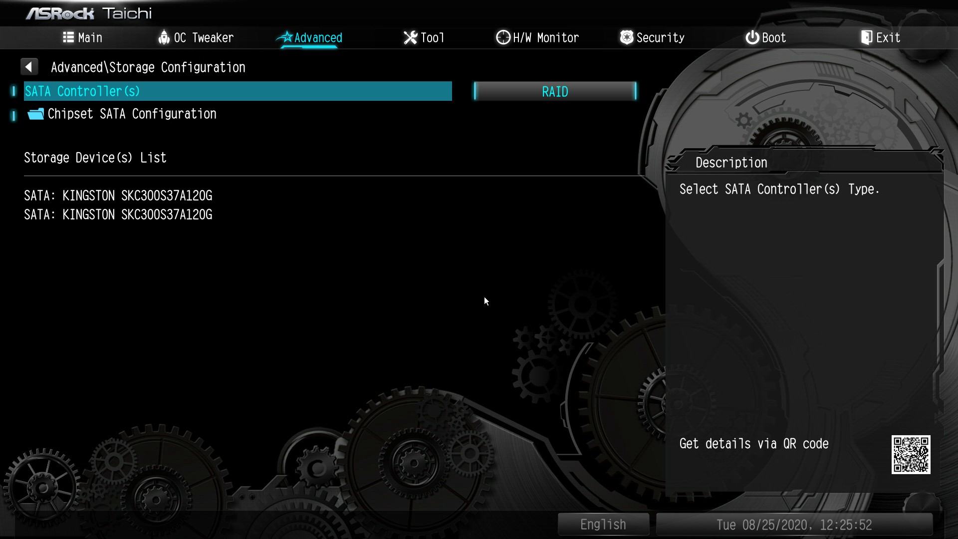

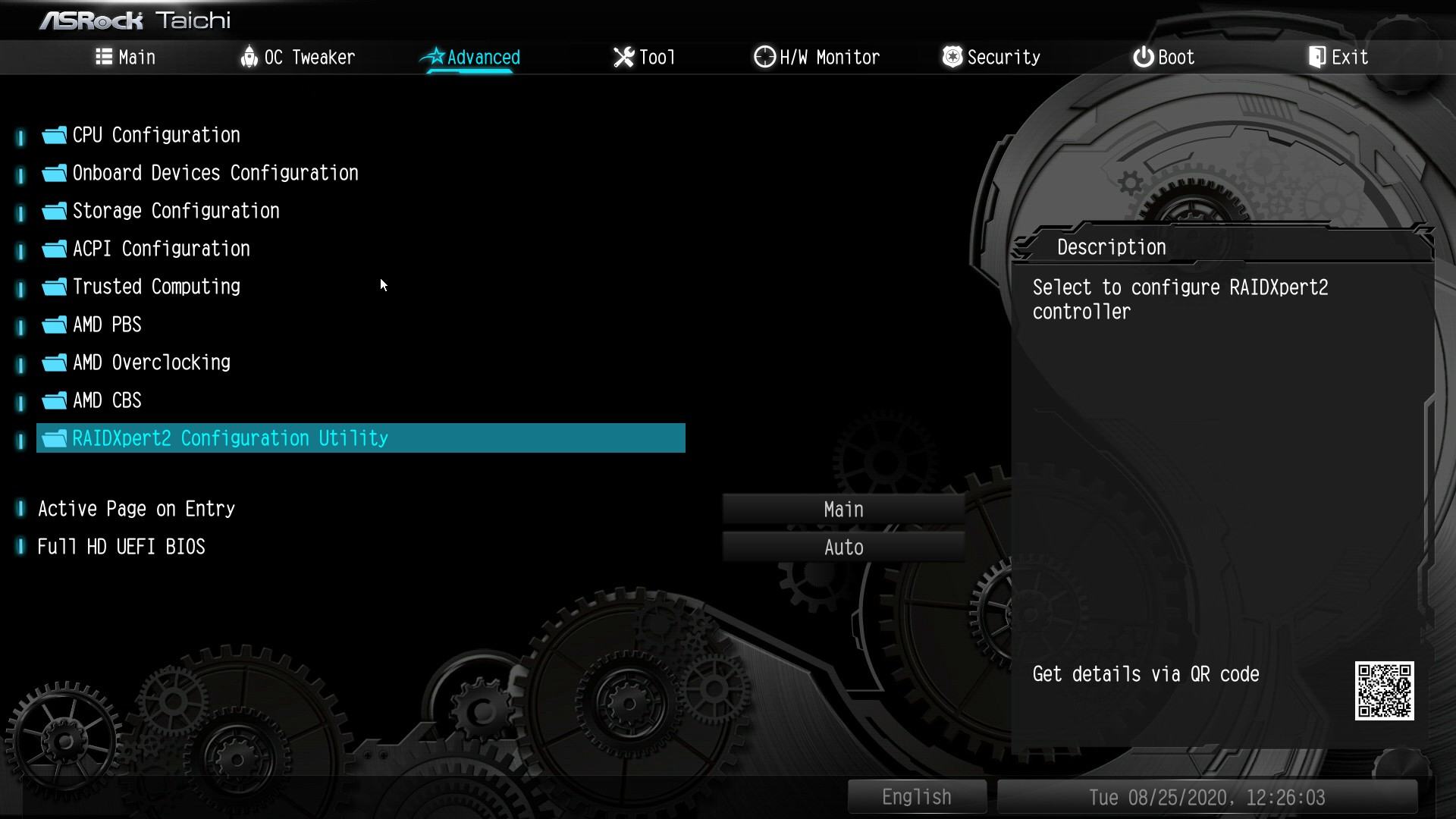

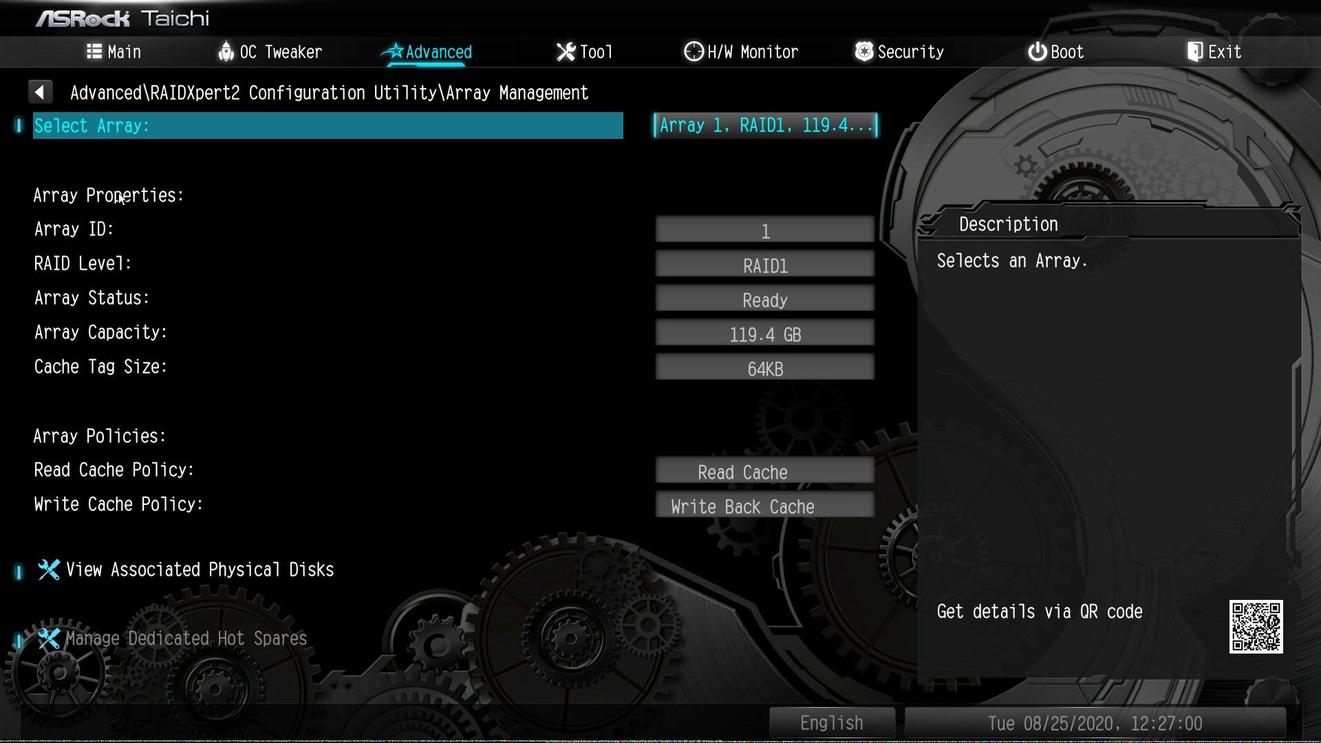

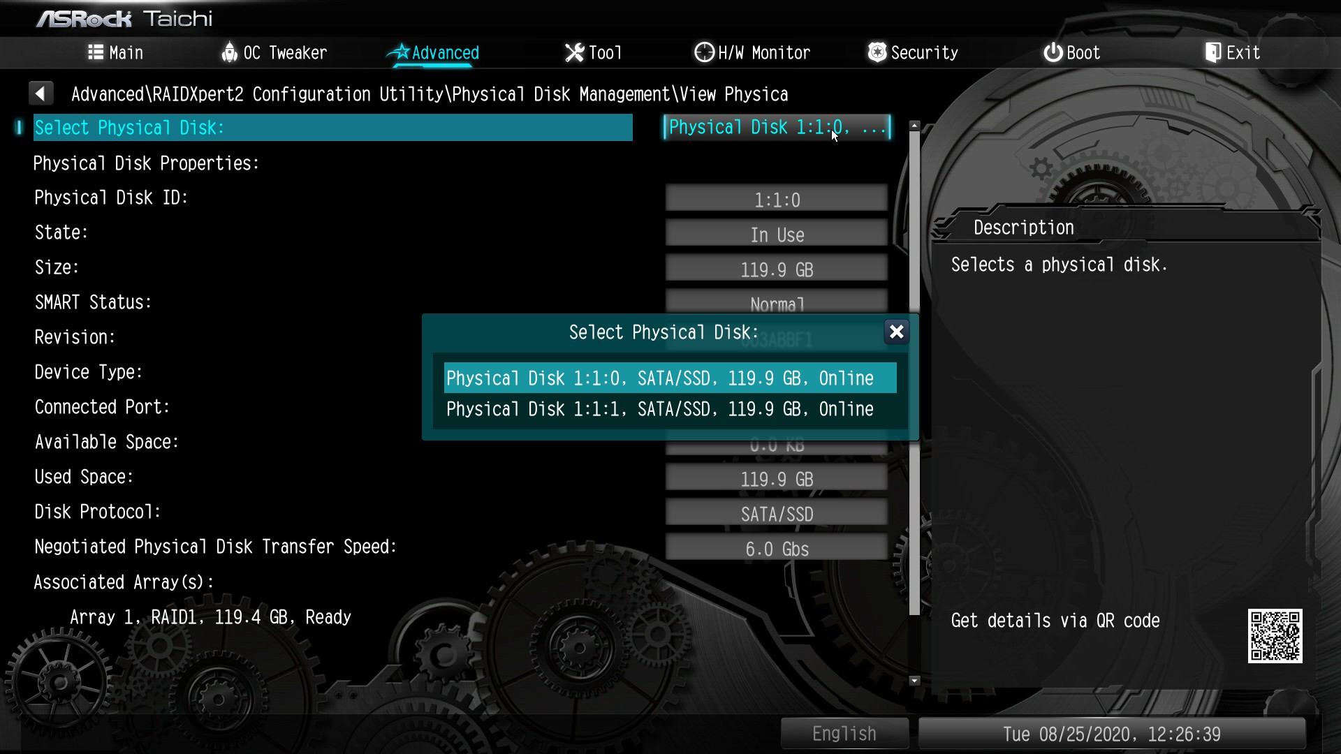

RAID läuft mit P3.40 (getestet von ASRock Peter)
SATA Mode auf RAID, dann in RAIDexpert das neue RAID Array erstellt, während der Windows Installation die Treiber in der richtigen Reihenfolge installiert.
1. Rcbottom.inf
2. RCRAID
3. Rccfg
Dann kann ich ohne Probleme Windows 10 2004 aufspielen, und es gibt keinen Error. Wichtig ist aber, dass man das Laden von den Treibern noch 2mal
wiederholt, so dass alle drei Treiber benutzt werden.
Und das ist was viele falsch User machen, man muss die drei Treiber alle benutzen und in der richtigen Reihefolge, dann klappt es auch.

So wie ich das verstehe, versucht der User die Treiber mit diesen Raid Expert Tool unter Windows zu installieren. Vielleicht besser das SATA Floppy Image herunterzuladen und diese Treiber einbinden.
@JZ_
Da habe ich mich scheinbar nicht genau genug ausgedrückt:
- Windows 10 selber ist auf dem SATA-RAID10-Array installiert, die ursprüngliche Installation war 1909 mit der Vorgänger-AMD-RAID-Treiberversion vom Herbst 2019
- Dass die AMD-RAID-Treiber, also die zu installierenden .inf-Dateien "mehrteilig" sind, ist mir bekannt (muss man bei der Windows-Installation auch beachten), wie schon beschrieben, habe ich auch schon versucht, über den Windows-Geräte-Manager die Treiber einzeln manuell zu aktualisieren (was auch inkl. Neustarts geklappt hat)
- Nur das große AMD-RAID-Software-Paket in Windows verweigert die Installation mit dem Error 1316
Und der genaue Name des Software-Pakets lautet "AMD RAID Installer (SATA, NVMe RAID)", (Revision Number 2.08.12.400, Veröffentlichungsdatum 19.8.2020)

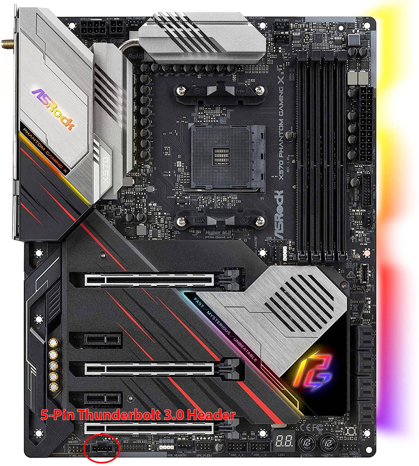

- Eine Thunderbolt 3-Controller-Karte, die das DisplayPort-Signal über ein ganz kurzes Kabel durchgereicht bekommt, ich würde nur die Gigabyte GC-Titan Ridge empfehlen, weil Du hier 2 Thunderbolt 3 USB-C-Anschlüsse bekommst und diese Karte als bislang einzige alle aktuellen Funktionenen von Thunderbolt 3 und USB-C unterstützt.
- Thunderbolt 3 kann "alles", wenn ein Mainboard nur mit USB-C beworben wird (wie das X570 Taichi/Phantom Gaming X), muss man genau nachschlagen, welche Technologien unterstützt werden
[/QUOTE]

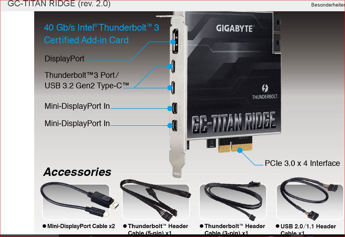

Vielen Dank erstmal für Deine ausführlichen Ausführungen zum Thema - Thuntherbold - Karte ,

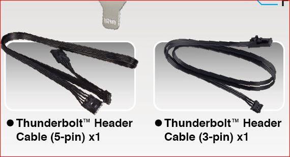

Du hast die Gigabyte GC-TITAN RIDGE empholen - würde diese Karte denn auch auf den X570 Gaming X laufen ??
weil in der Anleitung des MB geschrieben stand " - 1 x Thunderbolt™ AIC Connector (5-pin) (Supports ASRock Thunderbolt™ 3 AIC Card R2.0 only) "
Bedeute das nicht , es unterstütz nur dir AS-Rock 3 AIC Tb-Karte ?? oder laufen auch andere , zur Zeit habe ich nur Gigabyte GC-TITAN RIDGE 2.0 gefunden ,
dise wiederum hat 2 Kabel für die Tb Verbindung , aber das Gaming X
hat nur den Standart 5 poligen TB-verbinder auf den MB - kann mann da einfach den 3 er Stecker weglassen - oder läuft das TB-Board wieder nur auf bestimmmten Gigabyt -MB ?
Als Nachrüstlösung wird ür die geschilderte USB-C-Hub-Bildschirm-Funktionalität zwingend Thunderbolt 3 benötigt. Wenn der Name nicht eindeutig ist, kann man es auch anhand der Beschreibung ableiten: Thunderbolt 3 kann PCIe 3.0 x4, Thunderbolt 2 nur PCIe 2.0 x4.
Ja, die Gigabyte GC-Titan Ridge-Karte läuft auf den ASRock X570-Mainboards mit 5-Pin-"Thunderbolt Headern" (nutze ich selbst, war für mich der Grund, überhaupt dieses Mainboard (X570 Taichi) zu kaufen, vgl. den absoluten Anfang dieses Threads). Das Phantom Gaming X hat ebenfalls diesen 5-Pin-Thunderbolt Header.
Schade ist natürlich, dass ASRock nur Grattler-Thunderbolt 3.0-Karten anbietet, sonst hätte ich auch nicht die Hersteller gemischt, um eventuell besseren Support zu haben :(
@JohnnyBGoode ,vielen dank für Dein superschnelles Replay,
die von mir gefundene Gigabyte GC-TITAN RIDGE ist natürlich TB 3 ,es ist nur eine neuere Version ( Rev.2.0) und diese hat im Vergleich zu der Rev.1 noch einen zusätzlichen 3 Pin Anschluß für TB-Mainboards , welcher auf den Gigabyte-Mb auch noch vorhanden ist,eben nur nicht auf den Asrock -MB - da is ja nur der Standart Tb-Anschluß mit den 5 Pins vorhanden,aus der Beschreibung der neueren TB3 karte ,konnte ich nur nicht entnehmen - ob der 3 Pin Anschluß zwingent gebraucht wird, oder ob der 5 polige TB-3 Pin ausreichend ist ? Kannst Du dazu bitte noch eine Antwort bereitstelllen ??? Ob diese auch auf unseren Asrock - MB laufen würde ohne den zusätzlichen 3 Pin TB-Anschluß ??Link für die TB3 Karte ( Rev.2.0) https://www.gigabyte.com/de/Motherboard/GC-TITAN-RIDGE-rev-20#kf

Zitat von Peter für mich.
Unter uns gesagt, kann er besser ein Support Ticket bei AMD erstellen, da es
sich um eine AMD Software handelt.
Lies das mal...
Wenn er mit den Treiber spielt, sollte er besser erst ein Backup machen, es
kann sein, dass sein RAID Array mal offline geht.
Vielleicht mal in den abgesicherten Modus gehen, aber am besten fragt er AMD.
Schwierig da zu helfen , da es eine AMD Software ist :(

Dass es eine neue Revision der GC-Titan Ridge gibt, war mir selber noch nicht bekannt, daher danke, da ich durch Dein Nachhaken auch etwas gelernt habe. Intel hat im Laufe der letzten Jahre auch mehrere Revisionen des DSL7540-Thunderbolt 3-Chipsatzes zur Fehlerbehebung (Bug Fixes/Sicherheitsupdates auf Hardware-Ebene) gebracht, daher ist es gut, eventuell gezielt eine Rev. 2.0 der GC-Titan Ridge zu holen.
Was es mit dem 3-Pin-Thunderbolt-Kabel bei Thunderbolt 3-Karten auf sich hat, kann ich mangels eigener Erfahrung nicht beurteilen, ABER da die GC-Titan Ridge Rev. 2.0 für Gigabyte X570-Mainboards freigegeben ist, die ebenfalls den "gewohnten" 5-Pin-Thunderbolt Header haben (wie ASRock) dürftre sie weiterhin auch auf den ASRock X570 Taichi/Phantom Gaming X laufen.
Sobald ich eine Bezugsquelle für eine "garantierte" Rev 2.0 der GC-Titan Ridge habe, werde ich mir eine für Tests besorgen.
*Edit*: Heute ist die Rev. 2 der GC-Titan Ridge bei Future-X eingetrudelt:

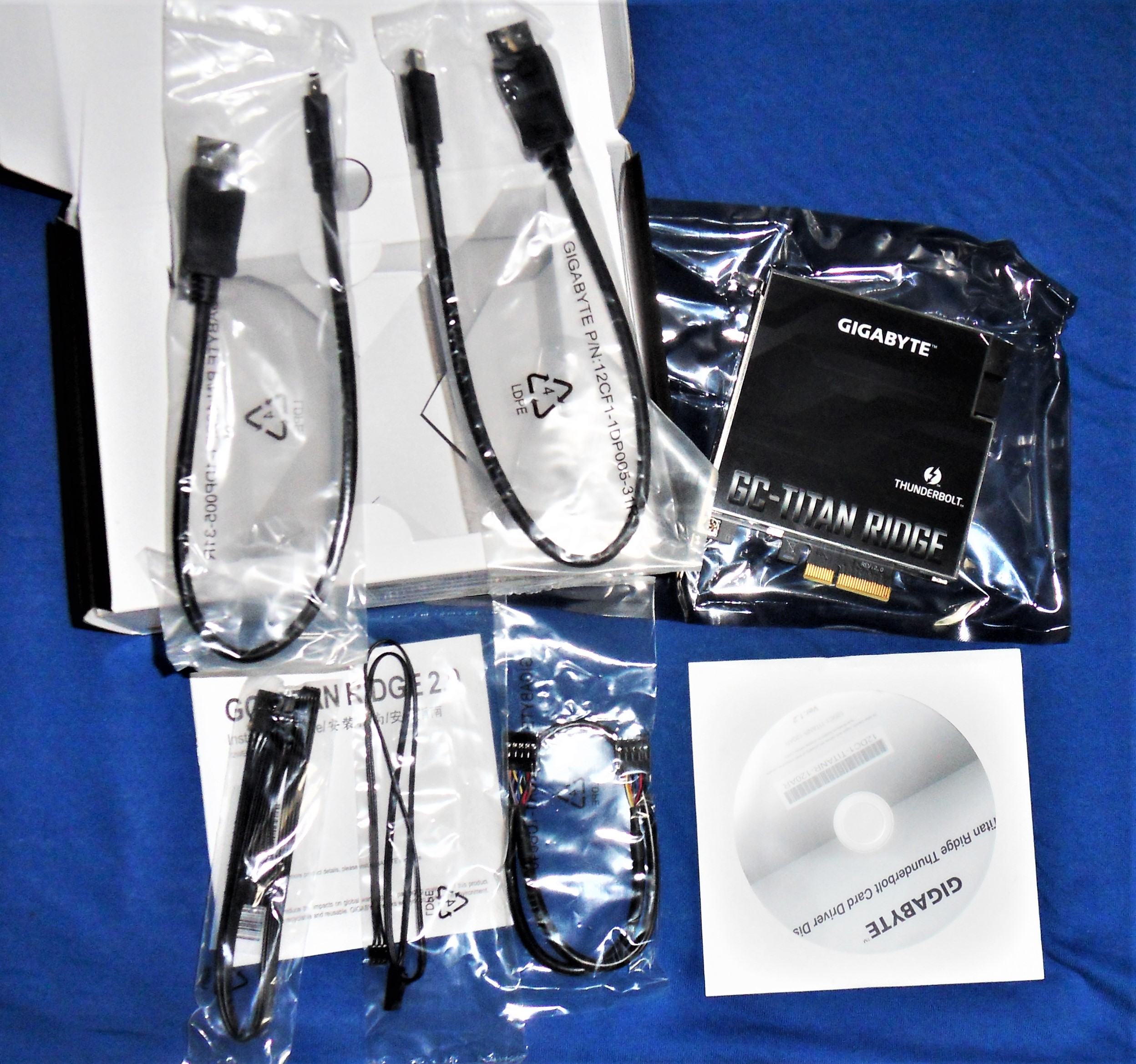

Hy, jonny meine tb3 Rev.2 ist gestern angekommen, kann leider noch nicht testen, muß mir est noch ein Stromkabel 2x6 Pin fürs Netzteil versorgen undich habe leider auch noch keine Infos für was das 2. - 3Pin kabel für Funktion haben könnte - der Anschluß ist ja nur auf GigaByte MB vorhanden , aber eben auch nicht auf allen freigegebenen MB . habe ich
jedenfals den Anschluß nicht überall gleich gefunden.
@Jonny,
erstmal vielen Dank für Deine Hilfe und Deine vielen und ausführlichen Tips,Dank Deiner Unterstützung geht jetzt alles wie gewünscht,
Gb TB3 kate eingebaut auf den letzten PCe - Steckplatz ganz unten auf dem Gaming X, das 2 x6 Pin Stromkabel verbunden mit dem Netzteil und der TB3 Karte,USB2 Kabel verbunden ,TB3 5poliges Kabel auf dem Mb angeschlossen angeschlossen,
alle 2 Displaykabel außen mit der Gforce GK verbunden, Displayportkabel zum Test gleich in die TB3 Karte eingesteckt - Booten - Bild da - schon mal super - in das Bios gefahren - TB3 Funktionen akteviert - Neustart - aktuelle Treiber von der GB Seite geladen - installiert - TB3 Modul wird danach fehlerfrei im System erkannt - USB - C Hub angesteckt mit SD Karte ,Usb Sticks und HDMI - Kabel zum 4K TV - und alles geht !!!! super, das 3 Pin Kabel habe ich nicht angeschlossen ,da das MB keine Buchse dafür hat ( welche Funktion der 3 Pin Stecker hat ?? - konnte ich noch nicht erfahren ?) - aber es läuft erstmal alles am USB-C Hub inkl. Kopfhörer,HDMI,USB - Sticks SD-karten ,bis jetzt alles fehlerfrei ,aktuelle Firmware ( NVM Firmware V50 warschon darauf)
