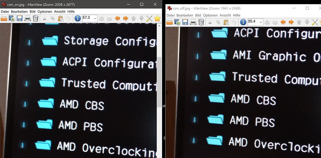

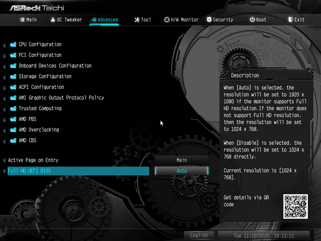

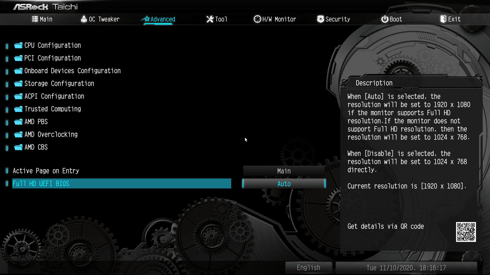

Falls du die noch drauf hast, wie ist es denn da wenn man CSM deaktiviert hat, also UEFI Mode nutzt. Hast du da 1080p BIOS?
Hab ja auch beim neuesten BIOS nur 1080p wenn ich CSM aktiviere. Mit deaktiviertem CSM ist mein BIOS nur 1024x768.

Ich kann mich eigentlich nicht erinnern dass ich überhaupt mal FullHD im BIOS hatte, da ich meist halt UEFI Mode an hatte. Wobei ich erst seit letztes Jahr Dezember überhaupt einen größeren Monitor als 1680x1050 habe ^^
Aber wie gesagt ist halt nur bei aktiviertem CSM FullHD möglich, was ich komisch finde. Weiß eben blos nicht ob das schon immer so war.
Aktuell 3.0. CSM hab ich deaktiviert und auch kein FHD.
Ich hab mal grad schnell CSM ein- und ausgeschaltet:
Beide Male das gleiche?

@tester5000
Schau doch einfach was rechts steht, wenn du unten beim FullHD UEFI Punkt bist
Wie gesagt, in beiden Fällen die niedrige 1024er Auflösung. Hängt ev. mit dem Monitor zusammen, ich habe einen LG 4K Monitor über Display-Port an einer Vega64 dranhängen. Vielleicht kann dieses Team das ja ganz einfach nicht?

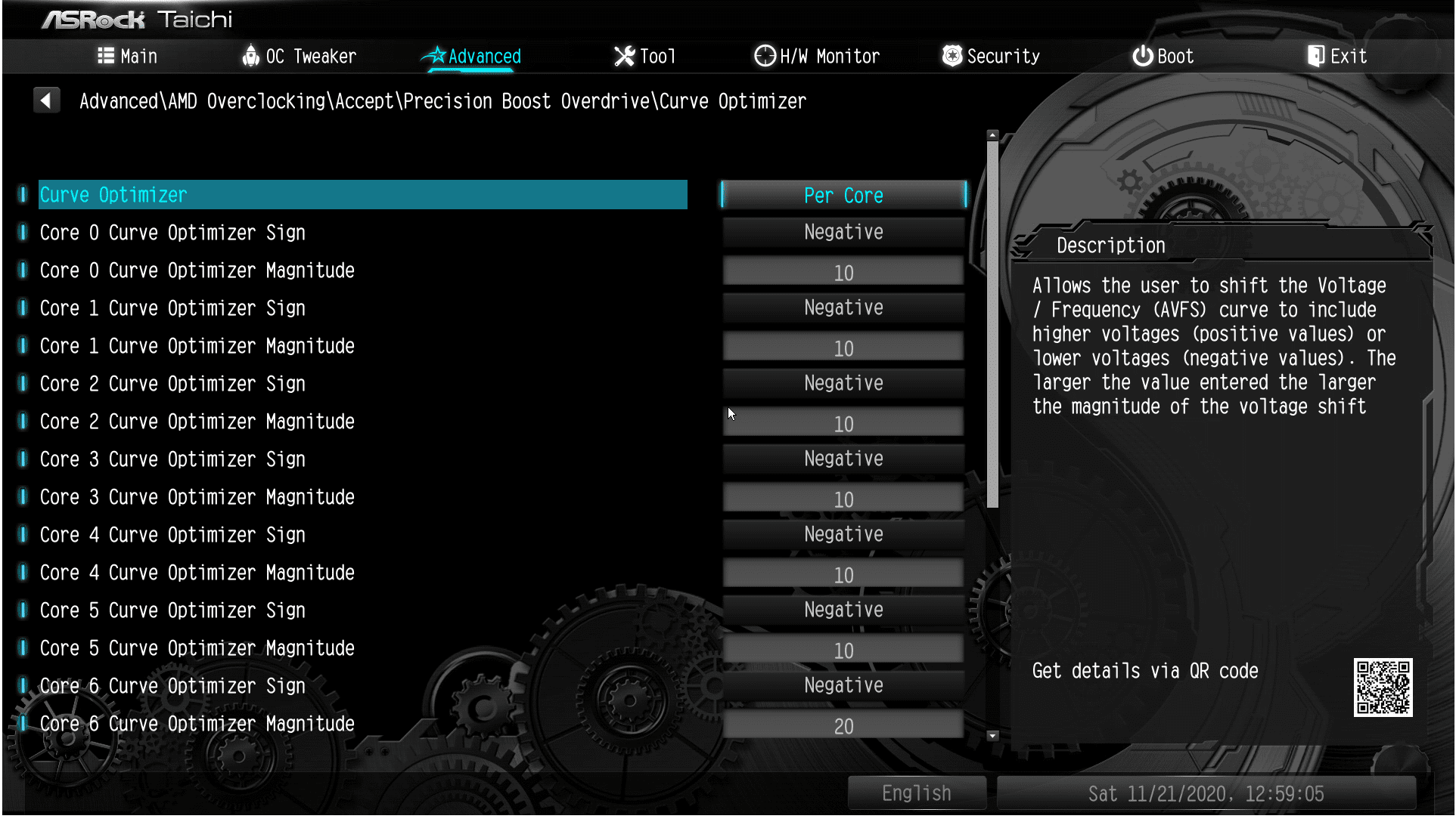

Bei welcher Firmware kam denn eigentlich der Curve Optimizer dazu? Ich hab jetzt auch die 3.66 drauf, daher kann ich das nicht mehr prüfen.
PBO muss dafür auf Advanced stehen
