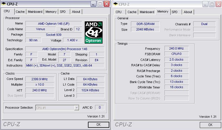

.... bei mir schon, hier ein screen, gerade mit 240. Sind genau die Einstellungen. Warum vermutest du das?
wage ich zu bezweifeln. ich kann mir nicht vorstellen, dass ram auf 200 mhz genausoviel bringt wie auf 250 mhz. abgesehen davon spricht man beim ocing sowieso von messbaren werten! :d die steigerungen sind marginal
Hi,
hab es getestet, der Value Takt ist bei 200 MHz ;)
D.h. der Ram ist fest bei 200 MHz.
Gruß Raberduck
@Raberduck
ich verstehe das BIOS so, dass er bei 200er Einstellung ab 200 mit dem HTzusammen "hochgeht" , bei 166 eben mit einem Teiler aber ebenso mit dem erhöhen des HT auch höher geht.
Sprich:
bei 250HT und 166 RAM (BIOS) wäre der RAM auf 200 geoct.
bei 250HT und 183 RAM (BIOS) wäre der RAM auf etwa 223 oder so geoct.
bei 250HT und 200 RAM (BIOS) wäre der RAM auf 250 geoct.
Dementsprechend sind auch die Ergebnisse in Cpu-Z oder anderen Tools
Hi,
beim Bios 1009 bleibt der Speicher bei Value 200 auch bei 200 stehen.
Wenn ich auch AUTO stelle geht der Speicher bis 220 mit, danach wird geteilt.
Beim Bios 0903 ist es nicht so ;)
Gruß Raberduck
