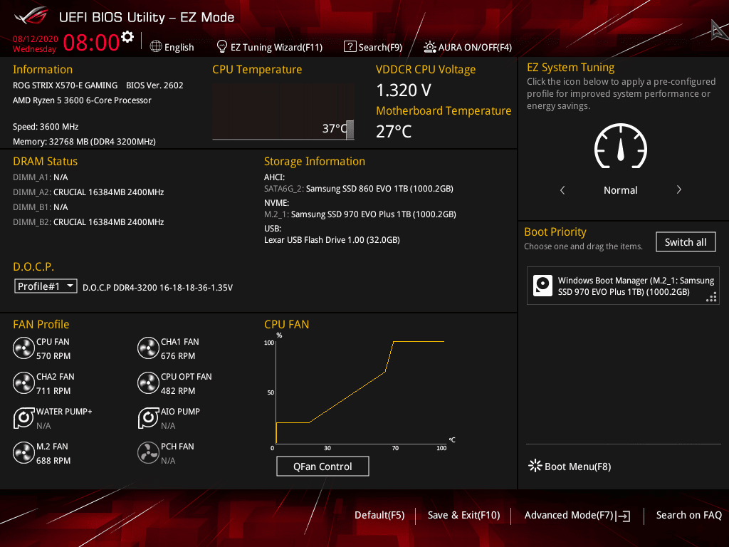

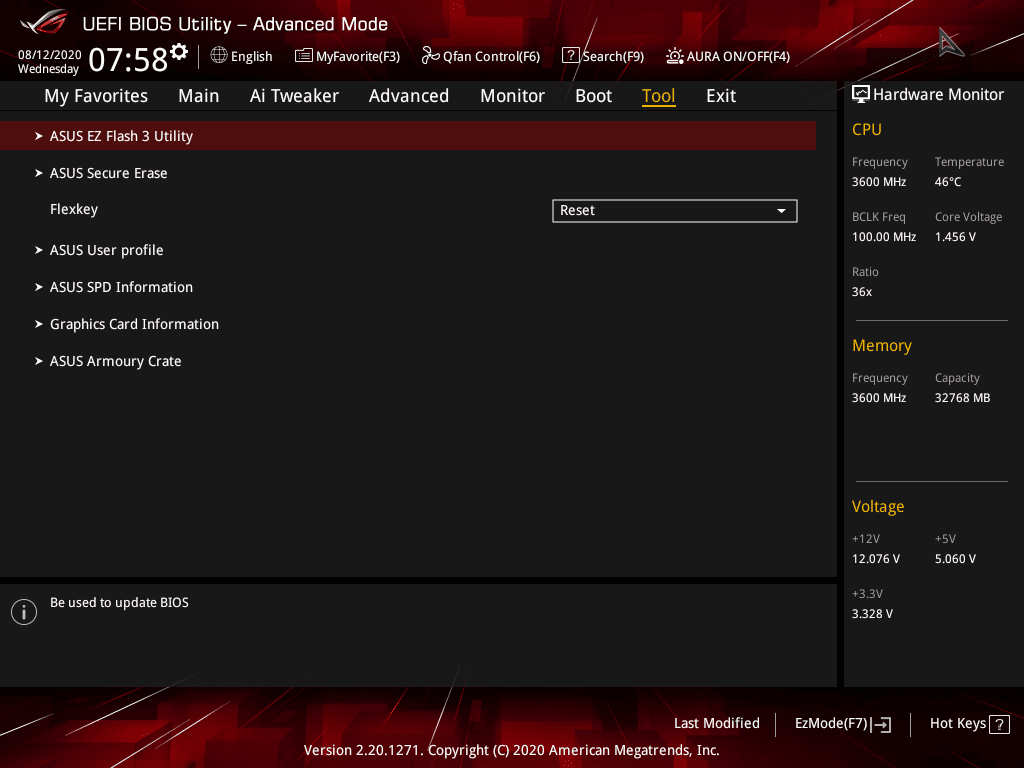

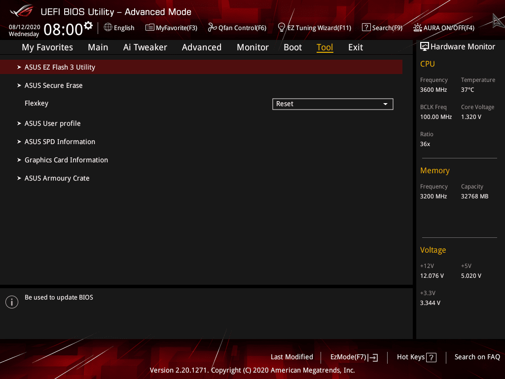

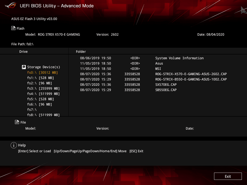

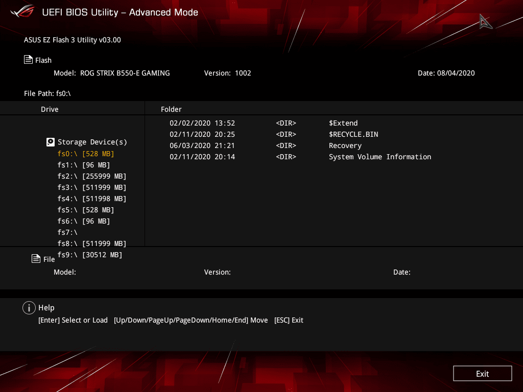

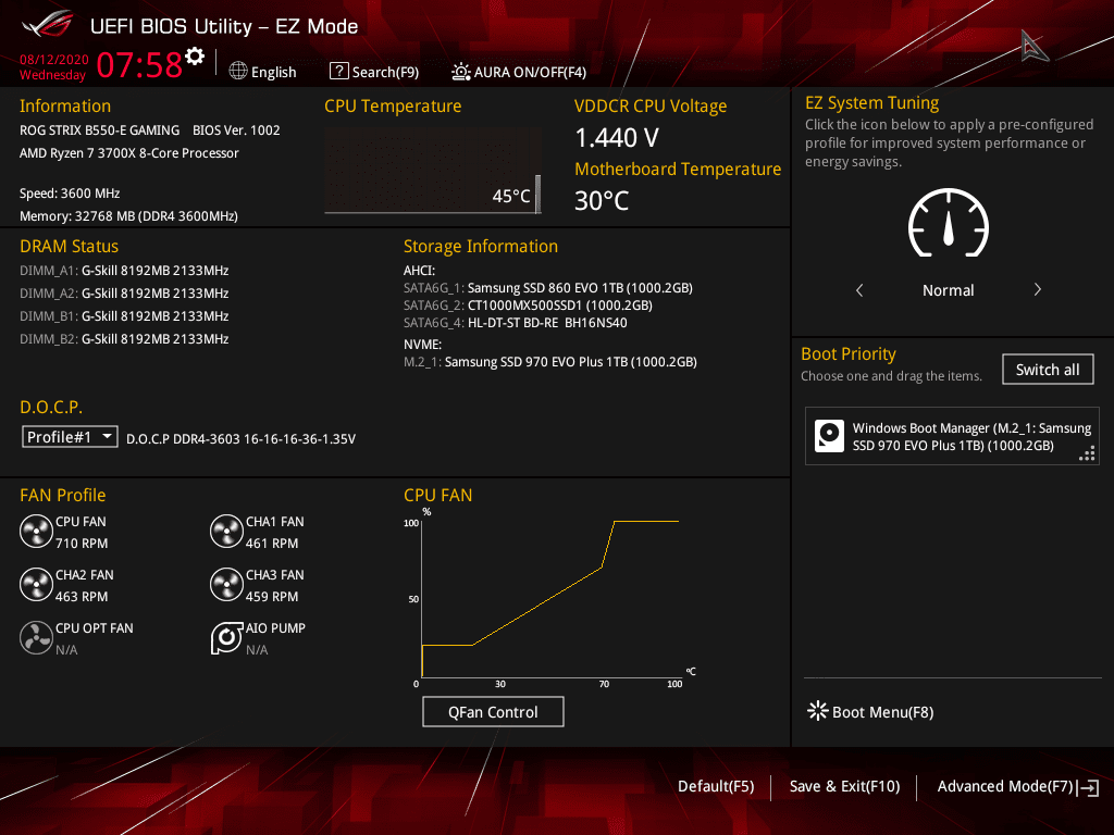

Sowohl B550-E mit BIOS 1002 wie X570-E mit BIOS 2602 haben die Flash-Möglichkeit weiterhin (siehe F12-Screenshots von eben).
Beide BIOSe werden aktuell auf den offiziellen Support-Seiten (1, 2), von wo ich sie am 08.08. geladen hatte, nicht mehr angeboten.
Ausprobiert habe ich die Funktion nicht. Läuft ja "alles".
200812075813.png 200812075836.png 200812075845.png (ROG STRIX B550-E GAMING)
200812080015.png 200812080027.png 200812080041.png (ROG STRIX X570-E GAMING)

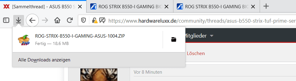

Wollte eben die 1004 für das B550-I laden aber die wird nicht mehr angezeigt. Haben wieder nur die 0805 zum downloaden bereitgestellt.
Über den Link von Reous, habe ich dann doch die 1004 geladen bekommen :)
