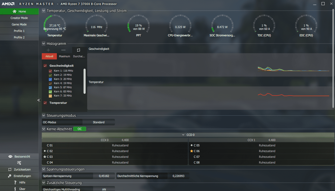

Hm was das neue Bios so kann.
Magic :d Der schaltet tatsächlich regelmäßig alle Kerne irgendwie ab wenn man nix macht ? Wie auch immer das geht ? :d

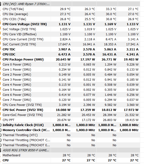

da hätte ich gern die BIOS-Einstellungen, bei mir funktioniert das runtertakten nicht zufriedenstellend. Meine CPU Packagepower ist mit 27Watt im idle viel zu hoch.
Kann ich dir später gerne schicken. Nutze aber auch einen anderen Energieplan. Wobei das auch mit dem Standard AMD Plan vernünftig runtertakten / abschalten sollte
da schließe ich mich auch an... mein Package Power ist zwar bei 17 Watt im IDEL...allerdings ist mein CPU TDC/EDC und meine SoC Power ohne nennenswerten Rückgang im Idle.
