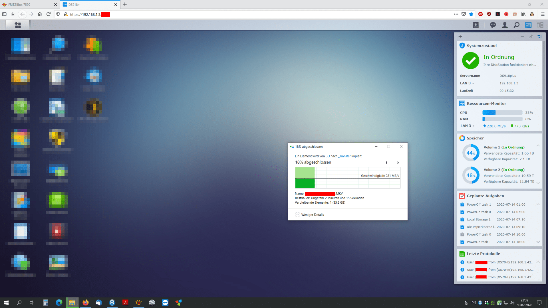

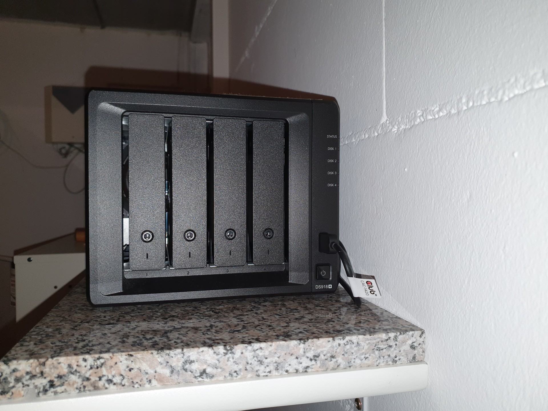

Aber ich habe im Keller ein NAS mit "Club 3D CAC-1420 USB 3.2 Gen1 Typ A auf RJ45 2.5Gbps Ethernet Adapter" (langer Name) etwas aufgmotzt.
Die Schnittstelle LAN 3 verwende ich nur selten, weil das NAS dann nicht schlafen mag und auch nicht über WOL aufgeweckt werden kann. Also hängt das NAS zusätzlich mit seiner LAN 1 - Schnittstelle direkt am Router (will halt auch von außerhalb zugreifen können).
Ziehe ich vom NAS über Switch einzelne große Dateien, sehe ich keinen Unterschied zwischen dem X570-E Gaming mit Realtek® RTL8125-CG 2.5G LAN und dem B550-E mit Intel® I225-V 2.5Gb Ethernet.
In beiden Fällen ist bei knapp über 280 MB/s Schluß.

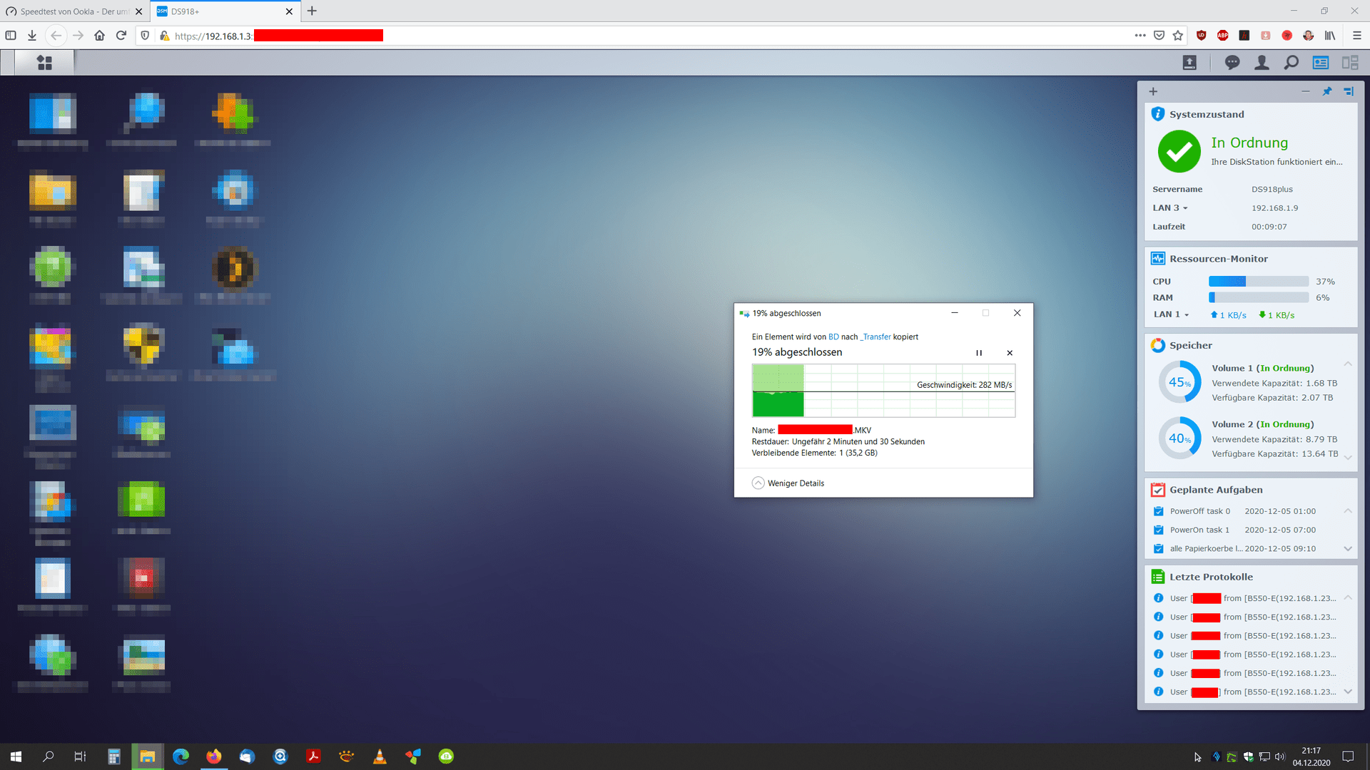

2020-07-13 23-32-35 X570-E Greenshot.png 2020-12-04 21-17-57 B550-E Greenshot.png

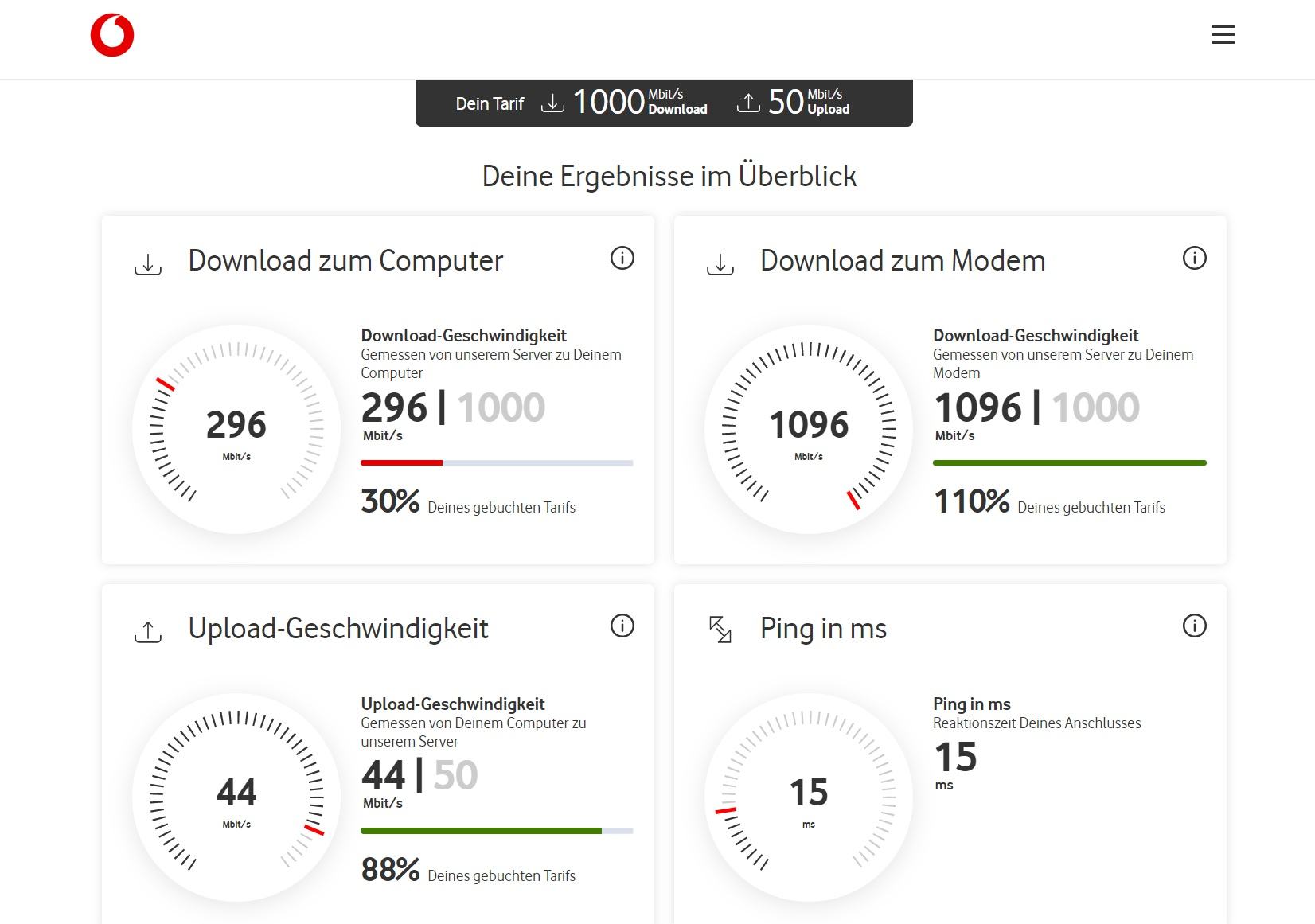

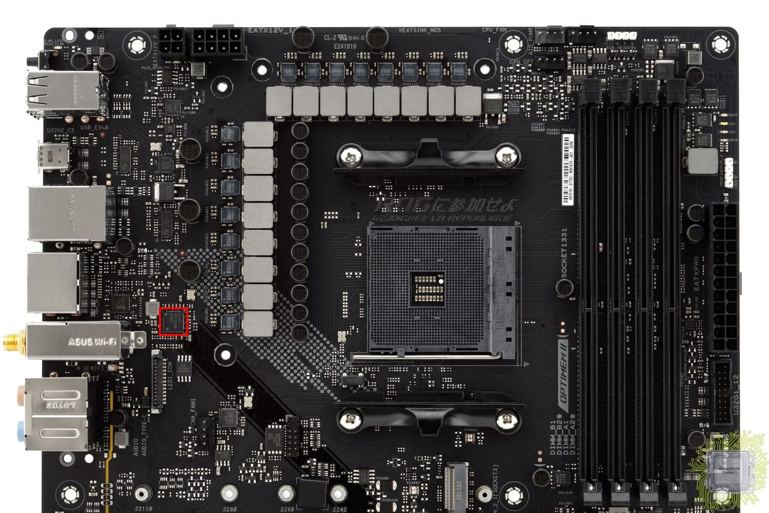

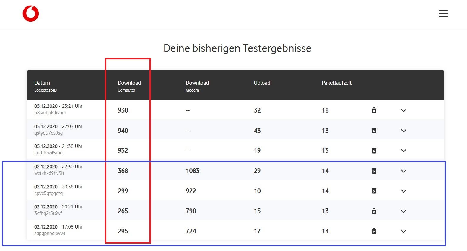

Sooo... ich habe jetzt grad das Strix B550 E -Board rausgeworfen und dafür das Crosshair VII Hero WiFi verbaut. Ja was soll ich sagen, sogar mit den Windows-Treiber rennt das ding auf anhieb auf Anschlag was die Netzwerk Geschwindigkeit anbelangt. DANKE Asus das du uns so ein halb verbugtes Board ala B550 vor die Füße schmeißt mit USB problemen und Netzwerkchip ala Intel I225V.

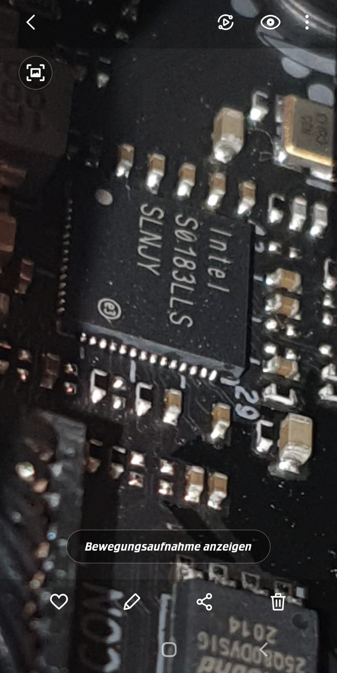

Ich hab auch vorhin beim ausbau des Strix B550 E mal unter die I/O blende geschaut es ist tatsächlich bei mir den B2 chip verbaut gewesen "Intel SLNJY" was das B2 stepping bedeutet, somit der chip mit dem Fehler.

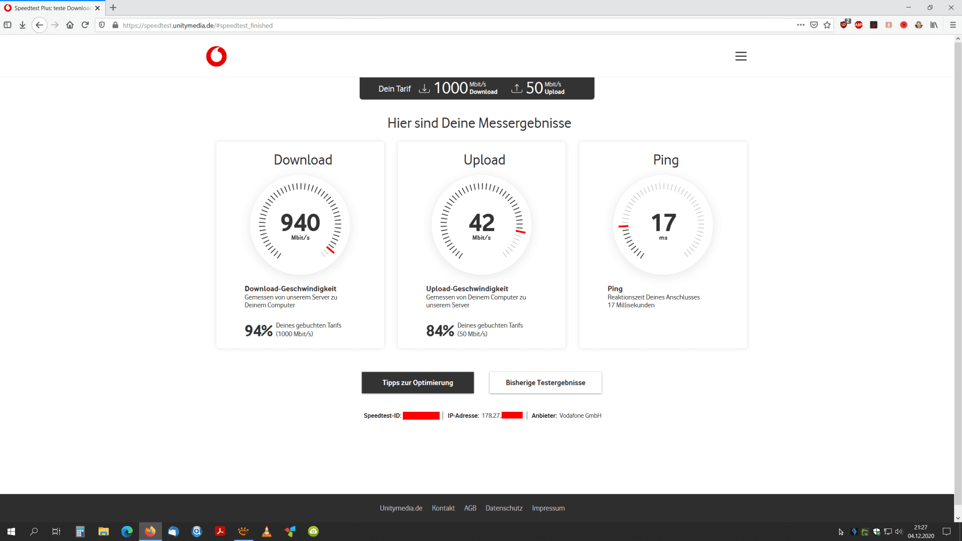

Bei dem 2. Bild seht ihr am 02.12.2020 den Speed getestet mit dem Strix B550 E
und heute am 05.12.2020 getestet mit dem Chrosshair VII Hero x470 :bigok:

ich selber hab es auch gar nicht gecheckt erst, aufgefallen ist es erst weil ich letzte Woche von Vodafone hochgestuft wurde von 500Mbit auf 1Gigabit Leitung und da will man ja natürlich auch direkt testen was die Leitung so hergibt oder ob Vodafon selbst nur Blödsinn erzählt (ließt man ja auch sehr oft). So gesagt getan... den Speedtest mehrfach angeworfen und gedacht ich steh im Wald. glaubst mir ich hab die bei Vodafone kirre gemacht und unnötig verrück gemacht das bei mir keine 1000Mbit nicht mal ansatzweise ankommen.
Stutzig gemacht hat mich dann erst das genauere testen der Leitung mit dem Vodafone Web tool, es misst 1x den Download zum Computer und 1x zum Modem... und siehe da zum Modem hatte ich volle Bandbreite von 1096Mbit (siehe Bild)
sooo dann fing das große suchen an... mehrere Kabel getestet die CAT5e waren, dann Modem Reset durchgeführt, mehrere Netztwerktreiber, dann gegooglt und dann bin ich auf etliche Seiten gestoßen die Probleme beschreiben über den I225V Netzwerkchip. Es gibt 3 Revisionen von dem Intel chip B1 -Fehlerbehaftet, B2 - auch Fehlerbehaftet, nur das B3 Stepping ist Fehlerfrei, das ist relativ neu das die Wahrscheinlichkeit ist ein Mobo mit dem B3 Chip zu bekommen jetzt noch gering ist. Siehe Bild 2.

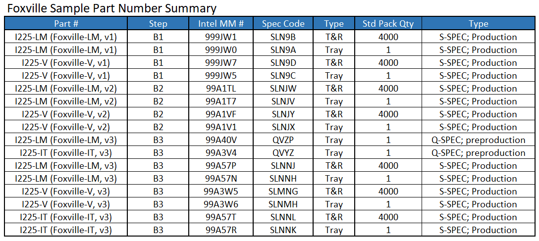

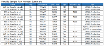

Ich bin sogar in einem Intel Forum drüber gestolpert das es für den Chip ein Firmware update gibt, aber Asus den nicht für die B550 Boards raus gibt, warum auch immer nur für die Intel Z490 Boards.
Intel Support
Intel Forum Link hier hab ich sogar mal die Firmware für den I225V Chip + Treiber allerdings für das Intel Board Z490 runtergeladen und installiert in der Hoffnung das es was bringt, hat es aber nicht.

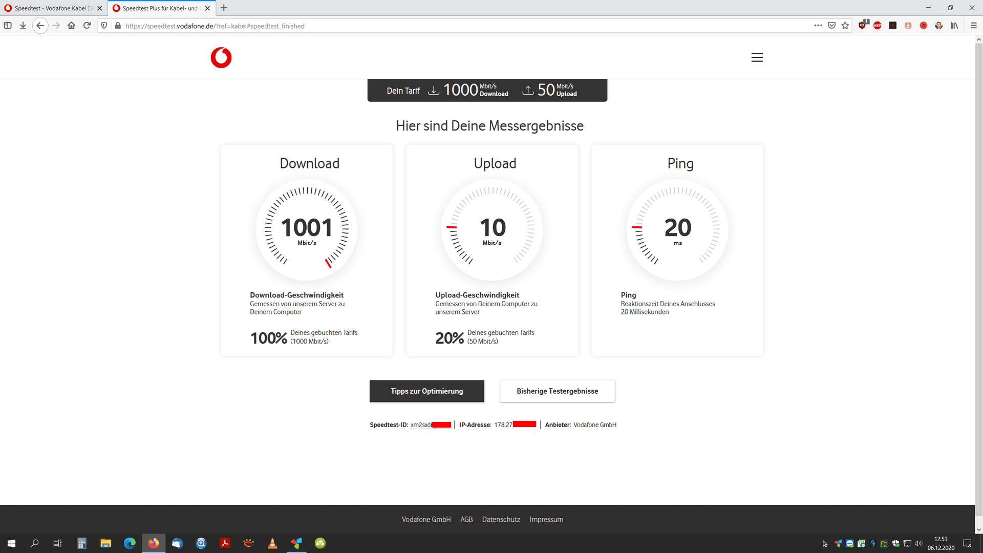

Ich kann die Kritik am B550-E mit Intel I225-V nicht nachvollziehen (siehe auch frühere Messung in #584).
Eben nochmals Speedtest gemacht. Download wie vertraglich vereinbart und das Board liefert. Nur der Upload ist gerade außergewöhnlich dünn hier.

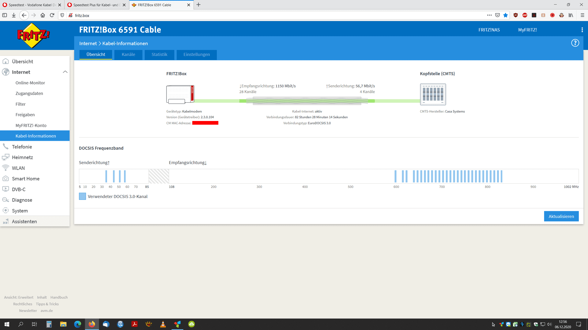

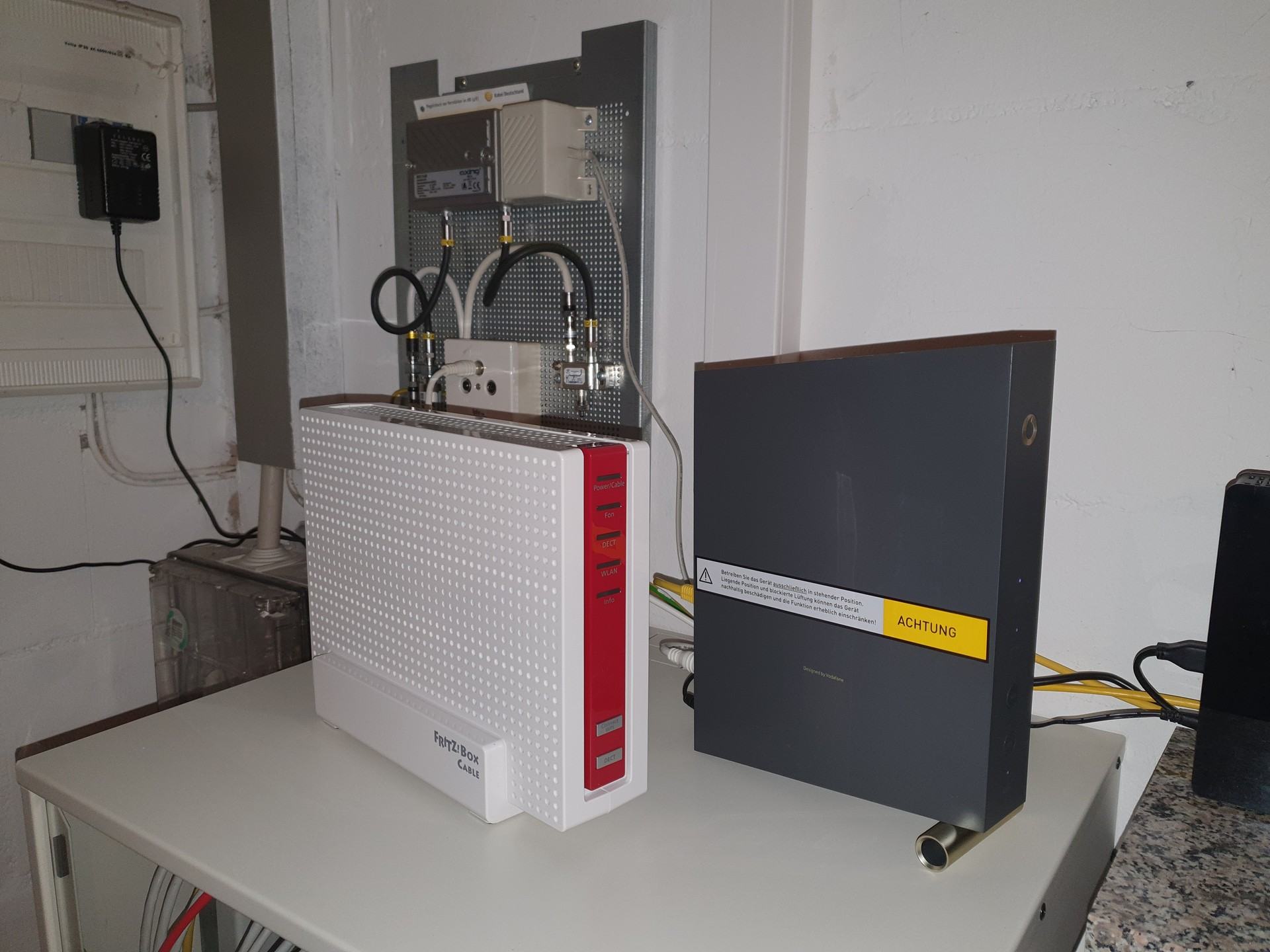

Zwischen Mainboard und eigenem(!) Kabelmodem liegen 3 m Patchkabel, LAN-Dose, ca. 10 m Verlegekabel, Patchfeld, 1 m Patchkabel, Switch und nochmal 1,5 m Patchkabel.
2020-12-06 12-53-45 B550-E Greenshot.png 2020-12-06 12-56-48 B550-E Greenshot.png
Es gibt 2 Möglichkeiten warum es bei dir läuft!
1. die FritzBox macht irgendwas anders was dem Netzwerk Chip zu gute kommt. Ich nutze ja die Vodafone Box.
2. Du hast auf dem B550 E Board einen Netzwerk Chip mit B3 stepping, dieser ist ja fehlerfrei. Das kannst du aber nur Herausfinden in dem du unter die I/O Abdeckung guckst, der Chip liegt ungünstig platziert genau da drunter das man es im eingebauten zustand nicht sehen kann.
Ich hatte auch ne Fritte, vermute eher das dort der B3 Chip verbaut wurde. Also ich den Chip hatte, gab es den B3 noch gar nicht, war bei mir sehr wahrscheinlich B1 oder B2
Denke daher das ist Modem unabhängig
Ad 1:
die 6591 Cable bekommt jeder Vodafone-Kunde (außerhalb NRW, BW und Hessen) als Leihgerät, der die zweite Telefonleitung bucht. Bei der ansonsten verteilten und hier auch vorhandenen Vodafone Station (Arris TG3442DE), die ich bis 16.10.2020 einsetzte, auch kein Unterschied.

habe jetzt paar Tage hin und her geschaut welches Brett ich nun kaufe und dann sowas.
Gibt es solche Probleme auch beim F oder A ?
Habe ich das richtig gesehen, dass das F und A sich nur in der Farbe unterscheiden?
das problem besteht im grunde genommen bei allen Board's mit Intel I225V Netzwerkkarte mit B1 oder B2 stepping und ungünstiger kombination mit deinen Router oder sonst was man da zuhause im Betrieb hat.
