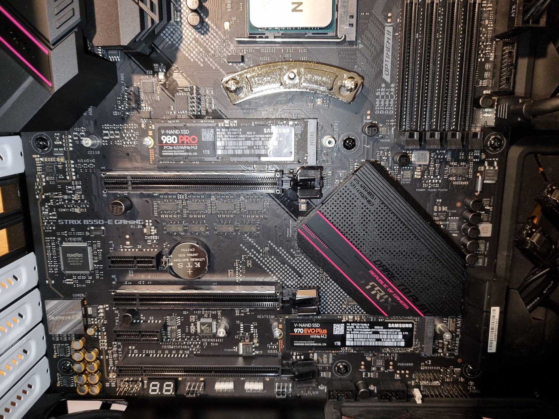

@max88:
es ist mir nicht klar, worauf sich das "zusätzlich" bezieht, weil eine RTX 3080 eine Graka ist.
Wenn die ins Auge gefasste 970 EVO Plus die erste M.2 SSD im System ist, dann empfiehlt sich aufgrund der relativen Knappheit von PCIe-Lanes auf B550-Mainboards der an die CPU gebundene Slot M.2_1, also oben.
Ich hatte nur im Hinterkopf dass die Lanes beschränkt sind und recht schnell bei falscher Belegung von PCIe 4 auf 3 zurück fallen.
Wenn ich die SSD in m2_1 packe, wird dann der erste GPU Slot reduziert auf PCIe 3.0?
Die SSD ist die einzige M2.
Oder ist das wirklich egal?
Die Graka bleibt unabhängig von der Betriebsart der M.2 im oberen Slot (M.2_1) bei PCIe Gen. 4 (Zen 2/3 mal vorausgesetzt).
dass man aufpassen muss, wo was hinkommt...
Du hast 2x M.2 Steckplätze.
Einer kann mit entsprechender CPU auch PCIe4.0 unterstützen, weil die Lanes direkt an die CPU angebunden sind wie der PCIe16x Steckplatz auch. meist ist es der M.2 Steckplatz, der näher an der CPu ist.
Eine CPU wie Zen2/3 liefert 20 Lanes PCIe 4.0 wovon 16 an den ersten PCIe16x Slot gehen (Grafikkarte), die restlichen 4 Lanes an einen M.2 Steckplatz.
Mir ist kein Boardhersteller bekannt, der aufgrund falscher M.2. Steckplatzauswahl die 16 Lanes PCIe4.0 der Grafikkarte beschneiden würde. Dies erfolgt nur gegen 2. GPU in einem zweiten PCIe16x Steckplatz wo dann die Lanes als 8x 8x also halb halb aufgeteilt werden.
Bei einer PCIe3.0 M.2 ist es aber egal, wo du die hinpflanzt. Die leistet ihr Maximum in beiden Steckplätzen.
Zu Bedenken ist aber, dass alles, was am B550 hängt, über PCIe 3.0 x4 zur CPU verbindet.
Daher ist der obere M.2 die bessere Wahl.

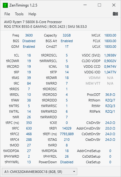

@patrickstolz88
gib den sticks mal 1,37-1,42V, sind das Samsung c-die? Poste bitte mal einen zentimings-screeny
@patrickstolz88
Ich kann dir nachher gerne Screenshots parat stellen.

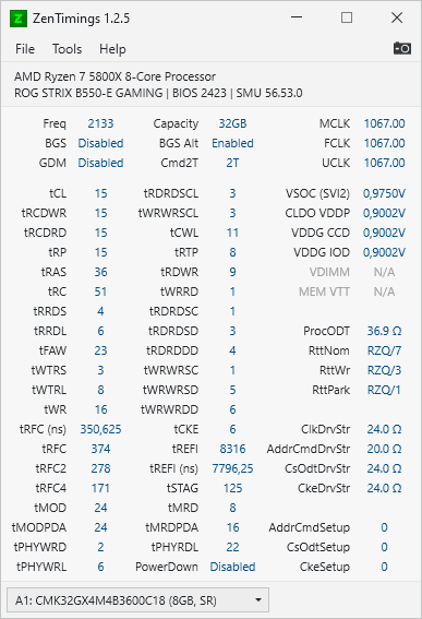

Ich kann dir schon sagen, dass ich die RAMs mit 3600 18-19-19-39 1,35v (DOCP Profil) und bis 1,365v getestet habe.
Aber zum gegen testen habe ich die RAMs auch schon auf Auto mit 2133MHz laufen lassen.
Memtest lief übrigens auch schon mehrmals mit den verschiedenen Einstellungen durch, über mehrere Stunden, keine Probleme.
Mein altes Corsair 3200 Kit produziert das selbe Problem.

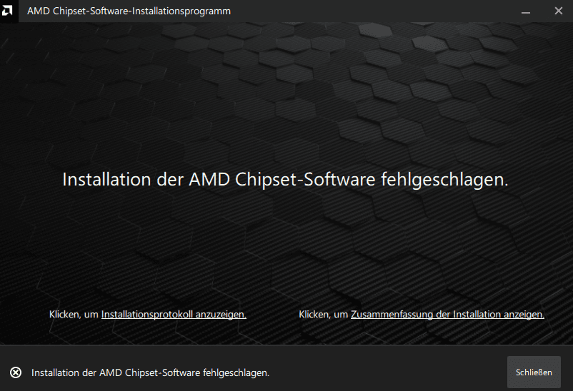

Hi Leute besitze das Strix B550-E Gaming leider lässt sich der letzte AMD Chipsatz Treiber nicht installieren dieser hat unter windows 11 aber einige wichtige updates, kann es jemand mal bei sich testen bitte?:
Installation lief bei mir ohne Probleme. Schau halt mal in das Log, wo es klemmt. Hast Du die alte Version zuvor komplett entfernt?
