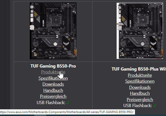

Ist das normal, dass in Post 1 alle links zu Asus auf die russische ASUS Seite verweisen?
Bei mir gehen die auf die englische Seite.
Auch das TUF B550 Pro?
Lustig, Firmenrechner macht das so, Home PC ist sauber ...
Wohin verweist denn der Link, wenn du da mit der Maus drüber gehst?
Ist ein Fehler von Smartredirect. Habe es mal gemeldet.
Asus.com
Aber kann irgendwie damit zusammenhängen, dass die Firma Filter einsetzt.
Hatte VPN noch nicht aus zum Feierabend ...

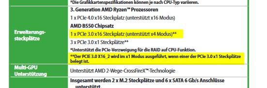

Moin, sehe ich das richtig das ich auf dem B550 TUF Gaming plus im PCIEX16_1 ohne Einschränkungen eine zusätzliche M.2 NVME mit Adapter betreiben kann.
Das für PCIE Gen. 4 ein Zen 3 nötig ist ist mir bewusst, aber Gen. 3 ist über das Board angebunden?
Ich würde gern 3 NVME Gen.3 ohne Geschwindigkeitseinbußen betreiben.
äh, mom mal ...
PCIex16_1 ist doch immer über die CPU angebunden zusammen mit der erstem M.2, das sind die bekannten 20 Lanes von der CPU. PCIe4.0 bei Zen3, darunter nur PCIe3.0
Vom Chipsatz B550 kommt dann der Rest via PCIe3.0 und passenden Lanes.
Du kannst doch den PCIex16_2 nehmen, der PCIe3.0 vom chipsatz bekommt und der elektrisch eh nur 4 Lanes hat, solange du die anderen PCIex1 Steckplätze nicht belegst auch seine 4 Lanes behält.

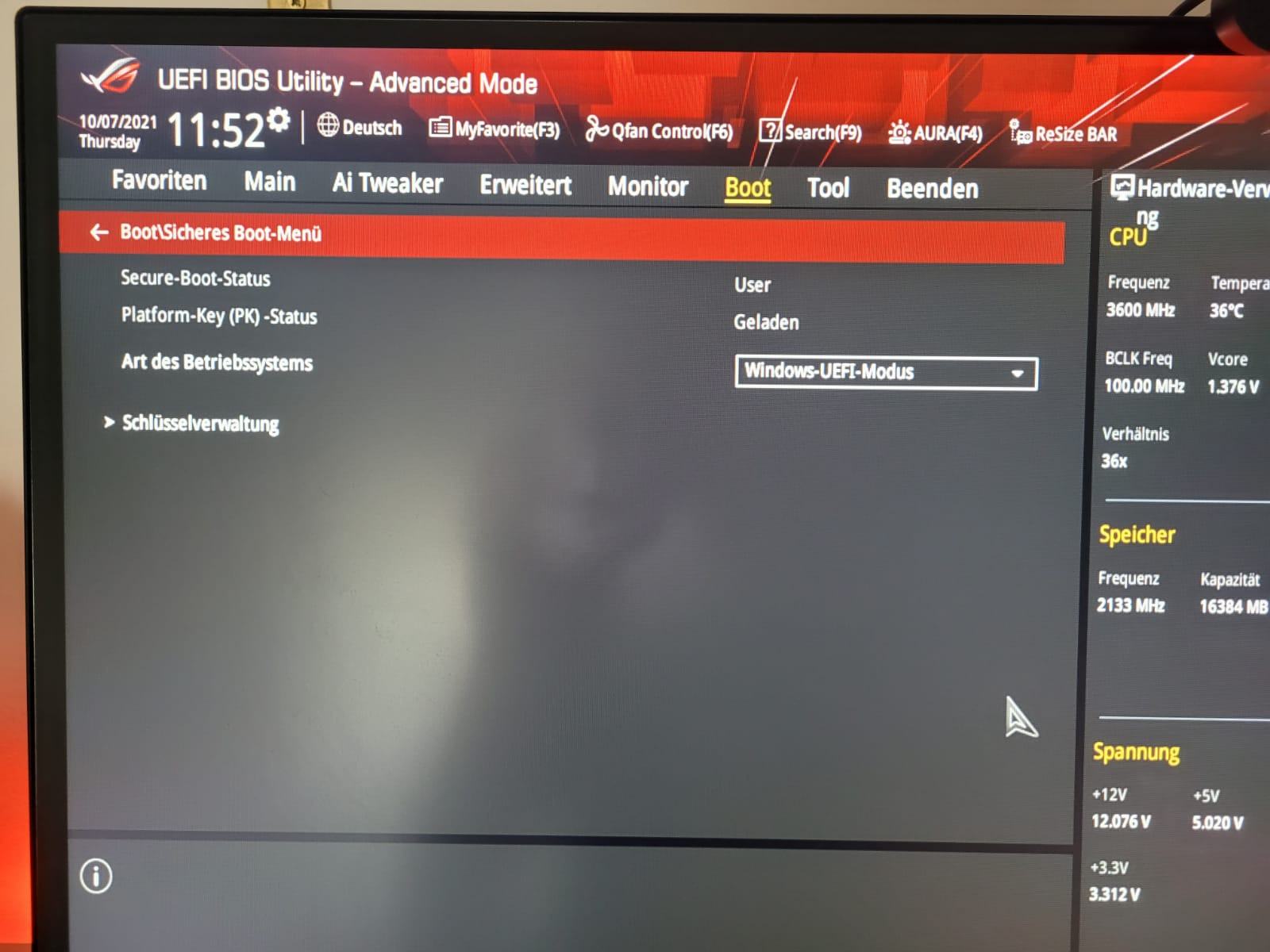

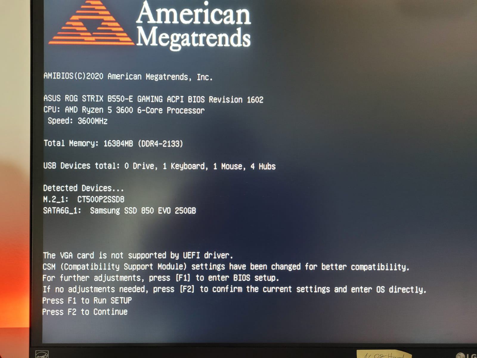

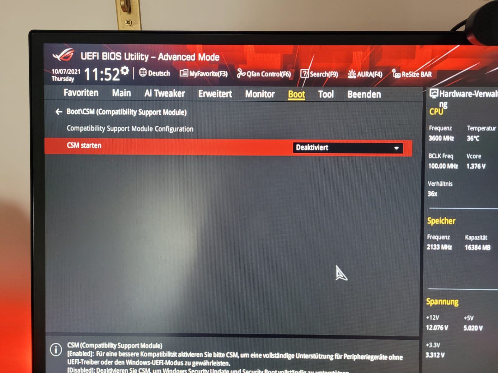

Hallo Zusammen ein Frage zum B550 F: Ich versuche Win11 zu installieren ...... hat es jemand von euch es hingekriegt den Secure Boot zu aktiveren ? TPM wurde bei mir aktiviert aber wenn ich die Einstellung im Bios bezüglich Secure Boot ändere dann erkannt das Windows Verifizierungs Tool die einstellung nicht. Hat da jemand ein tipp ? Neuesten Updates sind installiert.
ROG Strix B550-E Gaming und einen RX 6700 XT unterstützt WIN 11
Also wie gesagt TPM hat geklappt aber Secure boot will einfach nicht
Wenn ich die Einstellung übernehme dann erhalten ich einen Fehler...
Laut anleitung muss mann Secure Boot aktivieren und CSM deaktivieren.
CSM hat erst einmal nichts mit Win11 Support in meinen Augen zu tun ...
CSM legt fest, wie du deine Bootplatte ansprichst GPT mit UEFI oder MBR oldschool Booten mit normalem Bios ...
bzw genauer, wenn CSM an ist, kannst Du auch mit MBR Systemplatte einen normalen non UEFI Boot durchführen, hast damit aber kein ResizeBAR support.
ist praktisch der Rückfallmodus für alte Systemplatten und Bios Boot Methoden.
Optimal wäre:
Systemplatte als GPT Datenträger partioniert
Booten via UEFI
ReziseBAR Support anschalten
Aber das hat wohl erst einmal nichts mit Win11 zu tun ...

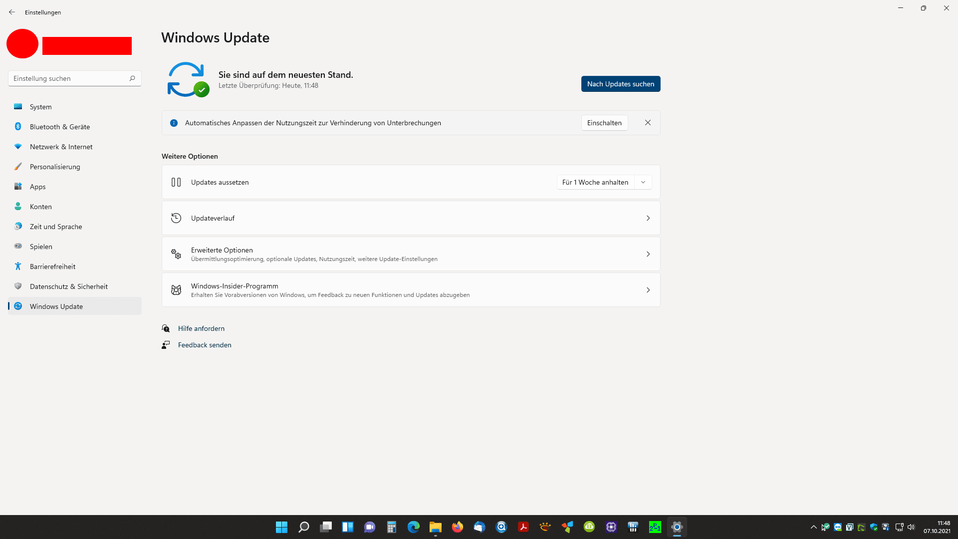

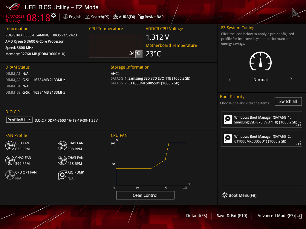

Habe eben auch ein B550-E auf Windows Version 11 Pro upgedated.
Secure Boot habe ich dazu nicht angefasst und auch sonst nichts was speziell wäre für Win 11.
Allerdings läuft hier das aktuelle BIOS 2423. Vielleicht erstmal an der Stelle ansetzen. ;)
warum nen Bios Update, wenn es nur um 2 Einstellungen im Bios geht.
Es sollten nur die beiden richtigen Einstellungen geändert werden !
CSM und Art den Betriebsystems bleiben da unangetastet ...
Win11 möchte aber Secureboot haben, was CSM ausschließt.
Edit: Ich glaube aber, dass Secureboot aktuell nur optional ist und kein "must have".
@BananaJoes BIOS 1602 klingt steinalt, da würde ich als erstes mal ein Update machen. ;)
