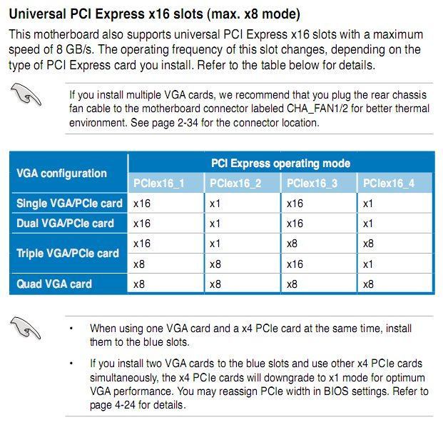

Die Antwort von ASUS nützt mir zwar nix für meinen Controller, aber ist vllt. zur Vorsicht für einige andere:
die zusätzlichen Controller Karten sind leider nicht lauffähig auf diesem Board. Die 4 PCI-E Slots sind ausschliesslich für Grafikkarten gedacht.
Mit freundlichen Grüssen / Best Regards
xxx

Einziger Unterschied wäre ja dann, dass du nur eine Grafikkarte nutzt.
Hab jetzt den ASUS-Support nochmal angerufen und gesagt, dass mich die Antwort doch ein bischen zweifeln lässt.
Demnach soll es so sein, dass wenn man mehr als eine Grafikkarte nutzt, die PCIe-Slots nicht mehr wie im Handbuch beschrieben im "Universal" Mode laufen, sondern nur noch Grafikkarten akzeptieren.
Man meinte, ich soll mal eine rausziehen und schauen, ob der Controller dann erkannt wird. Ich werde testen... Obwohl dann das Handbuch nicht stimmen würde, siehe Anhang. Dort ist immer explizit von VGA bzw. PCIe card die Rede.
Wenn das aber stimmt, können wir alle von ASUS einen Rabat verlangen, wegen falscher Versprechen.
Aber gut zu wissen, wollte mir auch demächst einen PCIe Raid Controler zulegen, alleine schon für die 4 x Raptor, und spähteren SSD Platten.
Hab die Erklärung mit samt der Handbuch Seite nochmal dem Support zum Grübeln vorgeworfen.
Die Tabelle wäre völlig sinnlos, wenn sowieso immer nur eine weitere Grafikkarte dazukommt. Aber da steht explizit "VGA card" und "PCIe card". Wozu soll ich dem Kunden sonst erklären, mit welcher Geschwindigkeit die restlichen nicht benutzten PCIe Slots laufen, wenn eh dort nur eine weitere Grafikkarte reinstecken kann und somit schon wieder im nächstgrößeren Setup bin?
Und der Satz "..., depending on the type of PCIe Express card you install." -> ein Controller ist ja ein anderer Typ .
Ich sag mal, das war gelogen vom Support.
