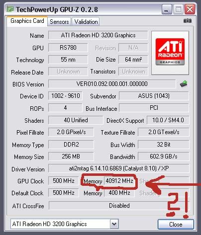

Hey Leute,
in den letzten 3 Tagen hatte ich plötzlich Bildfehler beim Booten mit anschließendem dunklen Bildschirm. Dann traten die Fehler mal wieder nicht auf und dann dann doch wieder.
Hatte eine separate Graka per PCIe benutzt. Ber der drehte während des Bootens einmal der Lüfter voll auf. Habe daraufhin die Graka ausgebaut und die Onboard HD3200 verwendet.
Treiber runter, Treiber rauf..es lief soweit erstmal.
Fahre den Rechner später hoch, komme bis zum Desktop. moep..schwarzer Bildschirm. Auch über Tastenkürzel kein Herunterfahren möglich.
Da muss sich der Rechner aufgehangen haben.
Habe dann nochmal gestartet, alles normal. Dann GPU-Z gestartet und es gab einen 'Screenfehler' grüne Artefakte überall!
Eben hat der Rechner normal gebootet und auch GPU-Z konnte ich ohne Probleme starten.
Jedoch zeigt mir das Prog nen unwahrscheinlich hohen Wert beim GPU Memory an!!
ca. 41000 MHz ( siehe Bild )
und unter dem Reiter 'Sensor' kann es auch die Clocks für Core und Memorie nicht richtig wieder geben.
Wie sieht das denn bei euch aus?
Kann da irgendein Hardwareschaden vorliegen? Graka, Onboard, oder Arbeitsspeicher? Oder vll ne Treibergeschichte?
Hast du vll mal mit GPU-Z die Werte der HD3200 ausgelesen?
Die Fehler begannen ja noch mit der eingebauten HD3850..als es dann ( heute gabs noch keine Auffälligkeiten ) auch bei der Onboard-Graka Probleme gab, tendierte ich entweder zu RAM Fehler oder das was mit den Treibern oder verschiedenen Progs ist.
Memtest lässt sich jetzt fix nicht machen, gel? Das läuft ja schon nen paar Stunden, je nach gewähltem Test.
Ähm ja ein durchlauf von Memtest dauert 45min.
Auslesen ist grad auch ein bisschen schlecht, hab mein Mobo grad nicht verbaut, da ich noch aufs Gehäuse warte.
ok, schade. aber vll ja jemand anderes, der hier im thread mitliest?
