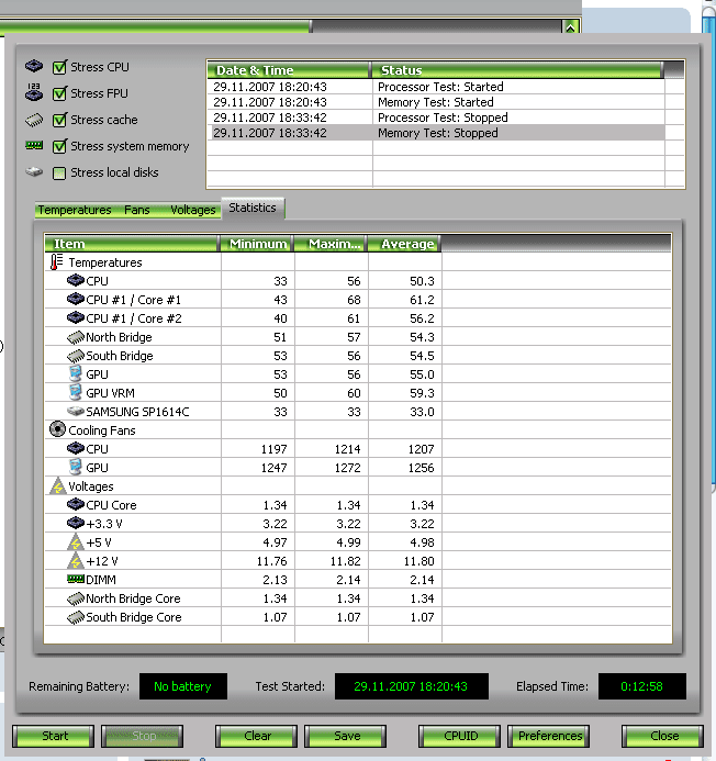

btw: Sind meine Werte (siehe Bild) ok? Max Temp der CPU waren lt. everest 57°
