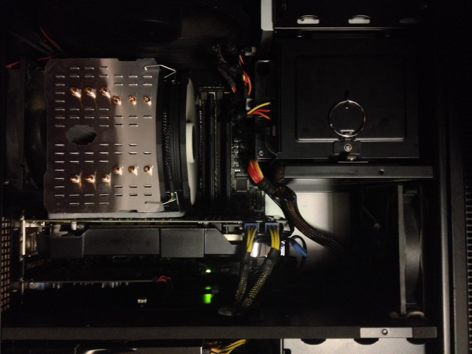

Weiß jemand, ob der HR-02 Macho auf das Board passt. Also ohne dass er mit der Grafikkarte im PEG-Slot 1 kolidiert und ohne dass der Kühler oben am Rand übersteht.
Warum nimmst net den Megahalems ... mit dem Macho HR-02 Rev.A wird sehr eng ... Graka mit Backplate oder Schrauben auf der Rückseite = fail.
Ich hab den Macho auf meinem Gryphon drauf. Passt ganz knapp. Ich habe noch ein Stück Verpackungsmatieral dazwischen gesteckt, zur Sicherheit.
Ich reiche nacher mal ein Bild nach.
Edit: Hier das Bild.
