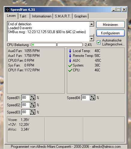

Ich hab das deluxe wifi.Speedfan,zeigt mir Speed 01-04 an.Sind damit die Chassie Fan Anschlüsse gemeint?Sind doch beim Wifi 5?Wenn ich auf 1-4 Lüfter anschliesse,kann ich die dann gleichzeitig regeln?im Moment,kann ich nur über 04 steuern.
Kann mir bitte kurz jemand was dazu sagen-dann bestell ich mir yKabel für die Lüfter.:o)
Kann mal jemand der Speedfan nutzt was dazu sagen?
Speedfan,zeigt mir speed 1-4 an.Regeln,kann ich nur alles zusammen.Wenn ich den 4er steuere,regelt er den an chassie 2 angeschlossenen Lüfter-angezeigt wird dieser als aux1.Alles etwas wirr...Kann man nun an chassie 1-4 Lüfter anschliessen und diese über Speed 04 steuern?Ich blick null durch...
