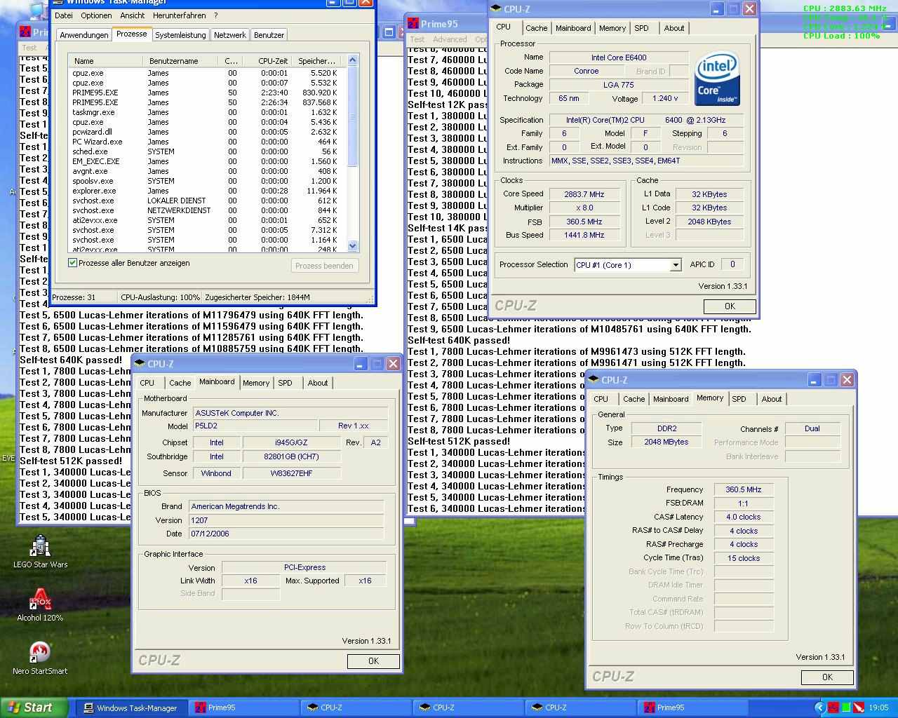

So das Board laüft mit 360Mhz FSB 2,5 Std Prime95 STABIL
Screen hier-:
Wo bleibt das Bier nun?

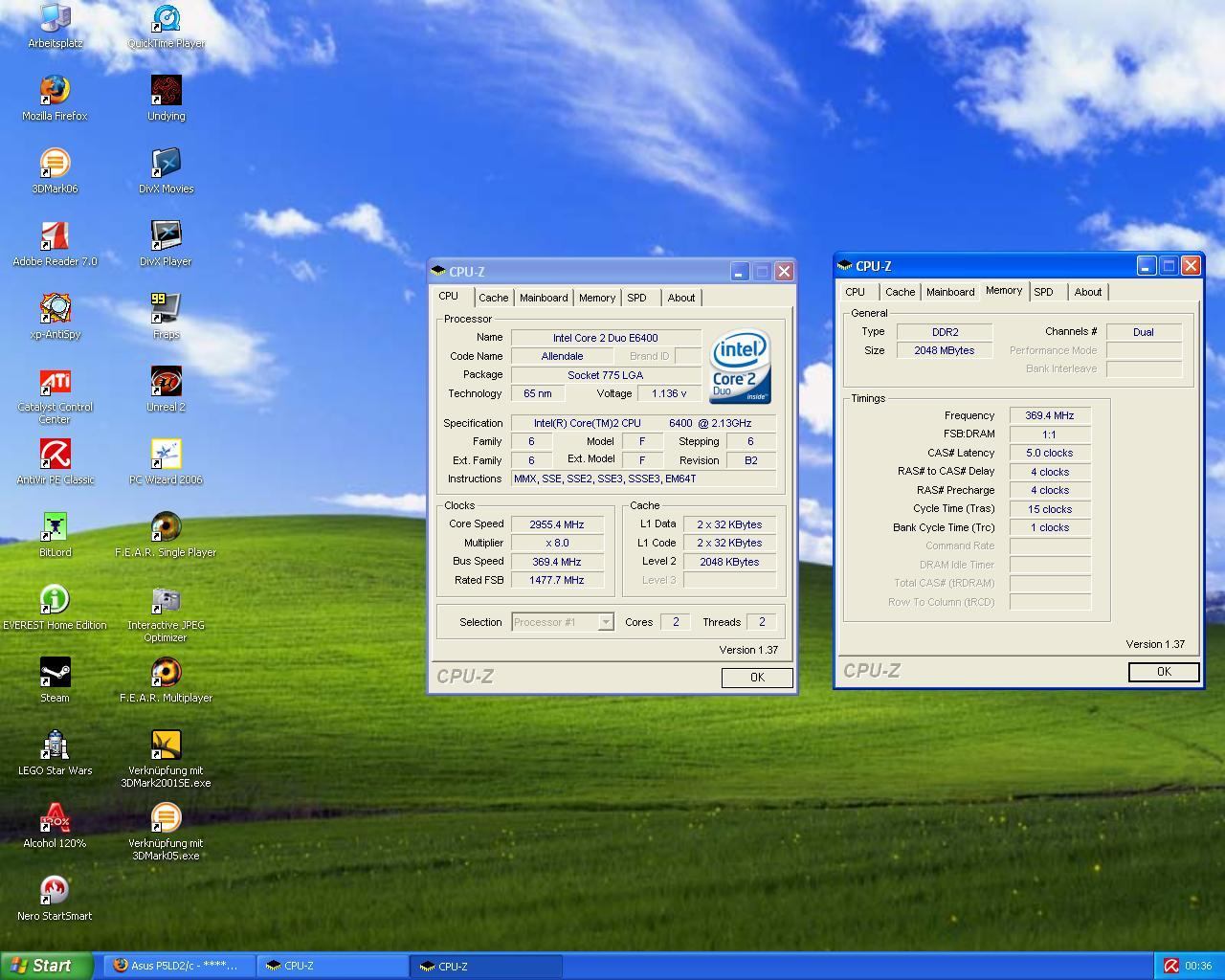

Es geht höher....
369 Mhz FSB geht RAM Spannung auf 1,9v und CL5 jetzt gehts!
Screen-:
