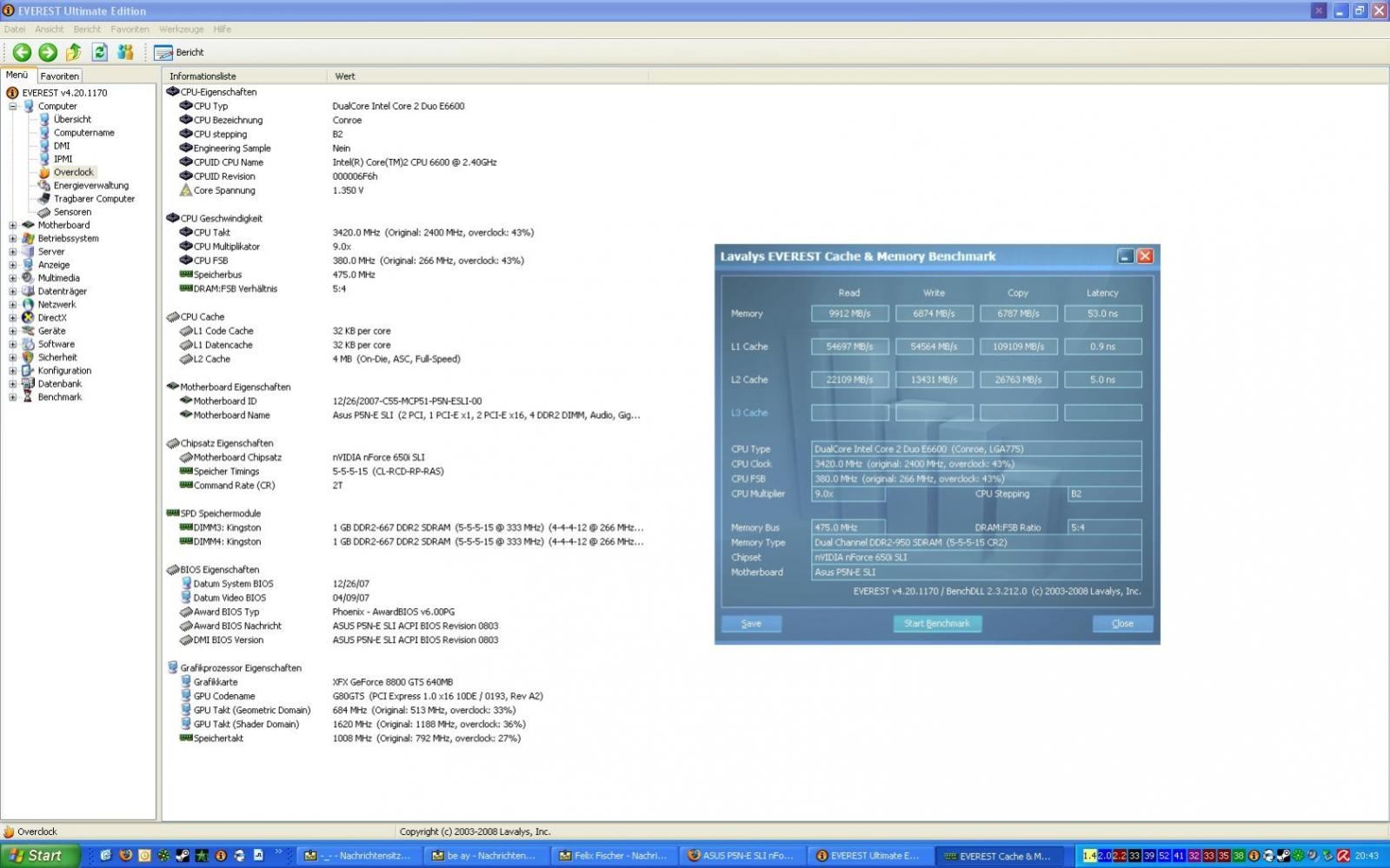

juhu habs geschafft meine CPU auf 3,4 ghz zu takten 1520*9 also 3420 mhz mit nem vcore von 1,42-1,44
temps unter prime sind max 64° denke das dürfte noch OK sein
rams laufen auf 950 mhz mit CL5

Ivy@ die temps sind ok. Stell mal im bios auf 1600 mit einer vcore von 1,525v und NB auf 1,5 dann dürftest du die 3,6 ghz officiell geknackt haben
Wie hast du denn die graka auf 684 gekriegt? bei mir geht nicht viel über 620
3420 reichen erstmal ^^ vllt werde ich es demnächst mal probieren...

edit: hab die 3600 geknackt, aber mit ner vcore von 1,57.
die cpu wird unter prime max 68° heiß, nach 10 min CoD4 hat sie auch schon 55°
und der unterschied von 3420 zu 3600 beträgt in 3d mark 06 nur schlappe 300 punkte
12542 mit 3600 mhz denke mal dass ich erstmal bei 3420 bleiben werde, da ich dabei VIEL bessere Temperaturen habe
