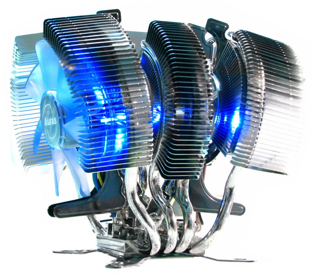

ich finde die immer noch am geilsten

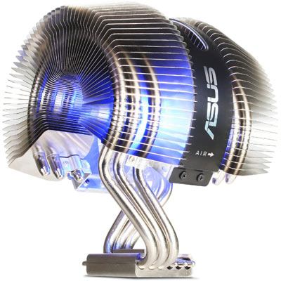

hat hier jemand schonmal was über den ASUS Silent Knight II geschrieben? Würde mir den holen aber weiß net, ob es auch aufs Board passt. Soll dann im enddefekt so angebracht werden, das es nicht gegen das NT bläst.
