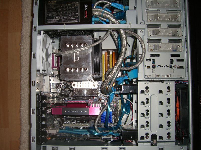

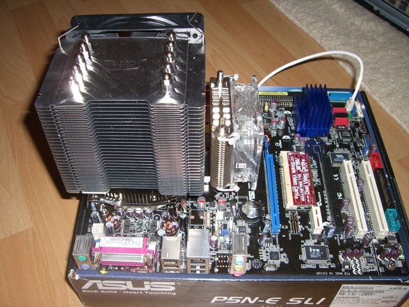

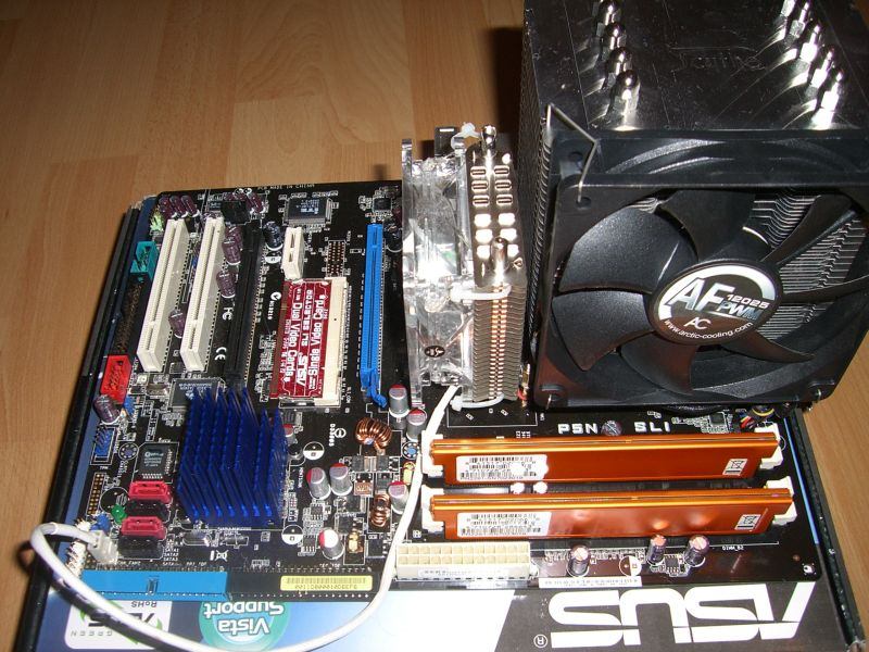

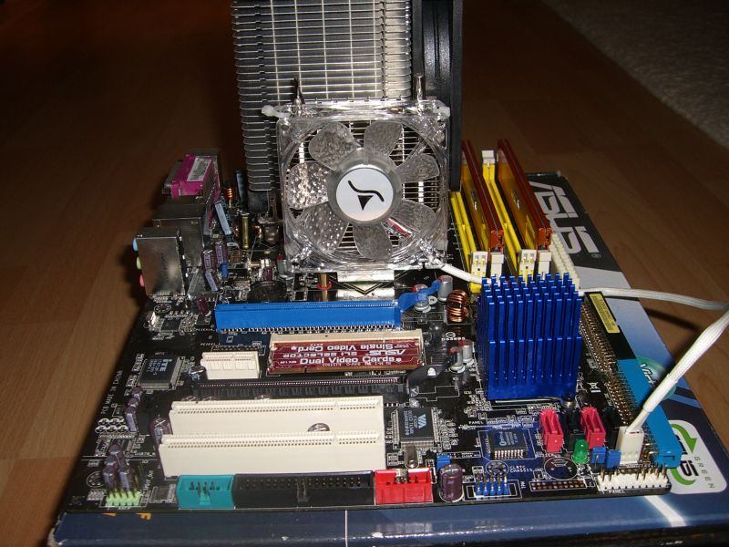

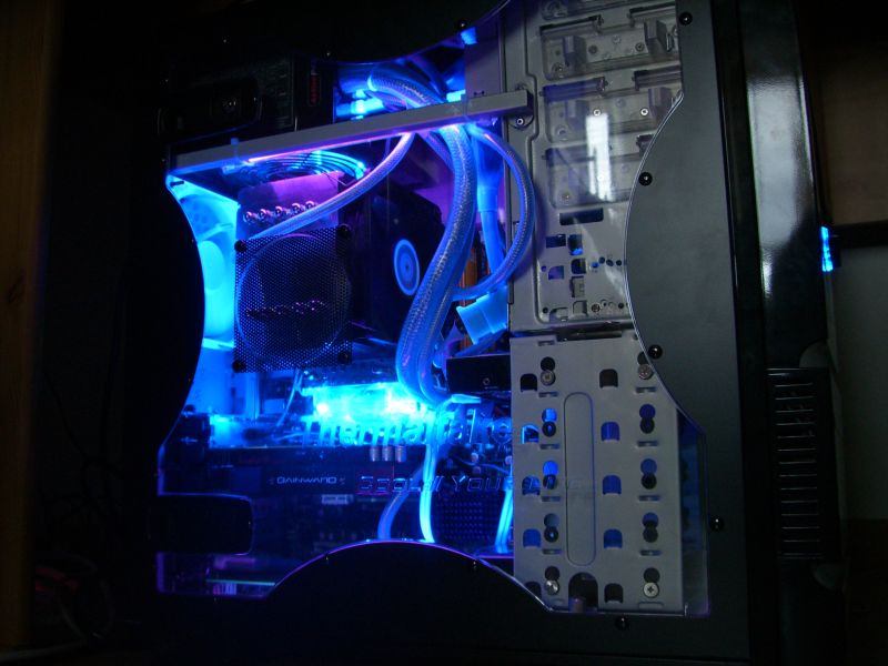

Hi hab heut endlich mal Zeit gefunden meinen Thermaltake Extreme Spirit II durch nen Thermalright HR-05 zu ersetzen und will das Ergebnis mal in form von paar Fotos posten.

@Thomas2605
Den Wechsel hat ich auch schon....schön leise jetzt wa!
Jo das lauteste sind jetzt die Festplatten, obwohl die komplett in Gummi hängen, und das Netzteil!
Das ist aber ningeln auf extrem hohem Niveau :-)
Man muss schon mit dem kopf direkt neben den Rechner oder von hinten ans Netzteil gehen um was zu hören.
