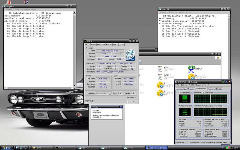

So hab jetzt mal einen Screenie von einem E6300@3,0
mitgebracht.
Hab mich da mal bei den Amies ein bissle belesen :
der Tenor ist ganz klar :
undervolting ist das größte Prob... aber wenn man das "berücksichtig" klappt das mit dem Board sehr gut.
FSB 500 sollen angeblich kein Prob sein.
Man muß halt nur auf die Spannungen schauen... deshalb hab ich den Screenie mitgebracht, weil da die Liste der Spannungen mit drauf ist.
So see yourself :
