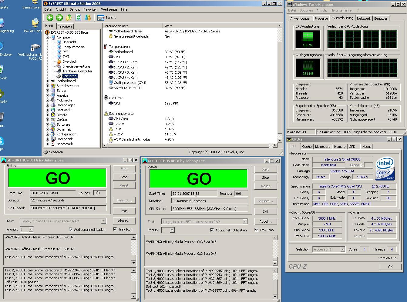

@ p$YcHo & wwwderwahre :
mein system funzt immo "besser" als ich gedacht hätte :
Habe sämtliche Spannunge per Hand eingestellt ( zum Teil norm zum Teil nur "leicht" erhöht wg oc ) und das Ergebnis ist äußerst seltsam aber gut.
Speedstep funktioniert mit oc ! :bigok:
Auch wenn ich erst gedacht hatte, daß mein Sys wieder spinnt, weil es erst nur 2GHz angezeigt hatte... aber dann unter Last ist der Multi auf 8 hoch und voilá !

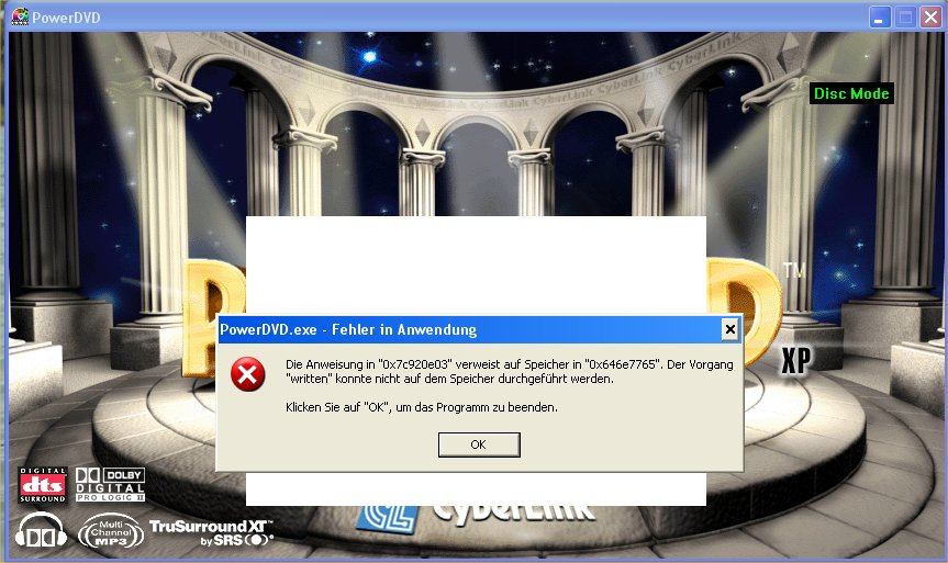

Äusserst merkwürdig:
Habe das MB seit knapp 2 Wochen und habe mein Sys (XP32 SP2) neu installiert. Heute wollte ich noch ein paar Programme installieren. Unter anderem PowerDVD, aber das Teil hat was gegen mich. Sobald ich nach der Installation eine DVD einlege, erscheint folgende Fehlermeldung???
kann mir da jemand weiterhelfen? :confused:
Liegt am Programm würd ich sagen, weil ich hatte das bei Splinter Cell Double Agent und da war die 8800GTX der Übeltäter, die wollte nicht mit dem Prog wegen dem (leider immernoch) sch***** Treiber.
Läuft sonst alles Problemlos ?
Und beschreib mal bitte dein System, das hilft der Fehlerdiagnose...
MfG Jens

Grundsätzlich läuft alles wie Butter. Einziges was ich gemacht habe: die Timings wurden vom Bios nicht richtig erkannt (soll: 4-4-4-12 2T, ist: 5-5-5-18 1T) hatte dann manuell auf die Soll-Timings gestellt (habe es aber mittlerweile auch ohne manuellen Timings getestet).
Power DVD 4 oder 5 lief auf meinem alten Rechner (ebenfalls die 7950GX2 verbaut) einwandfrei.
DirectX neu installiert, Codecs (Divx und XVID) deinstalliert, dabei wollt ich nur eine DVD schauen.
wenn weitere Infos benötigt werden?

Hier mein System:
CPU E6700
MB: P5N32-E SLI
RAM: Corsair CMX1024-6400C4
NT: Enermax Liberty 600W
Graka: 7950GX2
HD: 6x Seagate 160GB Raid 10
nichts getaktet
Hast du die Spannung vom Speicher auch auf 2,1V angehoben? Haste mal ein anders Programm ausprobiert? Weil wie gesagt ich hatte das bei SCDA, da musste ich bei der Verknüpfung nur was ändern dann gings.
Probier mal ein anderes Programm aus dann sieht man ja obs am Programm liegt oder allgemein am abspielen von DVD-Filmen.
