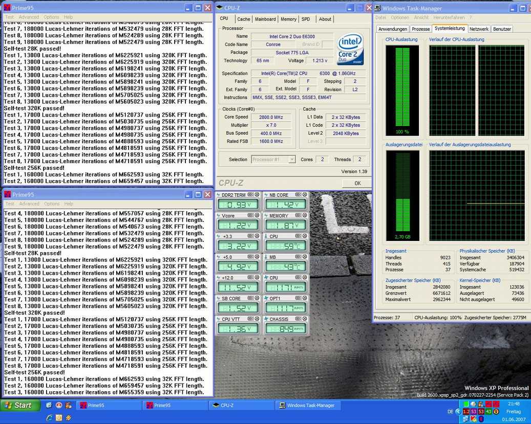

Hi, bin ein halber Neuling und hätte nach meinen ersten Erfahrungen jetzt einige Fragen.
1. Was für ein Potenzial hat mein System?
Der E4300 soll ja locker das Potenzial für 3GHz haben, allerdings hab ich das Modell mit L2-Stepping, was ja weniger Potenzial haben soll. Board und Ram sollten eigentlich auch gut gehen. Also was kann ich so grob Erwarten von dem System?
2. Hat mein MB ein sogenanntes FSB-hole?
Beim Rumspielen mit dem FSB hab ich festgestellt, dass mein Board bei 1100/275MHz nicht mehr hochfährt, sprich die Werte zurücksetzt und mich wieder ins Bios zurückschickt. Um die Probe aufs Exempel zu machen hab ich den CPU auf 7 gesteppt und den Ram ebenso untertaktet. Das Ergebnis blieb dasselbe. In FSB-Bereichen, die einen 2,9GHz-CPU-Takt ergeben, lässt es sich wieder hochfahren, allerdings komm ich dann auch nur bis zum booten von Windows, wo dann wohl die CPU versagt.
3. Wie/Welche Spannungen muss ich verändern? (Beim Übertakten)
Ich hab bisher nur die Vcore und die Spannung des Speichers verändert. (Speicher auf 2V gesetzt um die dauernden BlueScreens und Abstürze abzustellen/CPU auf 1,2-1,4V um beim Übertakten mehr zu erreichen - ohne Erfolg allerdings) Ist es nötig andere Spannungen anzugleichen um mehr aus dem Board herauszuholen???
4. Warum liegt die CPU-Spannung unter der eingestellten?
Meine eingestellten Spannungen werden nie tatsächlich umgesetzt, sondern vom tatsächlichen Wert immer unterboten. Kann das am Netzteil liegen?
Im Moment läuft mein System stabil wie unten aufgeführt... Das Ende der Fahnenstange??

Hmmm, das mit den teilern will mir nicht so ganz behagen ^^...
Wenn ich jetzt herausfinden will, was mein Board auf dem FSB so hinbekommt, untertakte ich ja RAM sowie CPU... sollte dann nicht der Fall gegeben sein, dass die einzige Komponente, die jetzt an ihre Grenze kommen kann das Motherboard ist?
Mein Board schafft nämlich - nachdem ich jetzt ausführlicher getestet hab - quasi keine FSB-Einstellung (bin von 1050 in 50-Schritten nach oben), die den Wert 1099 überschreitet, auch wenn CPU und RAM untertaktet sind.
:shake:
Hier mal meine Spannungswerte:
Vcore: 1,28 (1,3)
Memory: 2,01-2,03 (2,0)
HT: 1,24 (Auto)
NB: 1,24 (Auto)
SB: 1,56 (Auto)
CPU VTT: 1,26V (Auto)
DDR2 Term.: 1,02-1,04 (Auto)
Jetzt soll ich noch die Spannung der Northbridge und VHT?? erhöhen. Was ist mit VHT gemeint und auf was für Werte darf man da gehen??
achja ^^ danke für den Willkommensgruß, das Forum macht echt einen Guten Eindruck was knowledge angeht!!

folgendes szenario:
FSB: 1100/275MHz
RAM: !LINKED! 3:2 --> 733,3 MHz
Das MotherBoard berechnet anscheinend:
(1100/3)*2=733,3MHz DDR
Everest rechnet mit den Teilern so:
(275/3)*2=183,3MHz DDR/2 --> 366,6 DDR
was hier natürlich Blödsinn ist.
Was ist jetzt der tatsächliche Teiler??
CPU Multiplikator: 7 --> 1925MHz, was locker im Bereich der CPU liegt.
Die Spannungen liegen folgendermaßen:
Vcore: 1,28 Memory: 2,03 Hyperthread: 1,45 Northbridge: 1,44
In dieser Einstellung bootet das Board nicht. Ich schließe daraus, dass die tatsächlichen Teiler so berechnet werden, wie sie in Everest angezeigt werden und das Board nun aufgrund eines "schlechten" Teilers nicht gebootet hat.
Oder ist was mit meinem Hirn oder meinem Board am Ende??? ;)

hmm also hab die Spannungen folgendermaßen gefahren:
Vcore: 1,3 Memory: 2,1 HT/NB: 1,45
dann FSB 1333MHz, Memory UNLINKED, sprich 800MHz und ein schöner Teiler von 6:5
(Muss jetzt nochmal explizit fragen: Der Teiler wird aus den physikalischen (FSB: 333,3 Mem: 400) Werten berechnet und nicht aus den Resultierenden (FSB: 1333,3 Mem: 800) oder??)
und den CPU mit Multi: 6 (da ich ihm die 3GHz doch nicht ganz zutraue)
Ergebniss: no BOOT :motz: käse mit hühnerbeinen...
Also der CPU ist mit 2GHz eindeutig aus dem Spiel, der Ram und der Teiler sollten doch in diesem Fall auch keine Probleme machen oder? Also liegt es am Board...
Setz mal die VCore hoch auf 1.4 oder 1.45 und stell mal auf Linked, 1:1, dann fahre mal 1333 MHz FSB.
Ansonsten probier mal direkt unlinked, 400 FSB, 400 Ram (bei Multi 6, natürlich)
okay werds gleich versuchen aber dazu noch eine Frage:
Die CPU läuft ohne Probleme und stabil (Prime: keine Fehler) mit 1,28-1,29V auf 2400MHz (FSB 1066/Multi 9). Mit FSB 1333 und Multi 6 ergibt sich ein CPU-Takt von 2000MHz. Das sollte die CPU dann doch auch mit einer Vcore von 1,3V schaffen oder beeinflusst die Vcore auch die Leistung des Boards?
UPDATE:
Okay. Guter Tipp. Erster Boot mit FSB 1333.
Spannungen(Gewählt/Gelesen): Vcore: 1,4/1,37 Mem: 2,1/2,14 HT: 1,45/1,5 NB: 1,45/1,48 SB: 1,55/1,56 CPU VTT: 1,35/1,42
Frequenzen: CPU: 2000MHz (333,3*6) RAM: 400MHz (6:5)

Moin,
habe hier ein non plus mit 903er Bios,
4x 1GB MDT pc800 cl5 Speicher @1,875 Volt Standart Stepping,
einen e6300@2800 Mhz (7x400) @1.225 Volt
LuKÜ Synthe Mine 1100 Rev b @55Grad bei Last
XP Pro mit 4GB Switch,
Gainward 8800 gts Golden Sample
Ich Hoffe nix vergessen zu haben!
das Ganze ist Prime Stable habe es schon einmal 12 Stunden ohne Fehler laufen lassen beim Anhang waren es knapp 5.
anbei der Screenshot
P.S: mit dem 1002er Bios läuft das Board bei mir nicht!
Thx, marcel_r1 !
Jetzt mußt du mir nur noch sagen, was das standard Stepping ist. 5-5-5-15 ?
Trags dann auch gleich ein... erst muß ich aber noch an die Tanke ;)
jup, ist drin, thx auch ;)
