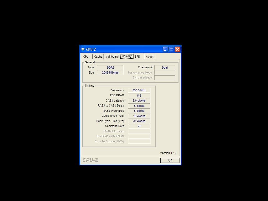

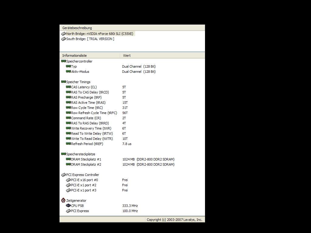

Hier nochmal meinen momentane Taktung:
FSB Mainboard 400 MHz x 4 (Quadpumped) ergibt FSB CPU 1600 MHz
FSB Mainboard 400 MHz x 2 ergibt die 800 MHz beim DDR2 RAM
CPU 8 (Multi) x 400 FSB = 3.2 GHz Taktung (original 2.4 GHz )
CPU übertaktet : 33%
FSB übertaktet : 50%
RAM übertaktet : 0 %
BIOS Einstellungen: Linked - Syncron - Verhältnis 1:1
Ich dachte immer ein FSB zu RAM Verhältnis von 1:1 ist das beste für den PC ?? Was Du meinst wär ja dann 4:5 und das wär für meinen Speicher selbstverständlich zu viel bei orignalen 800 Mhz und dann auf 1000Mhz. Und mein Ziel ist den RAM nicht oder nur sehr wenig übertakten zu müssen.
MFG Peno
@ Penoctikum :
Also 1,5V HT sind unbedenklich bei guter Kühlung ( wenn du noch das Board unter Wasser hast kannst du auch mehr geben ). In diesem konkreten Fall bei mir, hatte ich eben diese 1,5V auf dem HT anliegen für die 437 MHz.
Aber wie ich oben auch schon gesagt hab :
komm von den 400MHz weg, ich kenn bis jetzt keinen der die 400 stabil bekommen hat mit 800er-RAM... deshalb ja versuch mal direkt die 437 bei 800er RAM, die gingen richtig gut.
Ich hatte mich da auch schrittweise vorgearbeitet : 400 - 412 gingen so gut wie überhaupt nicht ; 415-425 haben zwar gebootet - dafür aber Prime-Fehler ; etc. ...
bei 437 bekommt man wohl wieder einen "starken" Teiler, deshalb habe ich diesen Wert vorgeschlagen.
@ Smooth:
Das heisst obwohl überall steht das ein FSB zu RAM Verhältnis von 1:1 das beste ist, da somit die CPU und der RAM syncron laufen ist es ein "schwacher" Teiler und führt zur instabilität des PC´s ??
Wie sollte ein "starker" Teiler denn sein?? Mehr FSB als RAM oder umgekehrt?? Also FSB 5:4 RAM oder FSB 4:5 RAM ??
Ausserdem ist ja das seltsame, dass ich bei einem FSB von 400 während eines Dual Prime95 Tests von 12 Stunden nicht einen einzigen Fehler habe. Erst sobald ich anfange ein CPU lastiges 3D Game wie z.B. CS-S zu spielen friert mein PC ein. Sobald ich den FSB auf 350 runter schraube, die CPU somit bei 2.8 GHz und der RAM bei 700 Mhz ist, ist dieses Problem mit dem einfrieren ja behoben. Trotzdem besteht ja der Teiler von 1:1 (syncron) weiterhin!!!
Und um ehrlich zu sein ein FSB von ca. 440 ist mir dann doch ein wenig zu hoch, dafür das mein PC und der CPU nur Luftgekühlt sind, dann lieber etwas niedriger. Klar könnt ich ja dann den CPU Multiplikator was runter stellen aber was nützt mir dann so ein FSB? Immerhin benötigt der ein paar höhere Spannungen um auch stabil zu laufen und das wirkt sich schon merkbar auf die Temperatur meines Mainboards aus.

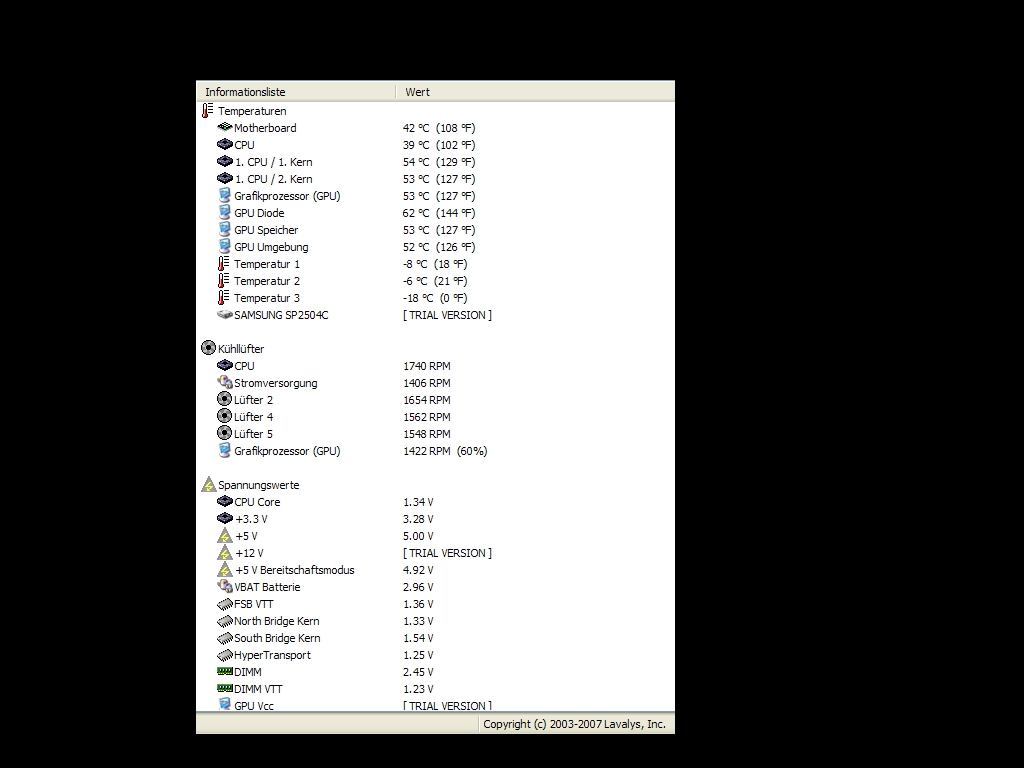

Wollte nur mal sagen, daß Everest Ultimate 4.00.976 bei mir immer noch bei den Temps 1 bis 3 ca. 7-9°C anzeigt.
Gibt es ne Möglichkeit, die Temps richtig auszulesen, egal mit welchem Proggie?
Also nun ein paar mehr Infos zu meinen Spannungen:
Spannungswerte:
CPU Core 1.325 V - angezeigt werden 1.31 V
+3.3 V - 3.22 V bis 3.23 V
+5 V - 4.89 V bis 4.92 V
+12 V - 11.90 V - 11.97 V
North Bridge Kern 1.30 V - angezeigt werden 1.33 V
South Bridge Kern 1.50 V - angezeigt werden 1.52 V
HyperTransport 1.40 V - angezeigt werden 1.46 V
DDR2 RAM 2.1 V - angezeigt werden 2.14
Wie Ihr seht sind gerade bei der +12 V Schiene so schon Schwankungen von 0.07 V.
Beim Spielen erhöhen sich die Schwankungen wie folgt: 11.84 V - 12.97 V Das heisst die Spannung bei der 12 V Schiene geht zeitweilig bis auf 11.84 V runter.
Ist das schon zu viel ??? Und was sagt Ihr allgemein zu meinen Spannungswerten??
Gruß Peno

@ Katzenpaule :
Also ich habe nur die Temperatur 1&2 (ne 3 gibt´s beimir gar nicht ), aber die zeigen mir ebenfalls minus-Werte an.
Aber ich wüßte auch nicht wo er die abgreifen will, da die anderen Werte ja alle da sind und auch korrekt dargestellt werden.
Ergo : just ignore ;)

@ Smooth:
Ach so, da habe ich dich auf der ersten Seite wohl falsch verstanden mit "zeigt alle Werte korrekt an". Dachte, daß evtl. die Temps für NB & SB noch angezeigt werden, da ich mal annehme, daß mit Motherboard die PWM gemeint sind.
Wenn das so ist, ist das allerdings sehr mager für nen 200€ Board.
Hätte nämlich gern mal die Temps gewußt, da ich auf der SB den Finger nicht lange drauflassen kann.
"Zeigt die Werte korrekt an" mein in dem Fall "nur", daß in den vorherigen Versionen CPU/ MB / etc mit falschen Werten ausgelesen hat.
Dies ist halt beseitig.
btw : Die MB-Temp wir an der NB ausgelesen... was im Grunde auch ok ist, da dies der größte Hot-Spot ist.
Ah ja. Ist etwas verwirrend, die NB Temp als MB zu bezeichnen, zumindest wenn man wie ich vorher ein DFI Lanparty nF4 Ultra-D hatte, aber Danke für den Hinweis.

Mein neuer Speicher
@ Smooth
So, nun habe ich mir neue Speicherriegel gekauft, die Du getrost eintragen kannst.
Bis jetzt läuft alles sehr stabil mit dem folgenden Speicher:
G.E.I.L. Ultra PC8500 1066MHz (2 X 1GB) / 5-5-5-15 (2T) @ 2,4 V.
Den Speicher hat das Board natürlich nicht gleich richtig erkannt.
Aber das ist eh nur logisch, dass man die Timings von Hand einstellen muß.
Anbei ein paar Screens für alle.
