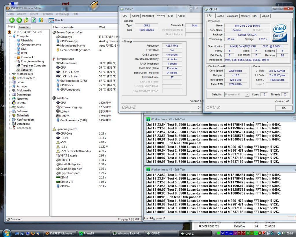

Habe die 1201 gerade drauf gemacht. Läuft ohne Probleme, kann aber auch keine Veränderungen feststellen.
Habe noch nen Screenshot angehängt für die OC-Liste. Nichts besonderes, aber immerhin ne Speicher-Vollbelegung. Habe das Gehäuse seit heute neu und muss noch etwas mit den Lüftern experimentieren. Abweichend von der Spannung im Screenshot ist im Bios 1,275V eingestellt. Alle weiteren Infos stehen in meiner Signatur.

4x1024MB
OCZ DDR2 PC2-6400 Platinum Revision 2 Dual Channel (OCZ2P800R22GK)
Timing: 4-4-4-15 2T
Spannung: 2,1V
Takt: 853,33 MHz
Ergibt sich aus einem 3:2 Teiler bei 1280 FSB für die CPU. Alle Teiler, die auf "normale" 800Mhz hinausliefen, waren mit der Vollbelegung instabil, zumindest mit BIOS-Versionen <= 1103. Mit der neuen habe ich das nicht mehr getestet, weil mein System mit der 853 schon vor dem BIOS-Update stabil lief.
