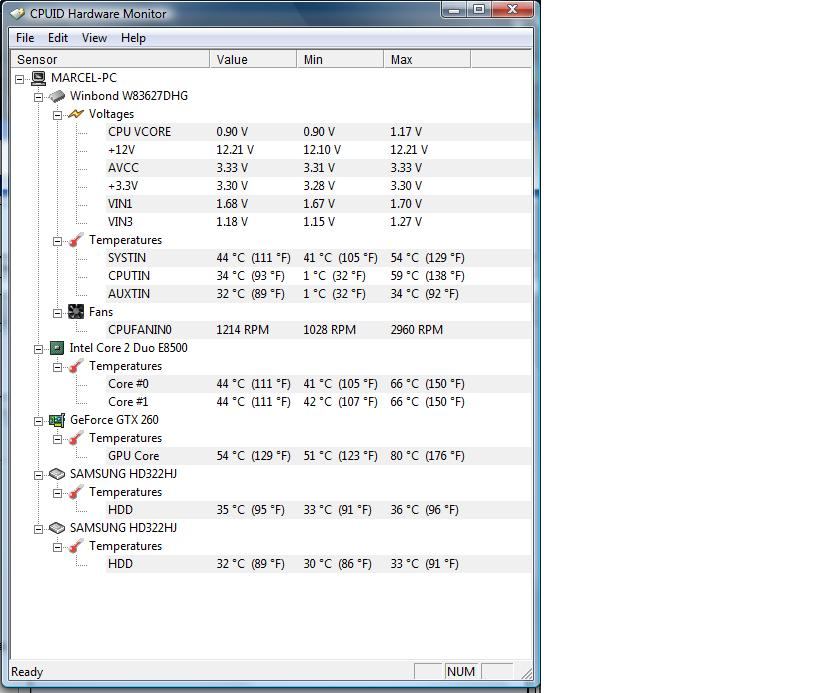

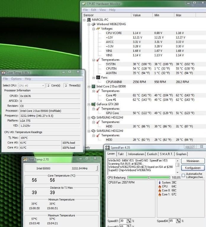

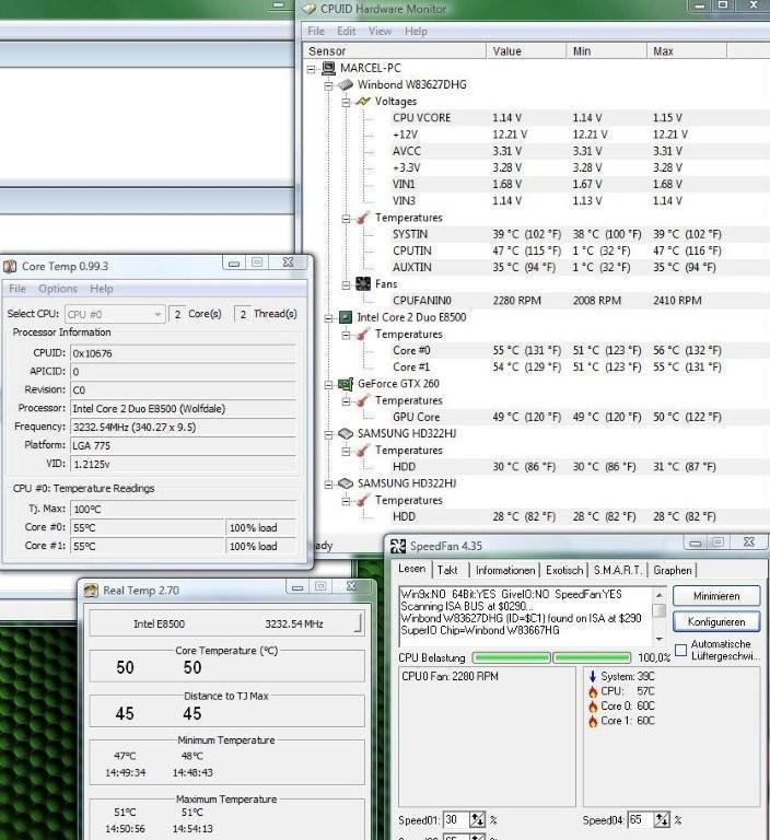

Um das Thema Temperaturen noch mal aufzugreifen, da ich demnächst die Übertaktung meines CPU in Angriff nehmen will.
Es gibt viel zu viele Tools, die alle etwas anderes anzeigen.
Manche geben die Core temps an, manche die cpu temp.
Andere Programme wieder alle Temperaturen zusammen, nur halt mit unterschiedlichen Werten. Ich werd verrückt.
Die Übertakter von euch machen ja ihre Temperaturwerte an irgend einem Programm fest. Blos an welchem????
Füge meinem Beitrag mal Screenshoots bei, bei dem ich einmal Prime95 knappe 15 min laufen lassen hab und das Bild unter Last gemacht hab, sowie ein weiteres Bild nach ca 10min intel burn test (maximum).
Das Bild mit höheren Temps ist vom Intel Burn Test und nur dort drehte sich mein Lüfter des CPU annähernd maximal.
System läuft unter aktiviertem EPU-6, deshalb beim C2DE8500 ca 3% höherer Takt.
Auf den Bildern sind vier Programme:
1. SpeedFan (!da angeblich viele Programme die CPU temp 10 Grad zu niedrig auslesen habe ich hier manuell 10 Grad mehr unter der konfig eingestellt)
2. CPUID Hardware Monitor
3. Core temp
4. Real temp
Kann mir jemand sagen, nach welchem Programm ich mich richten soll um meine Übertaktungsergebnisse auf Stabilität und den Temperaturwerten zu prüfen?
