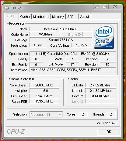

hallo zusammen!
ich habe mal ne frage zur epu-six engine, ich bin noch am zögern ob ich die six-engine installieren soll. ich habe gelesen, das soll das sytem langsamer machen. is da was dran?
auch mit express gate bin ich mir nicht sicher, lohnt es sich dieses zu installieren?
zudem, brauche ich noch hilfe mit einem anderem problem.
bei meinem bios, weiss ich einfach nicht was ich einstellen muß. ich habe mich bis jetzt, nicht getraut etwas zu verstellen sprich,es ist alles auf auto. (sollte ich ein update machen?)
mit dem pogramm cpu-z habe ich mal alles anzeigen lassen, was muß ich noch alles einstellen bzw. im bios verändern??
ich bitte um hilfe.
mfg

bei cpu @ default auf jeden fall six engine ;)
spart viel strom und machts ned langsamer ;)
express gate kann kein icq, kein wlan, is viel zu spartanisch..... kurz: überflüssig, NUR zum surfen, rest geht ned

wenn du keine probleme hast lässt du einfach alle einstellungen im bios so wie sie sind....
außer du weißt wirklich genau was du tust ;)
installier six enginge, beim ersten starten wird es "kalibireren" müssen... dasmachste auch
und dann nimmste des auto als einstellung, in den settings kansnte du bisschen spielen, da kannst du eig nichts falsch machen ;)
ai suite und sowas kansnt du dir sparen
express gate ebenfalls, braucht nur platz und is kann nix, dann lieber die minute warten und ins windows gehn ;)
