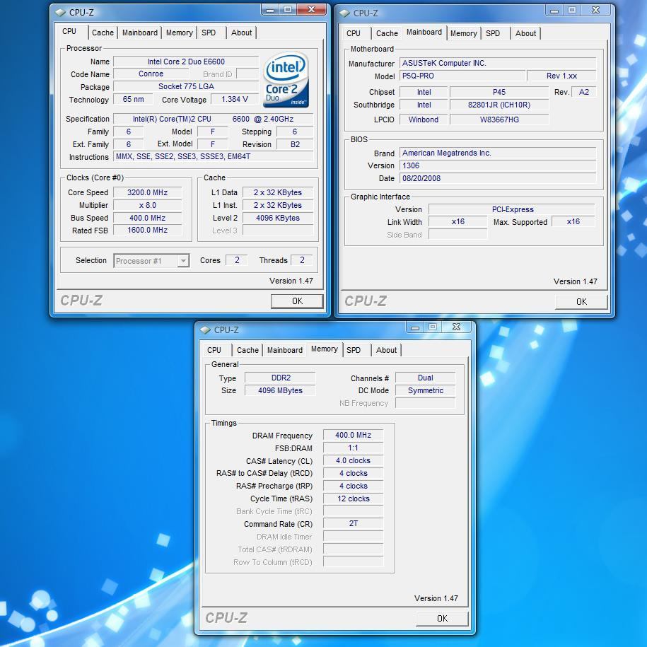

hier noch nen ergebniss!

Für alle die es interessiert.
Cellshock 4x1GB DDR 800 @ 450Mhz, 2.12V, PL 10
CPU 8400 @ 4050Mhz, 1,2875 V, FSB 450 Mhz
Ich versuche noch das PL ein bisschen zu drücken. Was meint ihr ist da drin?
PL8 ist denkbar, aber könnte hart werden. pl9 sollte relativ locker gehen
