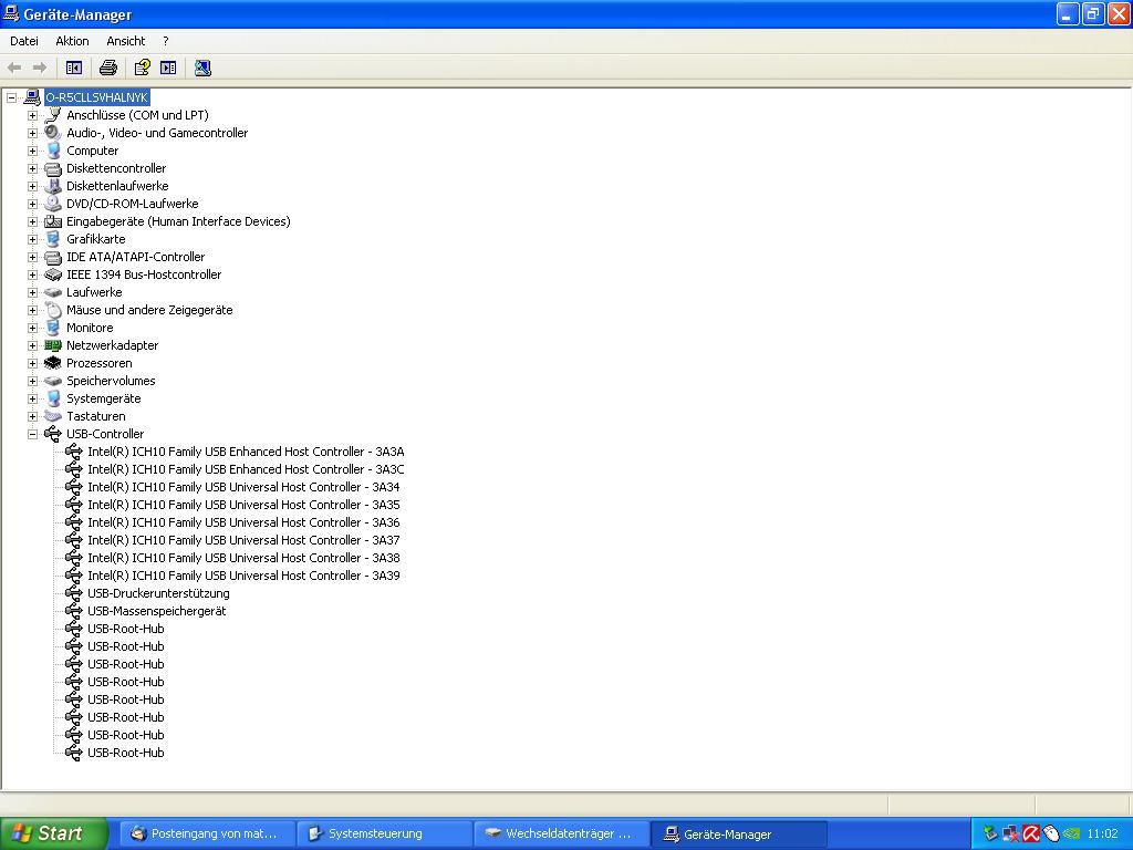

Hi
bin neu hier und habe mich gleich angemeldet. Habe mir diverse Seiten hier durchgelesen aber keine Antwort auf meine Frage bekommen.
Besitze seit 1 Woche das MB P5Q-E mit Intel E8400, 4 GB G-Skill 6400 CL4 Speicher, alles unter WinXp.
Hier meine Frage:
Habe das Gefühl dass mein USB nur auf 1.1 läuft. Schaue ich in den Gerätemanager, haben auch nur 2 Ports ein "enhanced". Die anderen sind auf universal. Habe mal ein Bild angefügt. Könnt ihr mal bei euch schauen, ob bei euch das gleiche steht?
Viele Grüße
Hubi
