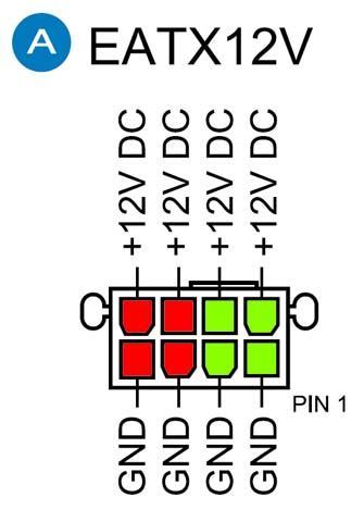

Hallo zusammen. Ich muss mal ganz dumm fragen. Hab mir das P5Q vor ein paar Wochen geholt und ein neues System zusammen gebaut. Nun schreibt Asus ja, dass man wenn möglich beide 12V Stecker am Board anschließen soll. Der eine (im Bild grün) passt aber der rote bereitet mir Kopfzerbrechen. Ich hab zwar noch einen weiteren 12V Ausgang an meinem OCZ StealthXStream (600W ATX 2.2) aber der passt irgendwie nicht. Die Steckerpins sehen so aus wie auf dem kleinen Screenshot. Was nun? Stabilitätsprobleme hab ich momentan eigentlich keine aber was soll die Nummer mit dem Stecker?
