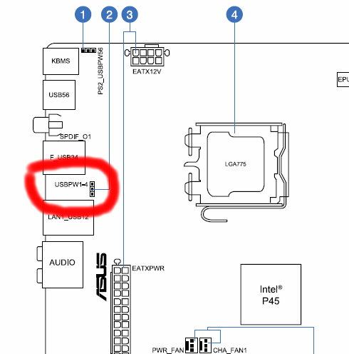

@Deathmo: Gibt es keinen "USB Power 5V"-Jumper irgendwo beim CPU-Sockel?
Und wenn du den Jumper 1 umsteckst, sind die PS/2 Steckplätze auch aus.
