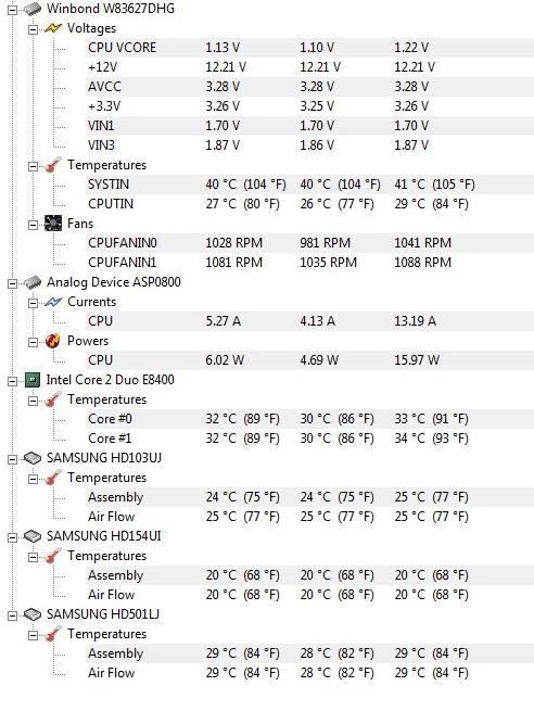

Hallo habe das Ausus P5Q Pro und bei mir wird die Graka nicht im hw monitor angezeigt weiss einer wo ran das liegen könnte ? :confused:
Bei hugaduga sieht man sie ja auf seinem Bild hmmm ..
