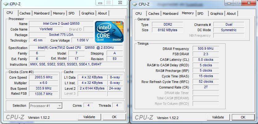

1. Ist es anzuraten mal den Teiler zu verändern und zu checken ob bei Vollbestückung die Rams auf 500MHz laufen? Nicht das nacher beim 470MHz 1:1 Versuch der Ram schuld ist.
So die Frage habe ich nun selbst gelöst und mal einfach den Teiler geändert. CPU@default siehe Anhang. Funktioniert bestens. Also kann ich davon ausgehen, dass der bisherige max. FSB (460MHz) vom Board limitiert wird.
Schlussfolgerung (bitte berichtigen wenn falsch): jetz kann ich wohl nur noch an der vNB und den GTLs drehen damit es mit eiem höheren FSB klappt oder muss ich vielleicht noch an der vFSB drehen?

Wenn der FSB noch höher als 460MHz soll müsstest Du die vCore (höhere FSB-Speed-->höhere CPU-Speed-->mehr vCore; oder Du stellst den Teiler runter), die vNB, die vFSB und evtl. die GTL´s hochdrehen (aber mit Bedacht, jedoch auch nicht zuuuuuu vorsichtig, max-Werte findest Du massig im Forum, max. vNB ~1,45 24/7, max vFSB ~1,36 24/7, max. vCore je nach CPU) bzw. einstellen. Wichtig dabei ist auf die Temps zu achten!
Die VCore ist kein Thema, die braucht bei 3,9GHz 1,22V, da habe ich genügend Luft. Und das der Ram 1:1 läuft ist klar, hab ja leider kein WunderRam. Ich werde wahrscheinlich erst zu den Weihnachtsfeiertagen dazu kommen mehr zu probieren.

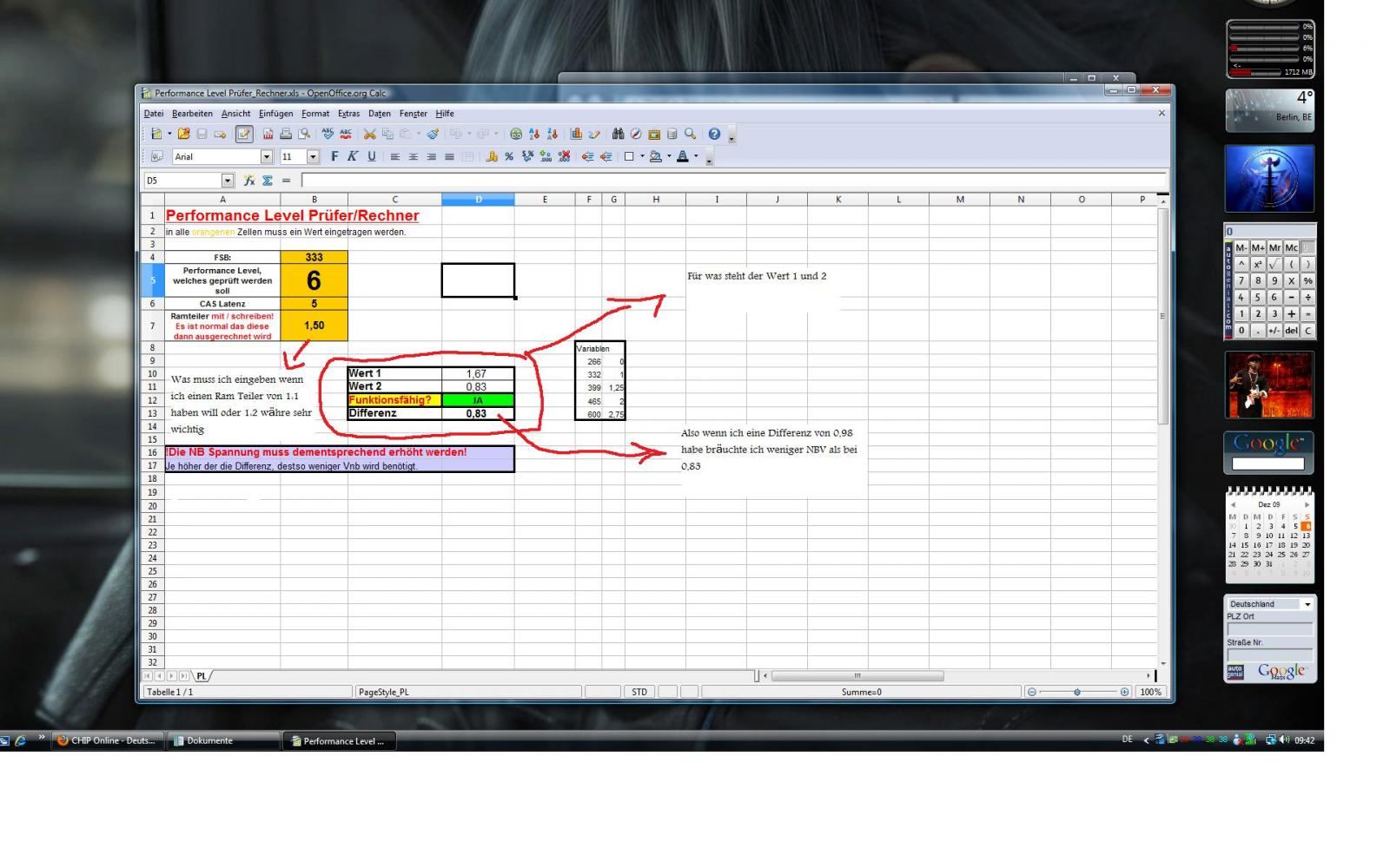

@1337BiTbUrGeR da gibt es ja eine Programm von @ObihoernchenDE um die AI Transaction Booster zu errechnen ist auch ein sehr gutes Programm bloss weis ich nicht für was manche Werte stehen und wie ich denn richtigen Multi reinschreiben soll.
Ich lade einfach mal ein Screen hoch da habe ich die Fragen aufgeschrieben was es bedeuten soll.
Währe Dankbar wenn du mir das twas erklären könntest so kann ich ja meinen FSB errechnen und er zeigt mir auch an das es klappt aber es bringt mir nichts wenn ich nicht weis was welche Werte bedeuten ;), Mfg Snapstar
Oder soll ich ihn persönlich eine PN mit dem Screen schicken denn er hat das Programm ja geschrieben und kennt sich ja aus.
Mit dem PL-REchner kannst du keinen FSB errechen. Der ist ausschließlich dafür gedacht, den möglichen Performance-Level (=PL) zu errechnen. Du gibst in den Eingabefeldern (nur die orangenen!) deinen eingestellten FSB ein und kannst dann mit den Angaben zu RAM-CAS und RAM-Teiler (z.B. 1:1=1,0) nacheinander verschiedene PL's durchtesten. Sonst nix!
Bei mir hats fast immer gestimmt. Je nach RAM geht aber auch mal nur etwas weniger oder mehr. Am besten du fängst 1-2 Stufen höher an und testest Stufe für Stufe runter (z.B. Memtest oder Prime blend). Wenn du es übertreibst startet der Rechner nicht mehr und du musst wieder zurück. Wenn mal gar nichts mehr geht einfach CMOS-Clear...
