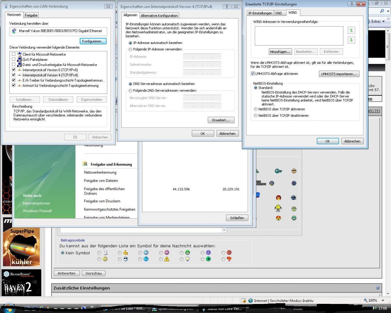

Hallo, bin mal wieder da.^^
Habe jetzt 2 neue Systeme (XP und vista64 ) aufgebaut.Und oc´technisch bin ich von dem Board echt begeistert.
Habe jetzt fsb 400 ram 1:1 und es läuft wunderbar, das hatte ich mit dem alten P5b deluxe leider nie geschafft.
Aber, ich habe leichte Probleme mit dem I net.
Ich dachte das würde sich geben wenn Win neu is aber es is nicht so. Surfen alles wunderbar runterladen auch keine Probleme, aber ich habe beim langen uploaden immer wieder schwankungen drin.
Ich nutze den marveil PCI Lan also nicht den PCI E lan, tja und gerade in Vista gibts ja da ne Menge einzustellen wo ich etwas über fordert bin, deshalb bitte ich euch mir mal zu helfen.
Ich bin über Kable und mit nem Edimax Router im Netz.
Habe jetzt mal ein paar screens gemacht, wenn ich mehr machen soll einfach bescheid sagen.
Mit meinem alten P5B deluxe habe ich glaube ich den anderen Lan Adapter benutzt nicht den Marvel, aber bei dem Board hier gibts ja nur Marvel, leider.
