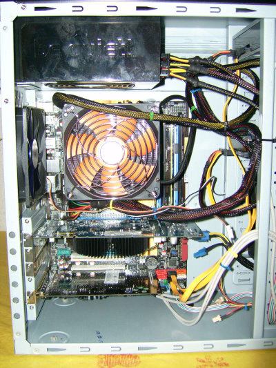

Was für ein Kabel Saustall :lol:
Sei mal nicht so frech. :motz::d
Der 8 Pin ist schon doof plaziert aber der 24 Pin noch blöder aber mir reicht das Mobo eben mit dem einem PCIe. Wenn ich mal ne Musestunde habe, werde ich die nochmal neu verstecken.
