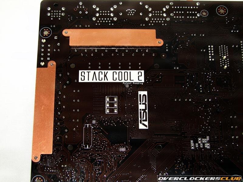

hey leute, ich brauche dringen mal eine kleine information zu den masen der Spawalöcher.
Habe im net nix gefunden, was die maße angeht, sprich von loch zu loch.
