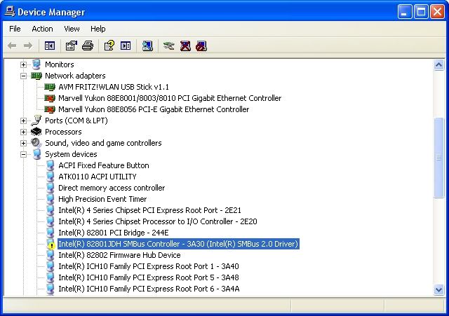

Kann mir jemand mal behilflich sein.
Finde einfach keinen Treiber für den Misst.

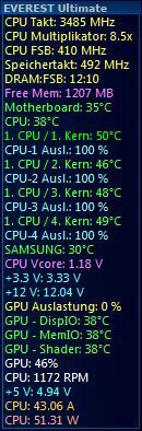

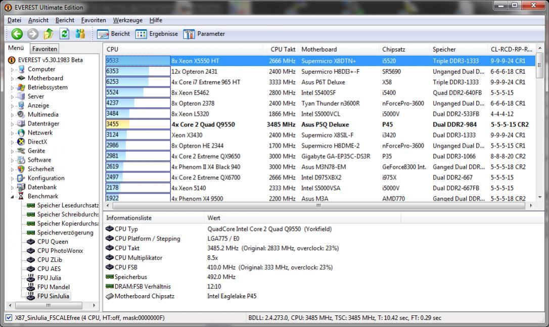

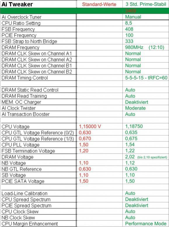

Hallo noch einmal,
ich habe nun versucht mein System zu übertakten, so dass ein guter Kompromiss zwischen Leistung und Stromverbrauch besteht.
Ich habe diese Woche (das Board habe ich seit Montag) schon einige Einstellungen versucht, hatte aber bei Prime entweder gleich oder nach einer Stunden einen Fehler (Hardwarefehler) wo ein oder zwei Kerne ausgestiegen sind. Habe so ziemlich alles versucht bis ich mich heute mit den Ram-Einstellungen herum gespielt habe.
Vorher hatte ich den Speicherteiler auf 1:1, jetzt auf 12:10 und siehe da, Prime lief 3 Stunden problemlos durch.
Der Verbrauch der CPU wird mir unter Everest mit 47 bis 50 Watt angezeigt und die Temps steigen nach ein paar Stunden Prime auf max. 54°.
Schaut euch bitte mal meine Einstellungen an und sagt mir bitte, ob hier etwas bedenklich erscheint...
Gruß!

Sieht gut aus. CPU PLL müsste aber auch default @1,50 laufen.
Hmm... ich komme immer auf bessere Ergebnisse wenn ich die ein wenig anhebe, ansonsten müsste ich etwas mehr vcore geben aber so wird das ganze irgendwie runder aber ich kann mal versuchen.
So, habe heute die" CPU PLL Voltage" wieder auf den Standard von 1,5 zurück genommen und Prime lauft jetzt seit über einer Stunde ohne Probleme.
Ich denke, dass meine Einstellungen jetzt ok sind!
