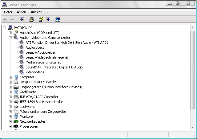

hallo zusammen, ich habe mit dem board ein kleines audio-treiberproblem. wie ihr im anhang sehen könnt, gibt es neben dem soundmax integrated digital hd audio noch den ati function driver. der soundmax lies sich anstandslos installieren, aber bei dem anderen gerät war das schon etwas anders. es war reiner zufall, dass auf meiner ati-grafikkarten-cd ein treiber für das gerät war, an dem ich fast verzweifelt wäre. ich habe von der asus-treiber-cd zig mal den soundmax-treiber installiert, aber jedes mal blieb ein listenpunkt mit ausrufezeichen übrig: "audiogerät auf high definition audio-bus"! erst mit der ati-cd wurde das problem behoben. der treiber von der asus-homepage hat auch nicht weitergeholfen. war das bei euch auch so? ums verrecken lies sich dieses "audiogerät auf high definition audio-bus" nicht mit einem asus-treiber bestücken.
ich weiß nicht ob es daran liegt, aber jetzt kann ich z.b. in meinen audio-wiedergabegeräten keinen pc-beep finden, den ich lautlos stellen kann. beim verstellen der lautstärke in der win xp - taskleiste hört man nämlich immer nen beep. könnte das an meinem treiberproblem liegen? selbst der asus-support konnte mir nicht weiterhelfen und sagt, dass der treiber bei ihnen ohne probleme funktioniert...
