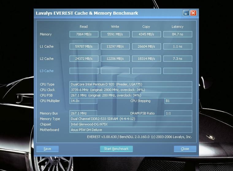

so habe meinen D920 heut auf 3,8 Ghz gestellt damit der ram=fsb 1:1 läuft und ma einen screen gemacht davon mit everest.Das Board hat eine sehr gute Performance :) Und für Infienon Speicher ein sehr gutes ergebniss finde ich.
