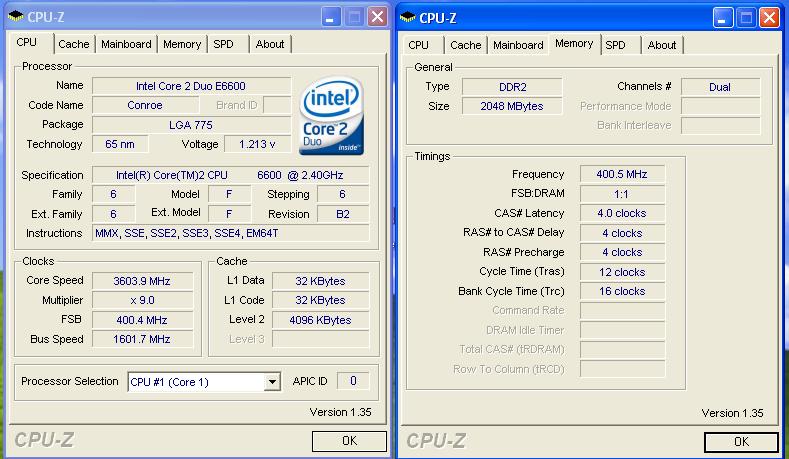

Zitat von Chebu
Ich werd noch bekloppt...
Ich gebe manuelle Timings ein und lasse auch mal wieder per SPD laufen, ich ändere das SPD meiner Speicher. tausche die Module dreimal täglich (morgens, mittags, abends ) in den Bänken um... Probier alles mögliche, aber 1:1 bei 400MHz will einfach nicht laufen. VMCH, VFSB, VICH alles erhöht und auch mal wieder abgesenkt...
Und jetzt läufts auf einmal ????!!!!!
4-5-4-4 @ 400 MHz 1:1 mit 1,55V VMCH !!!!
Ich brauch nen E6600 der 3,6GHz schafft -> PN!!!!!!!!!!
Bei mir läufts :) Zwar bisschen warm aber stable...
Voodoo at its finest...
