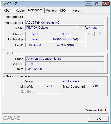

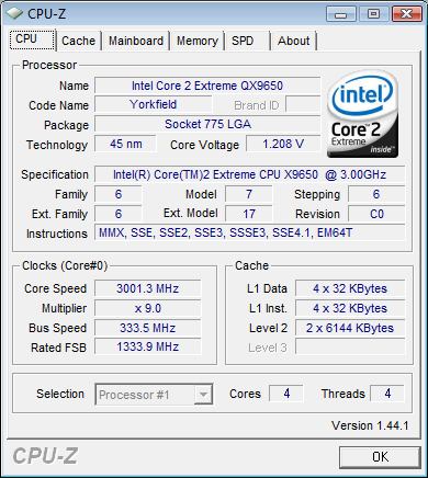

Soooo... habe jetzt meinen QX9650 auf dem Board laufen.
BIOS 2704 (BETA)
Aufgefallen ist mir bisher nur, dass die CPU Temperatur im BIOS bei ca. 12°C liegen soll ;)
Mit Everest usw. werden aber die richtigen Temps ausgelesen.

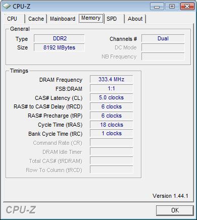

Außerdem kann ich, seit dem ich den E6600 gegen den QX9650 getauscht habe, die RAMs (s. Sig) nicht mehr auf 4-4-4-12-4 laufen lassen... auf AUTO by SPD läuft alles...
Jemand ne Idee?
CPU-Z Screens:
