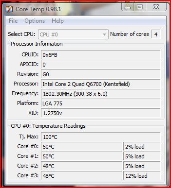

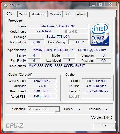

Q6700 mit Bios 2406 P5W DH absolut top!
War länger am überlegen was für eine Quad Core Cpu ich aufrüsten werde. Die Q9450 oder Xeon 3350 hatte ich in der näheren Auswahl mich dann doch für die Q6700 entschieden, da diese den 10 Multi hat. Da ich die CPU mit 3 GHz betreiben wollte war es eigentlich einfach den FSB auf 300MHz zu erhöhen und gut ist's. Dem war nicht so. XP lief noch einigermaßen, aber Vista 32Bit nicht. Abstürze und blue screen's. Auch mit diversen Biosversionen und VCore Spannungseinstellungen keine Besserung. Dann habe ich mir im Bios Ver. 2406 ( ist bestimmt auch in anderen vorhanden ) die voreingestellten OC Funtionen angeschaut. Einstellung des FSB 300MHz und den Speicher auf 400MHz. Mit diesen Einstellungen läuft alles perfekt. CE1 und Speedstep funktioniert einwandfrei. Die CPU und Core Temp's sind im grünen Bereich ( bei den " alten " CPU's werden die Temparaturen scheinbar richtig ausgelesen ) HS Idle 30° Core 1-4 49° 48° 47° 47° unter Last mit Everest HS Last 46° Core 1-4 68° 67° 65° 65°, für mich ein absolut überzeugendes Ergebnis. Mit Real Temp sind alle Core Temp's 5° geringer, aber das sind Differenzen im auslesen der Programme. Die V-Core liegt zwischen 1,135 V Idle und 1,275 V Last, das ist auch voll O.K.
Wir haben mit dem P5W DH ein prima Board erworben und dank ASUS mit der Biospflege einen verlässlichen Partner der den X975 Chipsatz pflegt.
Bei anderen Herstellern wie z.B. Gigabyte ist der X975 Chipsatz schon lange tot. Dank ASUS kann das Board bis zu nächsten Intel CPU Generation weiter verwendet werden, dann ist natürlich etwas neues erforderlich.
Aber neuer ist meist nicht besser.
