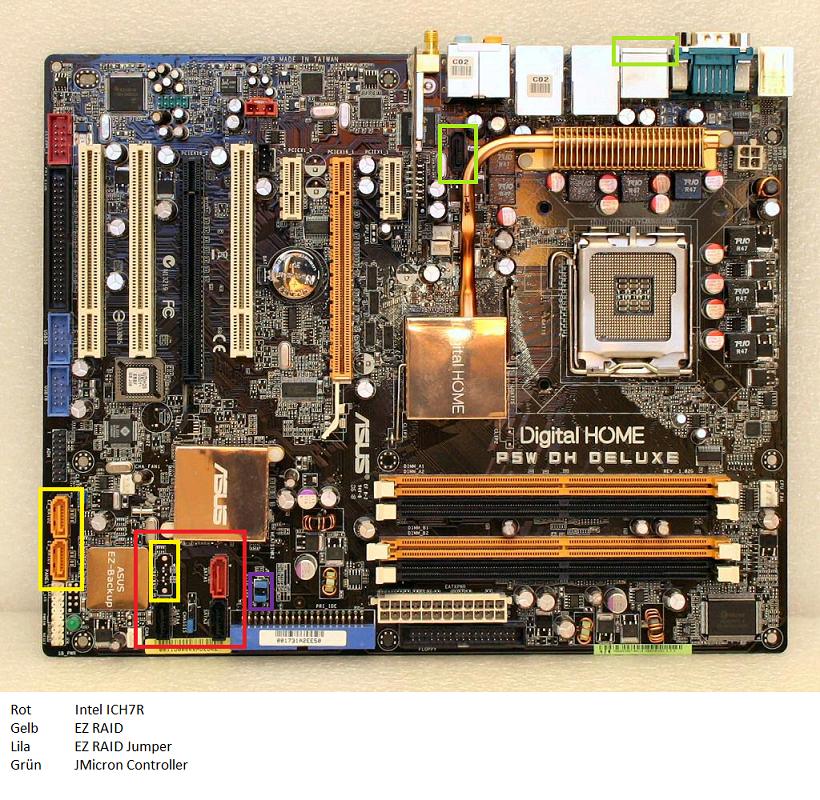

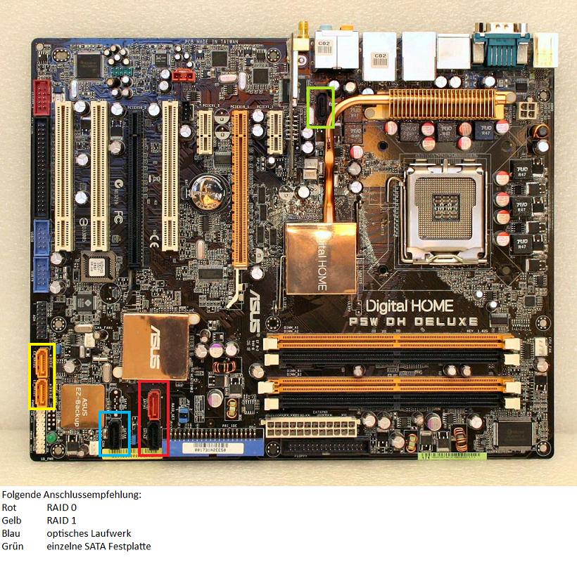

Ich komme mit den ganzen SATA Anschlüssen auf dem Board nicht mehr klar. Was ist da was?
Unten an dem Sammelthread ist ein Bild angehängt. Da ist nochmal alles sauber eingezeichnet, damit man weis, wo was ist. Der EZ RAID Anschluss ist im Endeffekt der SATA 2 Anschluss von der ICH7R - Nur das da der EZ RAID Controller dazwischen hängt. Das heisst, jedes RAID was über den EZ RAID läuft, wird im OS als Festplatte erkannt, die am SATA2 Anschluss hängt.

Ich steig bei den SATA Anschlüssen nicht ganz durch. Ich hab bisher 3 Laufwerke, 2 HDDs und 1 SATA Brenner. Die Stecken an SATA 1,3 und 4 vom ICH7/R, der JMicron Controller wird nicht verwendet.
Nun erhalte ich morgen eine Postville und möchte diese natürlich auch anschließen. Im Handbuch steht nichts von einem SATA 2 Anschluss, es müsste doch 4 geben oder nicht? 2 Fehlt irgendwie.
Ist der JMicron Controller ganz normal für ein einzelnes Laufwerk mit AHCI nutzbar? Die Anordnung der SATA Ports auf dem Mainboard hilft der Verwirrung nicht, die sind kreuz und quer verstreut und ich weiß nicht, welcher Controller was ansteuert.
