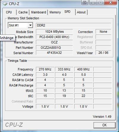

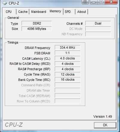

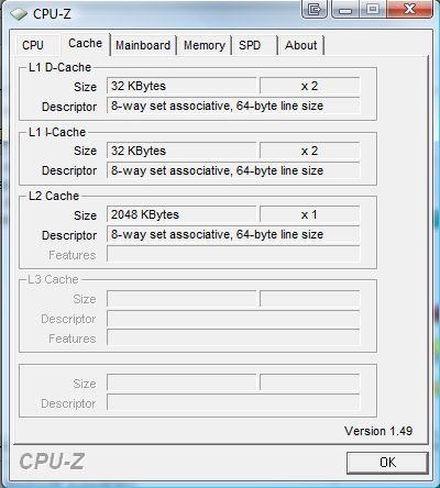

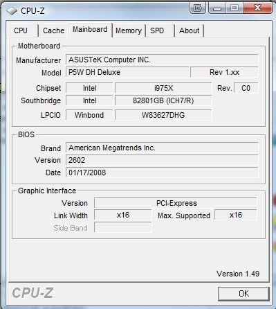

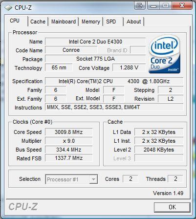

danke für deine antwort
ich hab mal nachgesehen - hab ein 1.04g.
betreibe es derzeit mit FSB334, was dann 3 Ghz entspricht. Dazu hab ich 4x1GB DDR2 RAM-Riegel, die derzeit auf 667 Mhz laufen.. (ich hab die bilder mal angehängt).
die große frage die ich mir jetzt stelle:
ich bin am überlegen, ob ich in den semesterferien etwas aufrüsten sollte.
Und zwar hatte ich mir überlegt, einmal den RAM von 4x1GB auf 4x2GB aufzustocken. Außerdem kommt auf alle Fälle ne größere Festplatte her.
Nur was mach ich mit meinem Prozessor? Da hab ich mir überlegt, ich tausche den E4300 gegen einen E8400 aus und lass ihn weiterhin auf meinem P5W DH Deluxe.
Nur sollte sich das ganze für 150 euro, was der e8400 derzeit kostet, schon rentieren.
Du meinst mehr als FSB400 geht nicht? wieviel Ghz wären das dann, wenn ich Ihn annähernd an 400 bekomme?
Ich möchte eigentlich das MB nicht umrüsten, wo jetzt die neuen Prozessoren von Intel released wurden, und mir dafür lieber in 1-2 jahren einen komplett neuen Rechner holen..
Oder gibt es ein sehr preiswertes MB, das die ganzen Vorzüge des P5W DH Deluxe (Fernbedienung, WiFi...), und mit dem man den E8400 so richtig gut übertakten kann?
Puh - das war jetzt ganz schön viel auf einmal :) ich zähl auf euch :d

Mit RAM-Vollbestückung ist der Übertaktung auf dem Board nochmal eine Hürde auferlegt, denn wenn der Chipsatz dann den RAM nicht wirklich gerne hat, kann auch schon vor FSB400 Schluss sein. Auf jeden Fall wirst du die Timings per SPD bestimmen lassen müssen, d.h. bei diesem Board immer 5-6-6-18, glaube ich. Mit 8GB habe ich keine Erfahrungen auf dem Board gemacht.
Wenn du nicht aufgrund besonderer Anwendungen auf so viel RAM angewiesen bist (Spiele brauchen es im Moment noch nicht), würde ich an deiner Stelle nicht aufrüsten, dafür ist das Board einfach zu alt. Auch der CPU-Wechsel macht aus meiner Sicht keinen Sinn, den bei beiden CPUs dürftest du eher die FSB-Grenze des Mainboards (sprich etwa 400Mhz) als die der CPU erreichen. Da beide den gleichen Multiplikator (9 x 400Mhz = 3,6Ghz) haben, hast du nur aufgrund der Architektur-Optimierungen einen Vorteil und der ist das Geld des Umrüstens nicht wert.
Ein alternatives Mainboard mit diesem Funktionsumfang (zumindest Fernbedinung) gibt es so nicht.
Ich würde an deiner Stelle nur neue Festplatten kaufen, die verlieren immerhin nicht derartig schnell ihren Wert und dann z.B. auf den Mainstream Core i7 umsatteln, wenn dieser erscheinen wird.
MfG
^phiL
Mit RAM-Vollbestückung kann es hilfreich sein, die Spannung im BIOS zu erhöhen. Wenn dein RAM zB 2.00V will, dann gib ihm 2.10V oder 2.15V - weil ASUS bei den Spannungsteilern gespart hat, kommt bei 4 RAM-Riegeln immer weniger an als das BIOS behauptet!
Dann kannst du auch den RAM wieder nach Spezifikationen fahren.
An der Tatsache, dass Vollbestückung den maximalen FSB etwas runterdrückt, ändert das aber leider nichts!
