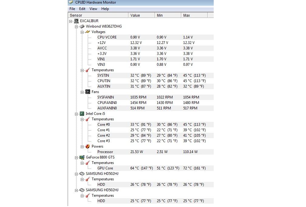

Ich habe mal eine Frage zum Auslesen der Sensoren auf dem Mainboard:
Ich nutze den HW-Monitor (von CPUID) um mir die Werte anzeigen zu lassen.
Dabei habe ich festgestellt, dass die angezeigten Temperaturen von
SYSTIN und CPUTIN immer identisch sind. SYSTIN müsste doch der Sensor vom Mainboard sein, oder? Und im Bios sind die Werte komplett unterschiedlich (Mainboard ist ca. 24° C warm, CPU ca. 35° C).
Kann es sein, dass ein Sensor defekt ist, oder sind die identischen Temperaturen bei allen so?
Wäre nett, wenn ein P7P55D Deluxe-Nutzer das mal mit HW-Monitor ausprobieren könnte (auch auf die Last-Temperaturen achten).
Unter Vollast werden laut HW-Monitor bei mir dann nämlich beide Temps 54°C warm, was für die CPU gut ist (Megahalems-Kühler), aber für den Chipsatz doch ein bisschen warm, oder?
Ich habe mal ein Bild hochgeladen, wie HW-Monitor bei mir aussieht:
