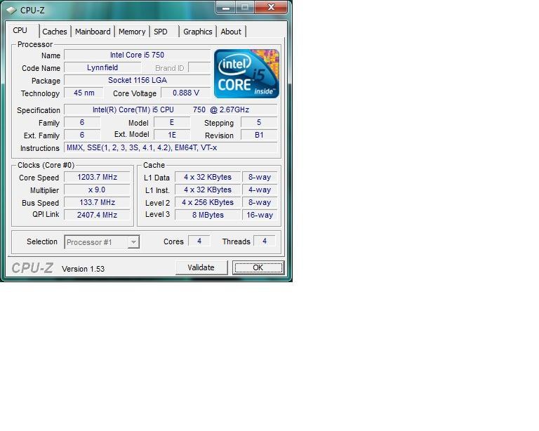

hallo zusammen,
ich bin neu hier im forum und brauche dringend eure hilfe. ich habe seit neustem folgende hardware.
board = asus p7p55d
cpu= i5 750
die einstellungen damit ich diesen boost bekomme habe ich vorgenommen.
kurz nachdem win7 startet zeigt mir cpu-z auch irgendwas über 3 GHz an.
kurze zeit später passiert allerdings das.... siehe screenshot.
da ich mich nciht mit den ganzen speziellen bios einstellungen auskenne würde mich über ne antwort freuen.
Das was für auch aufgefallen ist, ist das der lüfter sehr laut ist. ich benutze zur zeit noch den boxed lüfter
Danke
Das Bild ist normal, setze die CPU mal unter Last (Prime95, Everest....)
Dann solltest du einen Multi von 20 und knappe 2,8 GHz haben
Knappe 3,2 GHz erreichst du bei nur 1CPU Vollast!
Zum Lüfter, wie sind denn die BIOS Einstellungen dazu?

dann bin ich ja beruhigt das alles normal ist. aber ist es nicht komisch, dass wenn ich counterstrike scource zocke keine 100 fps habe. wie sieht es bei euich aus mit dem lüfter. ist der auch so laut im normalbetrieb? und wo finde ich im bios die einstellungen zur lüftersteuerung?
