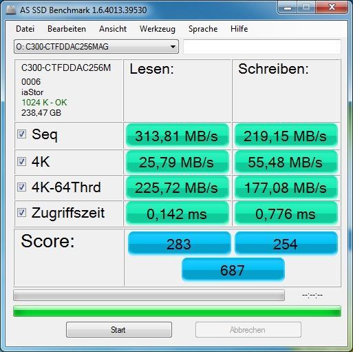

Bei der C300 erreiche ich Höchstmarken, wobei die Bioseinstellungen offensichtlich Einfluss auf die Leistung haben:

Und noch meine C300 256GB^^

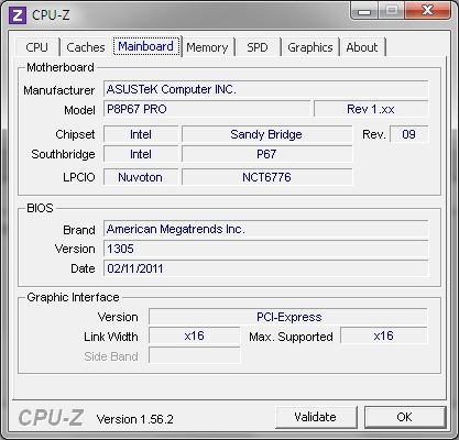

Bei CPU-Z unter "Mainboard" wird die Anbindung in Echtzeit angezeigt.

achja wegen Grafikkarte, bei mir steht : PCI-E x16 @ x8 ... ?
Das stand bei mir in CPU-Z auch, wo sie noch in der unteren Bank war. Jetzt läuft alles korrekt.

Bei mir steht 16x (link width)
