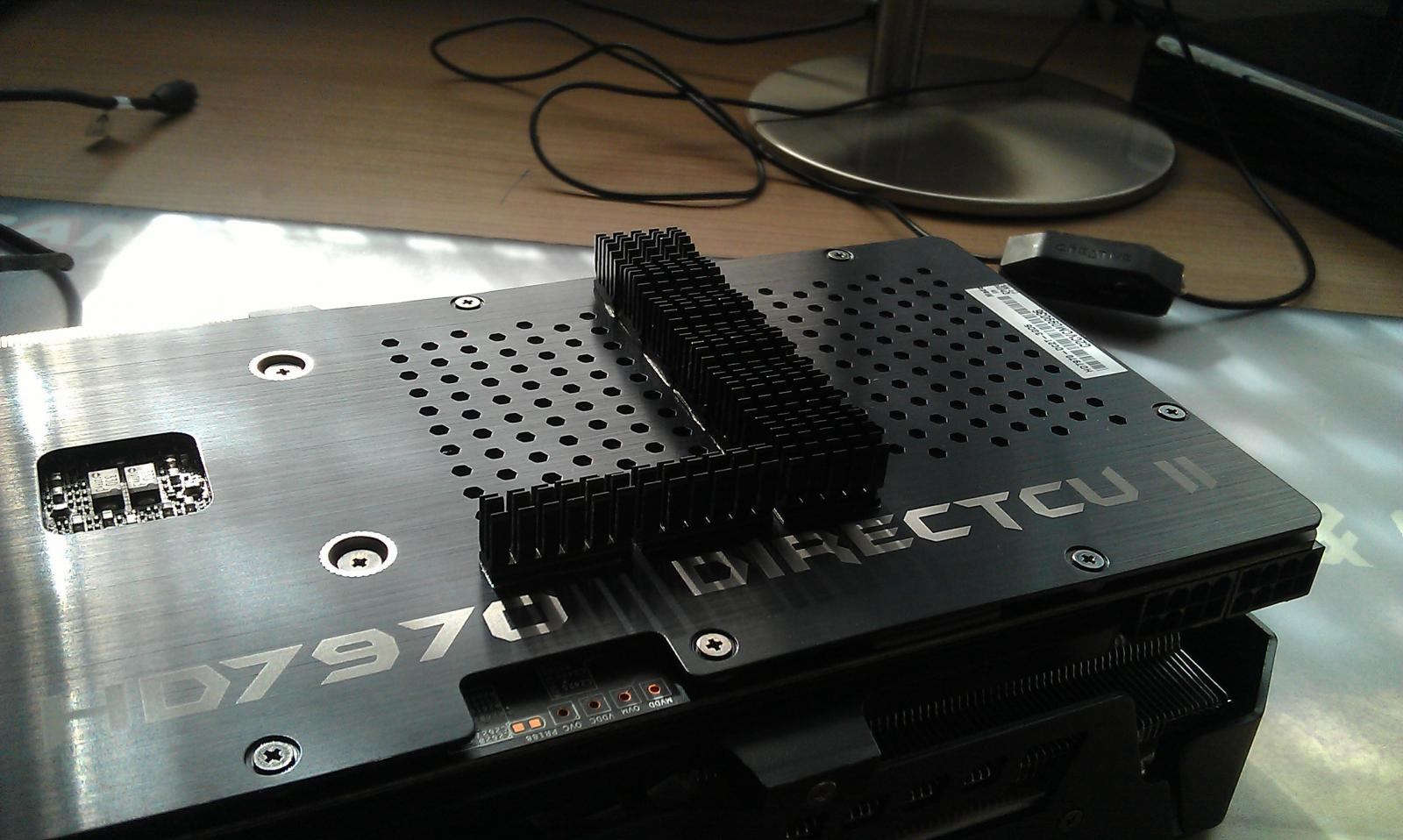

So, habe mich mal am WE bis intensiever mit der Karte beschäftigt. Zuerst habe ich die WLP gegen Arctic silver 5 getauscht, dann die Lüfterhalterung vom EKL Peter unter der Karte angebracht (mit 2 Enermax Cluster @ 7V) brachte ca. 2 - 3°C Verbesserung (GPU) aber die Lüfter gehen niemals nicht über 30% Volllast, dank EKL, dann habe ich zwei Streifen WLPads zwischen Backplate und PCB auf die Spannungswandler gelegt und zu guter letzt wanderten noch 6 Passivkühler (Rest vom Peter) auf die Backplate (nur leicht mit Wärmeleitkleber befestigt, die Kleberreste lassen sich sehr gut mit Nagellackentferner beseitigen). Resultat:
3h BF3 bei 1125 MHz 1.13V wurden die Spannungswandler 92°C heiß vorher 98°C, is ja nin kleiner Erfolg.
