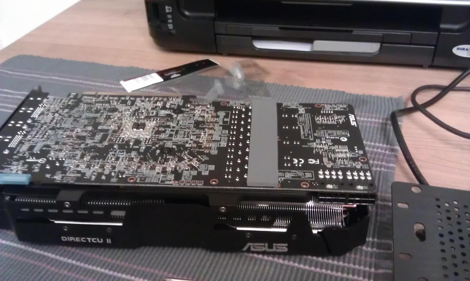

So hab noch auf die schnelle die Backplate abgenommen und 2 wärmeleitpads über einander geklebt.
dann beim 3dmark11 wurden die Vrm max. 87 Grad.
schon ein Erfolg finde ich.
Die Backplate wurde wirklich sehr sehr viel heißer als ohne die wlp. also wird die Wärme ziemlich gut übertragen. bin positiv überrascht.
Habe dann noch heaven b. durchlaufen lassen, score 1227. max fps 48,7.
ps. lüfter immer noch auf auto. karte ist kaum zu hören.
wird die hitze dann nicht auf andere bauteile geleitet? oder kann man das vernachläsigen?

falls du nen kleinen Lüfter hast leg den einfach mal auf die Backplate an die stelle wo die WLP ist...
PS: Die WLP kann nicht verlaufen und rumsauen ?

Nein die wlp sind sehr stabil.
Habe welche un eBay bestellt. So ein 4er pack.
Hab schon überlegt paar kuhlkörper von Peter auf die backplate zu keleben.
Hab noch nen kleinen 70mm Lüfter. Teste dann

Ich habe mir jetzt noch ganz dünnes 0,2mm doppelseitiges warmeleitpad bestellt. Ich klebe dann damit noch ein paar kühklkorper die vom Peter übrig sind auf die backplate über den vrm. Eigentlich ganz praktisch dass diese geschlossen ist.
Genau drüber sitzt bei mir der cpu Lüfter, und da kommt auch etwas Luft hin.
Ein zusätzlicher Lüfter würde kaum passen. Leider.
Mit nem Kleber möchte ich es nicht so gern kleben.
