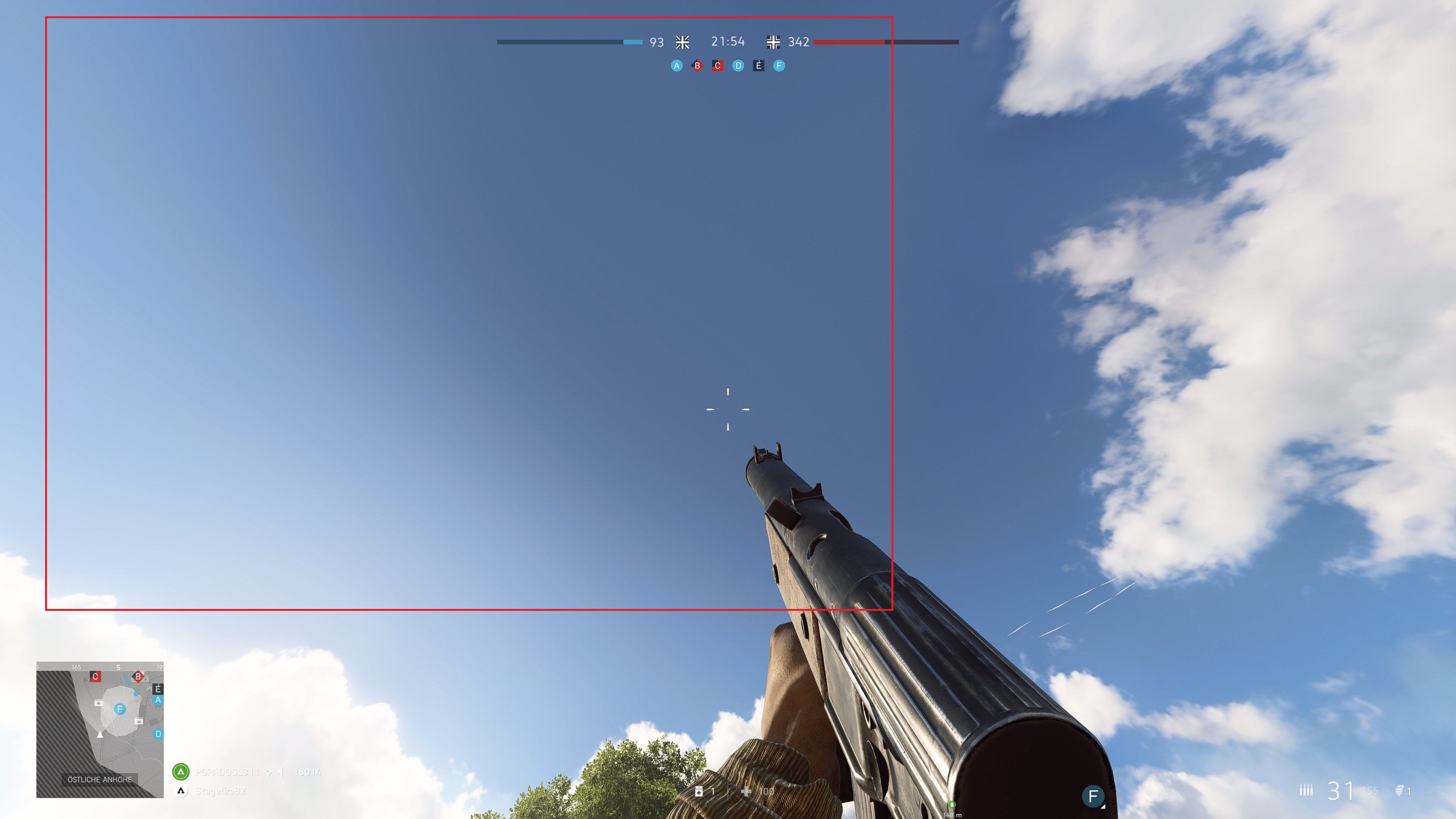

Hier auch nochmal das Color Banding mit 10 Bit bei Battlefield 5 .. ging auf der letzten Seite eventuell unter.
Da hilft halt auch nich 12 Bit .. das liegt an der Himmelstextur.
10 Bit hat auch Colorbandinung nur nicht so stark wie 8 Bit. Ich sage ja man kann sich sicher Vergleiche zwischen 8 Bit, 8 Bit und FRC und 10 Bit anfertigen, wenn man dazu Lust hat. Du kannst ja mal deine Games durchgehen und auf die Farbverläufe achten. Ich bin mir sicher dass du bei genauer Betrachtung Unterschiede ausmachen wirst.
Wie gesagt ... die Bit Stufe spielt in dem Beispiel Battlefield 5 keine Rolle .. das is alles gleichschlimm weil die Textur scheisse is.
Und genau das sagte TZGamer vorhin auch schon das es oft an zu schlechte Texturen liegt.
Genau das hab ich ja schon getahn .. wie ich auf der letzten Seite ja auch geschrieben habe.
Und genau deswegen schreibe ich ja die ganze Zeit das man dort kein Unterschied sieht.
Das Blaue Auto sah mit 8 Bit genauso schön Blau aus wie mit 10 Bit. ( um mal bei diesem Beispiel von vorhin zu bleiben )

Find ich eben nicht ... Beispiel Battlefield 5 .... wenn es ne Scheiss Himmelstextur is dann bleibt die scheisse .. egal ob mit 8 Bit , 10 Bit oder 12 Bit.
Habs ja selbst bei BF5 getestet.
Bei der Himmelstextur hilft nur Dithering oder Reshade in verbund mit Deband
Und sieht die Himmelstextur mit 8 Bit gut aus sieht sie auch mit 10 Bit gut aus.
Nur sieht sie eben mit 8 Bit scheisse aus sieht sie auch mit 10 Bit und 12 Bit scheisse aus.

. Gerade der Himmel ist da immer so ein negatives Beispiel, wo die Devs "sparen". Deswegen sieht der auch oft kacke aus.
Jup wie gesagt .. BF5 .. da hilft aber selbst 12 Bit nich wie gesagt
Ja, das liegt dann aber eben schon daran, dass die Textur von Anfang an kacke ist.
