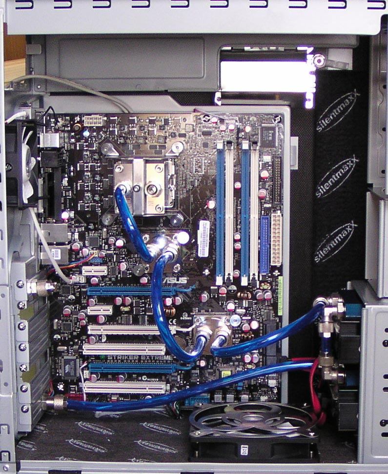

Hey, bei dem Board gibt man sich doch richtig Mühe mit dem verkabeln/verschlauchen. ;)
Fehlt noch kabelmäßig das Netzteil, schlauchseitig die Spannungswandler und Grafik, aber die kleinen Käbelchen und auch die Tempsensoren sind schon alle verlegt.

Ohne die Heatpipe Konstruktion sieht das Board ja total normal aus. Dachte zuerst du wolltest uns wieder veräppeln. :d
Na, dann warte die Spannungswandlerkühler ab, dann wirkt es wieder abgedreht, wenn rund um den Sockel soviel Schlauch ist. ;)

Schon klar, das ist aber bei jedem Board so, selbst bei meinem uralten DFI:
Versteh mich nicht falsch, ich meine nur, dass der besondere Look flöten geht mit Wakü. Es sieht dann halt nur noch "normal-verrückt" aus. :d
Ist aber eigentlich nebensächlich.
Naja, Du hast da ja noch zwei Grafikkarten und 2x RAM gekühlt. Klar, das das auch dramatisch wirkt. ;)
Käme auf dem Bild noch das Striker zum Einsatz, dann würde man ja nur noch Schläuche sehen. :d
Mittlerweile ist man halt bei 4 Kühlern alleine fürs Board. Das sieht dann halt doch schon anders aus, wenn man nur eine Grafikkarte und kein RAM hat.
Gruß
Udo
Das DFI allein hat oben auch schon 4 Kühler. ;)
Mein aktuelles AW9D kommt komplett gekühlt auf 6 Kühler (3x SpaWa, 2x Chipset + CPU).
Da sehe ich keinen Unterschied zum Striker.
