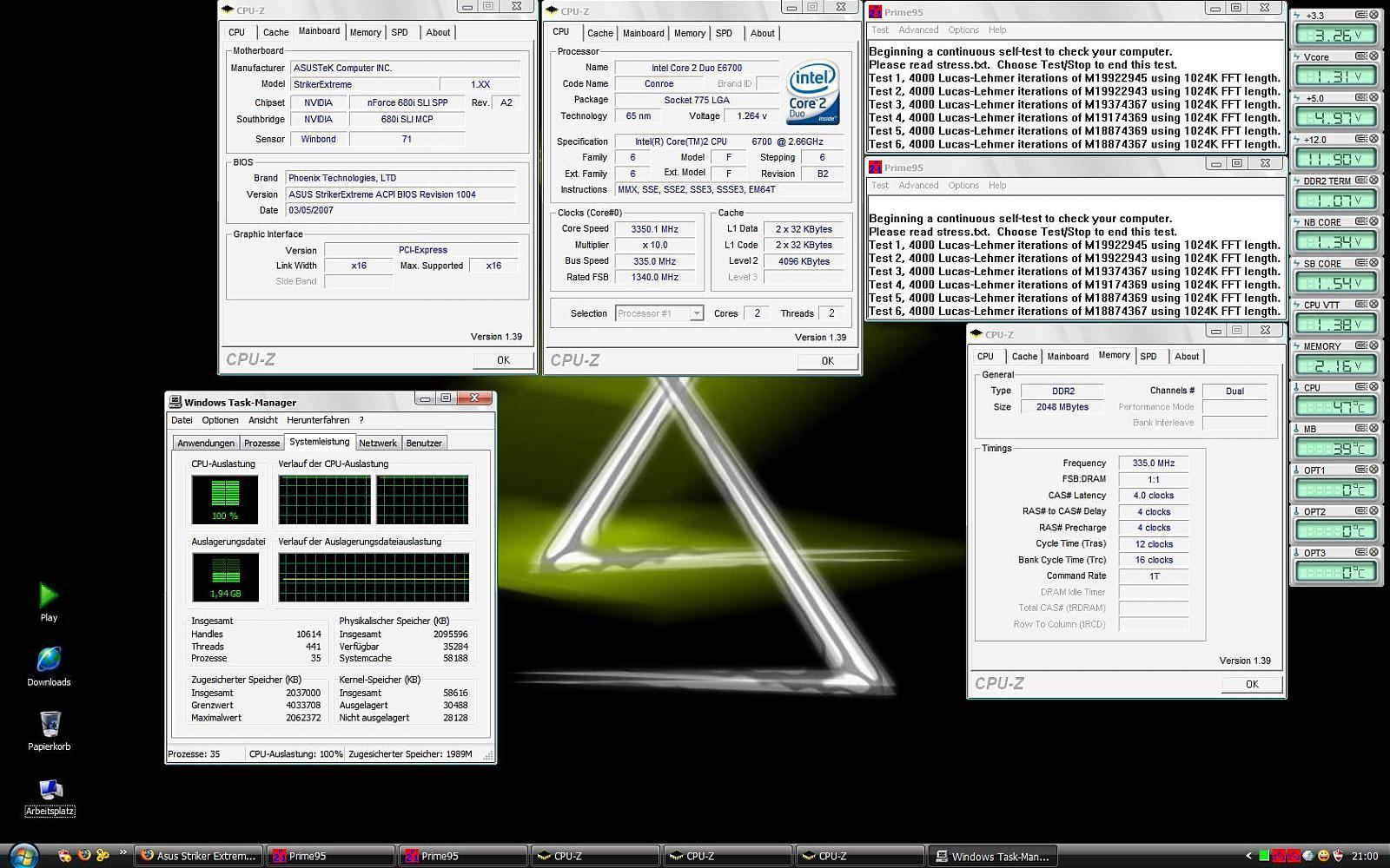

CPU = C2D E6700 @ 3350 GHZ VCore lt.Probe 1,33 (Bios 1,3825) , CPUVTT lt. Probe 1,38 (BIOS 1,30) Idel 30 Grad Vollast aller höchstens 51 Grad,CPU Spread Spectrum disabled. Speicher Linked Sync mode 1340 MHZ 1:1, 2x G.Skill F2-6400PHU1-1GBHZ Bus Speed 335MHZ Timings 4.4.4.12 T1 bei 2,1Volt
Mainboard Striker Extreme Bios 1004 lol lief die ganze Nacht Prime stbl.
Die anderen Spannungen stehen auf Auto.
Im 3DMark 06 hab ich so ca. 700 CPU- Punkte mehr als unübertaktet hehehe das ist fast so viel Power wie mein AMD Athlon 64 4000 + hatte, da kam ich so auf 900 ohne OC lol.
Hab mal versucht den Speicher seperat laufen zu lassen also unlinked FSB 1340 und Speicher 800 MHZ aber dann schmiert XP immer ab, bin aber auch so zufrieden da die CPU mit Standard Spannung läuft und sie nicht sehr warm wird, ausserdem habe ich so ja eine gute Leistungssteigerung. :shot:
Na ich denke kann sie so mit Luftkühlung locker betreiben, MB Temp. bei Vollast ist bei mir so höchstens 38 - 39 Grad:banana:

Schafft dein Speicher die 800Mhz 4-4-4-12@1T auch nicht wenn du nicht übertaktest?
Hier mal ein Screen von meinen. 800Mhz 4-4-4-12@1T bei 1.9v. NON-OC des Systems. ;)

Doch sicher bei standard Takt und alles auf Auto sieht es bei mir so aus wie bei dir Teiler 2:3 400 MHZ Manuell hab ich dann noch die Timings auf 4.4.4.12@T1, und die Speicherspannung auf 2,1 Volt.
1. Nein der CPU Lüfter läuft nicht auf Vollast, er wird vom Be-quiet NT geregelt ist recht ruhig geht aber auch leiser nervt aber auf keinen Fall.
2.Ich habe einen Cooler Master Stacker 830, da waren schon zwei 120 iger bei der eine hinten der andere vorne, der CPU Kühler (Zalman CNPS 9700 Led) ist so ausgerichtet das er quasie die warme Luft zum hinteren Gehäuselüfter bläst, den Weg den die warme Luft so zurücklegen muss ist so nur sehr kurz ca. 7-8 cm schätzungsweise. Also ist die warme Luft auch sofort raus aus dem Tower. Allerdings kann ich den hinteren Lüfter nicht über die Be-quiet Lüftersteuerung ansprechen, er springt dann nicht an, bekommt wohl zu wenig Saft und darum dreht er voll auf was mich etwas nervt da er doch schon ziemlich laut ist. Aber das wird sich ende des Monats ändern, dann werde ich mir meine erste BFG 8800GTX OC 2 kaufen und gleich dazu nen leiseren und blau beleuchteten 120iger kaufen :shot: Seitenlüfter habe ich keine drin könnte aber zusätzlich noch vier 120 iger an das Seitenteil hängen, aber dieses Seitenelement habe ich erst mal raus gelassen. Wenn ich z.B. zwei 8800 GTX im SLi- Verbund laufen hab werde ich mir denke ich erst malnoch zwei 120 iger kaufen und diese von der Seite auf die Karten blasen lassen, mal sehen was sich da tut.
Werde mir die tage mal von meinem Bruder die Digi Kam borgen und mal ein paar Bilder posten wenn ihr/du wollt/willst ;)
Von mir/uns aus kannst du gerne ein/mehrere Bild/er posten. ;)
So hier mal mein Sys unter Vollast hehe musste lange warten bis die CPU endlich mal den Wert von 47 Grad erreicht hatte, ist kurzzeitig mal auf 48 gewesen. Das Mainboard ist doch 39 Grad warm geworden (easy) dazu muss ich sagen das ich die Heizung ziemlich hoch hab da es jetzt schon recht kalt ist (quasie Sommertemp. hier drin). Ach ja wenn ich mir noch zwei 120iger in das Seitenteil bauen würde, dann würde die Heatpipe auch noch schön mit gekühlt ;)
