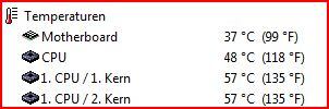

Komme mit meinem C2D6700@3.2Ghz und meinem "Kiddie blinki blinki Kühler" 9700nt von Zalman laut everest auf folgende temps:
CPU 30-32°C normaler Betrieb
3 Std ausgiebiges zocken
CPU 36-38°C
Denke mal der Thermalright IFX-14 würde mir alles um 1-2° kühlewr halten!
Turrican M3 wenn du einen kühler nicht selbst mal drinne hattest würd ich mal nichts über seine Kühlleistung in den Raum stellen,denn das einzigste was gegen den Zalman spricht ist seine Lautstärke!
hab den auch voll runtergerdreht... deswegen ist mein cpu wahrscheinlich auch ein bissi wärmer, aber WARUM zeigt Eversert diese Drei Temps bei mir an mit 10c unterschiedr?
das ganze sieht bei mir auch nicht anders aus, die cpu temp beschreibt nur die temp der cpu ( das bauteil an sich ) und wie warm diese wird, die anderen beiden sind die temperaturen der einzelnen kernen ...
CPU 36-38°C
Deine Temps sind 1. Quark, es sei denn du lebst in der Antarktis und zockst draussen. idle/load Unterschiede von 6° sind einfach nur lol.
